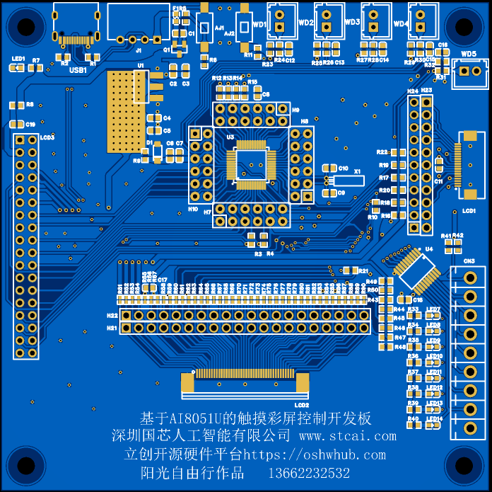

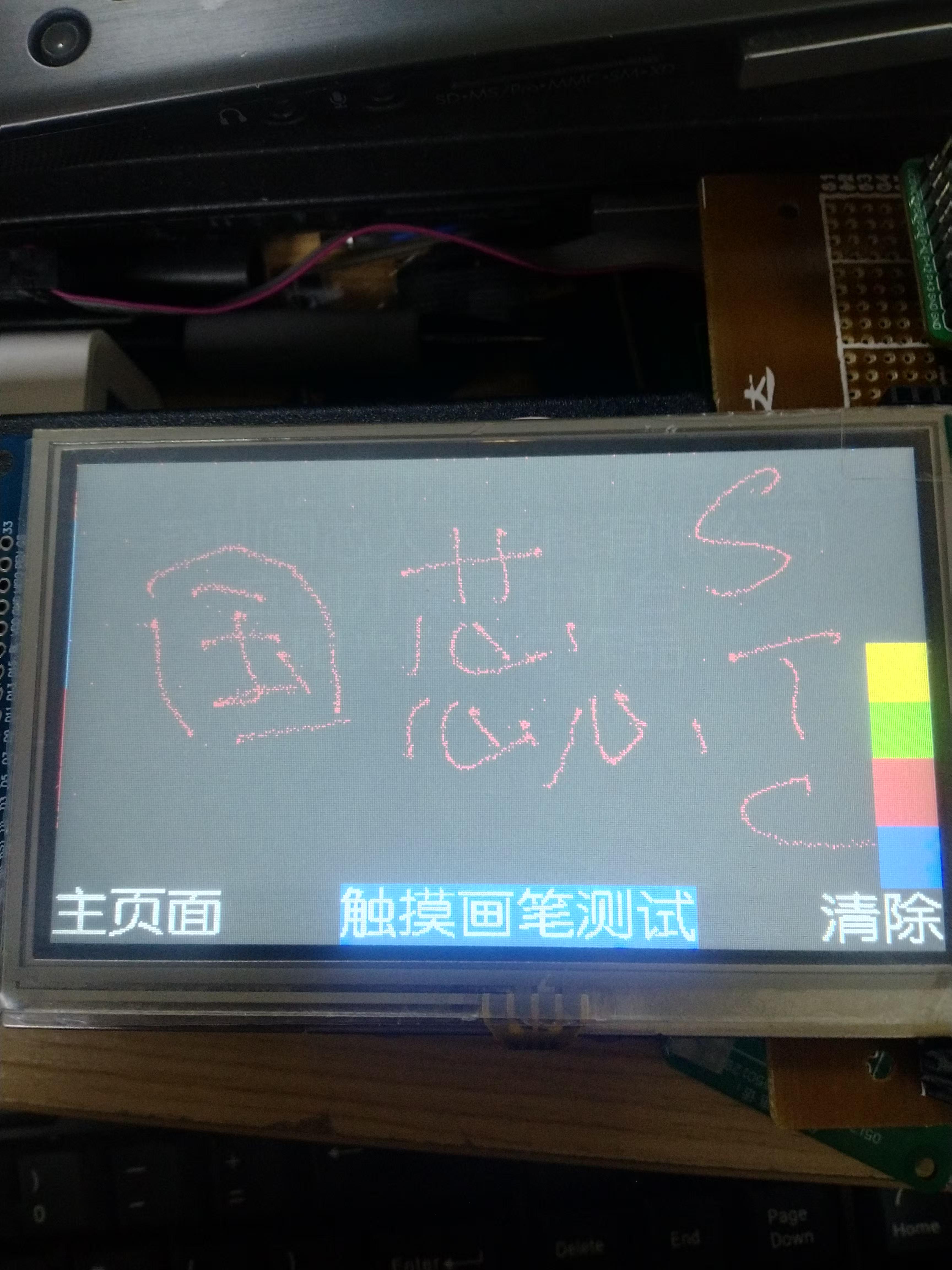

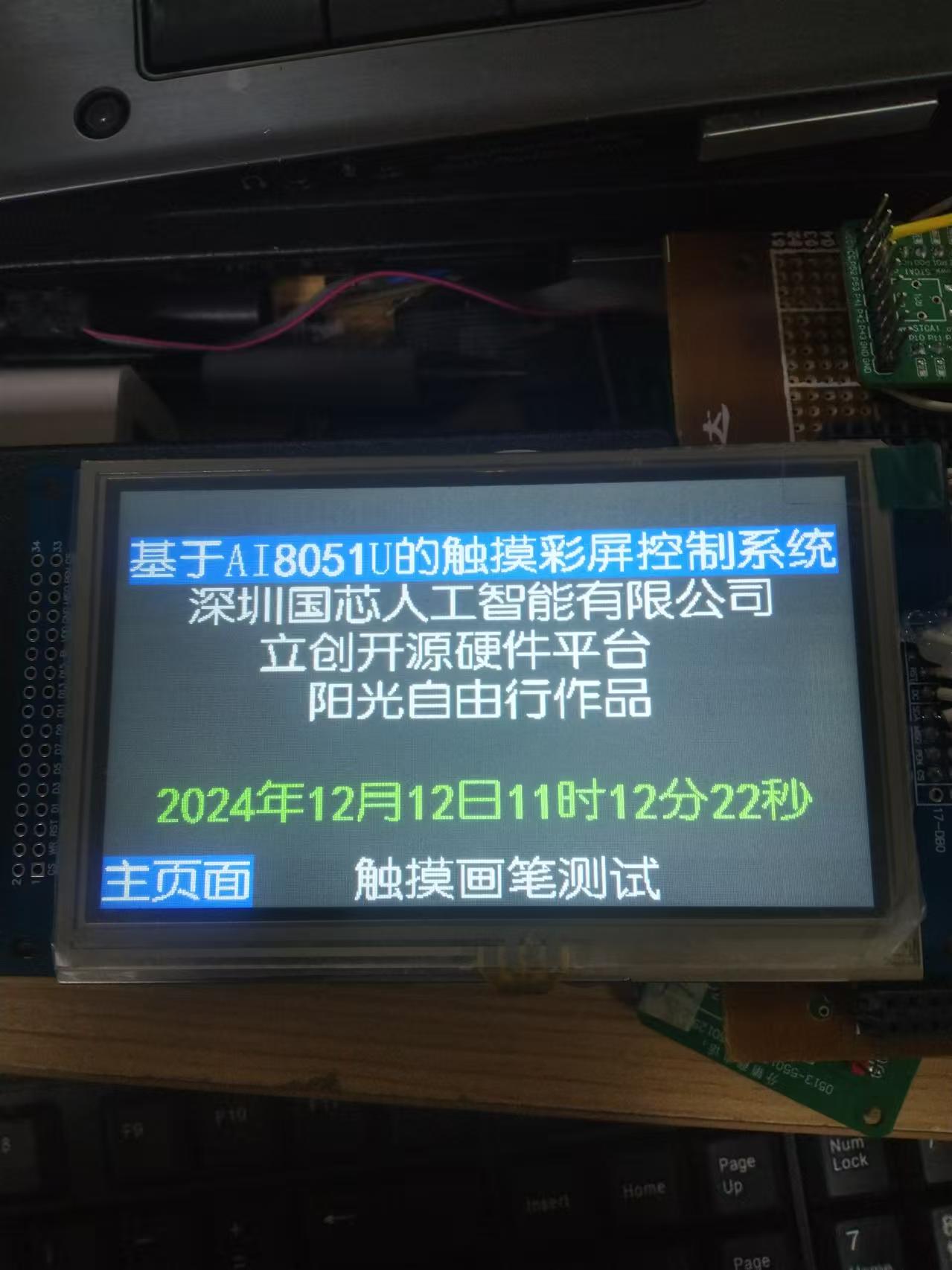

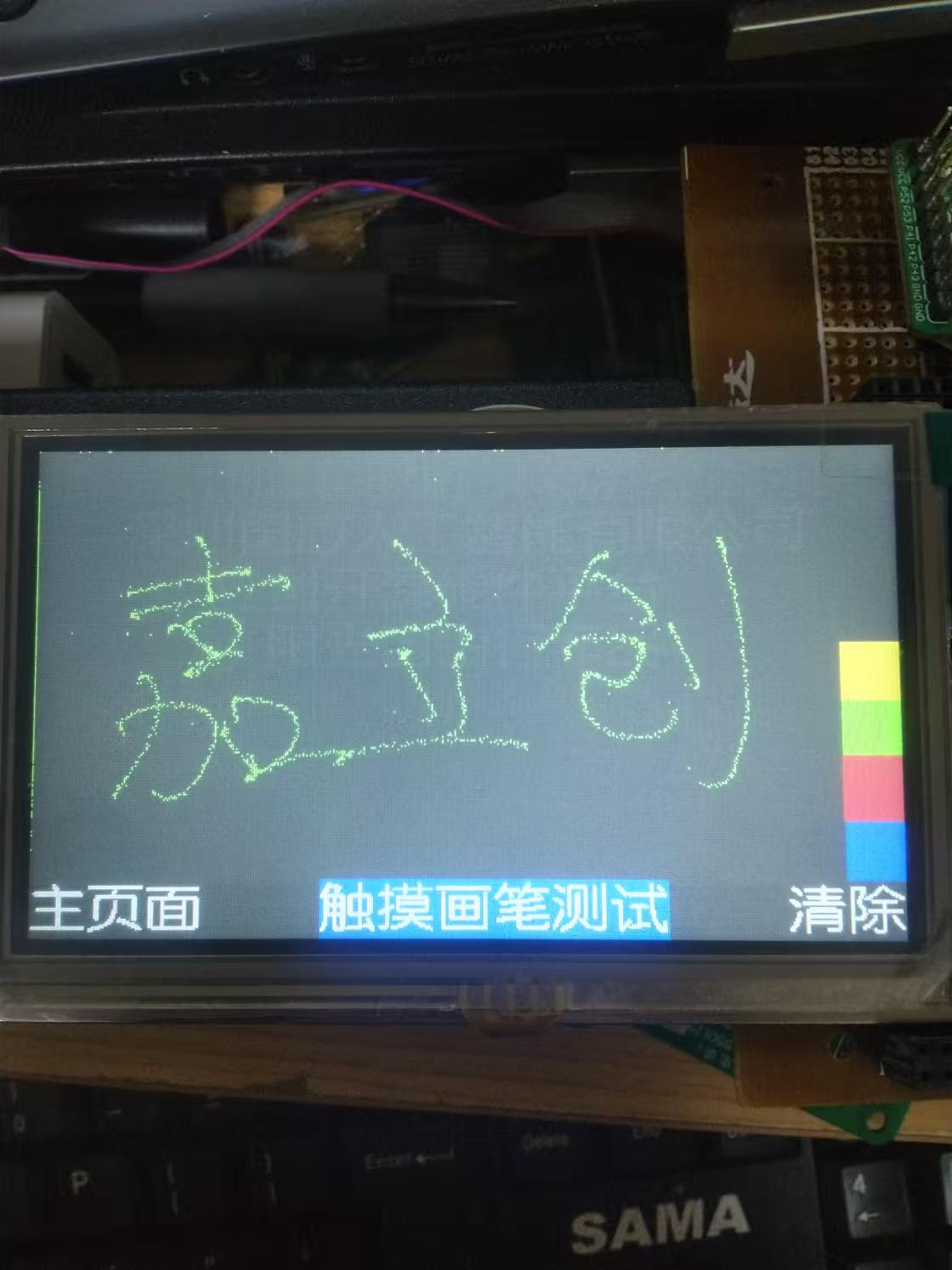

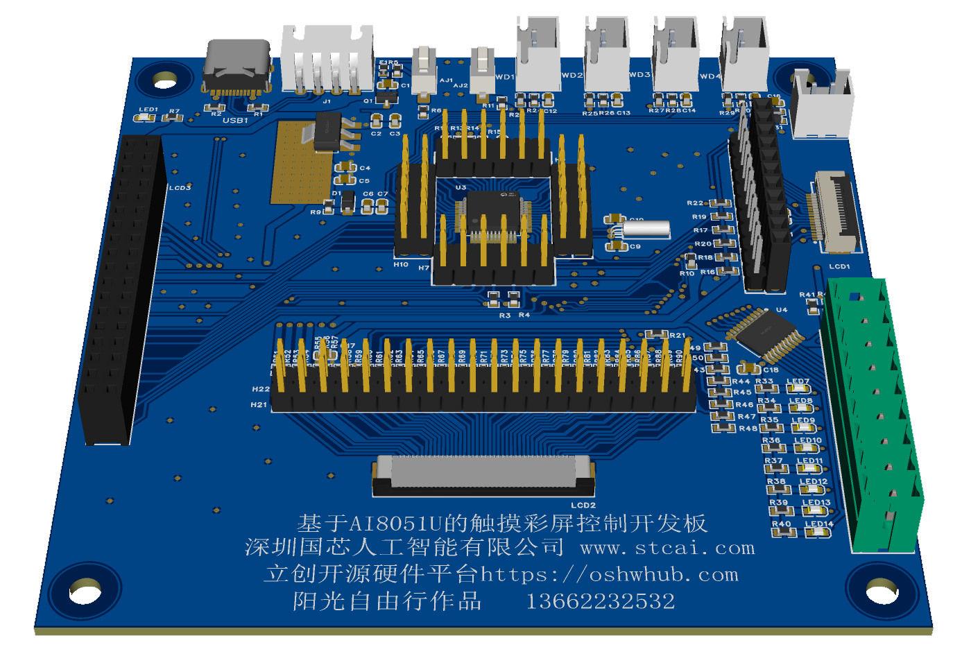

基于AI8051U的触摸彩屏控制开发板,得益于AI8051U高速和强大的算力,使用SPI同步串行接口或者8位、16位并行接口的1.3至7寸的电阻触摸彩屏,无需专用的触摸采集芯片,实现理想的触摸控制系统,自带RTC实时时钟,预留有5路NTC温度采集接口,8路输出(含1路触摸彩屏的背光控制),适用于各种娱乐玩具、家居控制、温度控制、消防报警、工业控制等不同场景的触摸应用开发试验。
附件含立创EDAPCB原理图和开源文件及相关效果演示。个人水平有限,仅供大家参考。程序源代码暂不开源,待抽空剥离公司核心机密后再开源。
