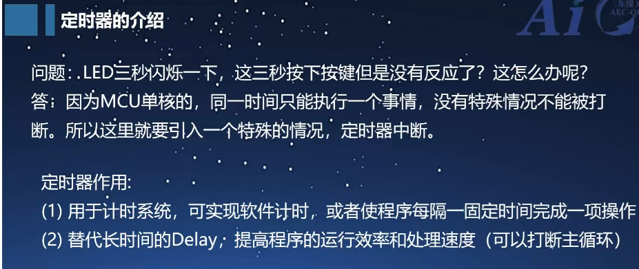

第七课主要介绍了定时器。从一个实际问题引入:当LED三秒闪烁时,这三秒内按下按键却无反应,原因是MCU单核同一时间只能执行一件事。由此引出定时器中断这个解决办法。
定时器的作用很关键,一方面可用于计时系统,实现软件计时,让程序按固定时间完成操作;另一方面能够替代长时间的Delay,提高程序运行效率和处理速度,通过中断可以打断主循环。
通过这节课,我明白了定时器在处理多任务场景时的重要性,它能够解决单核MCU在执行单一任务时无法响应其他操作的问题,为更复杂的程序设计提供了思路。
