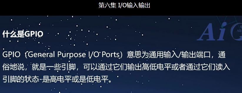

第六课主要围绕 I/O 输入输出展开。首先,对 GPIO 有了清晰的认识。GPIO 即通用输入 / 输出端口,是芯片与外部设备进行交互的关键接口。通过这些端口,可以控制输出高低电平或者读取引脚的电平状态。

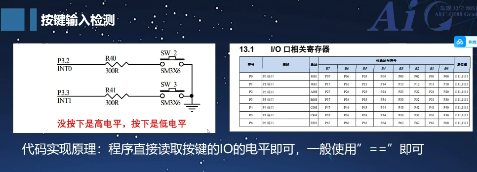

在按键输入检测部分,通过电路图直观地了解了按键与芯片引脚的连接方式。明白了未按下按键时引脚为高电平,按下时为低电平这一原理。并且,学习到代码实现按键输入检测的原理很简单,程序只需直接读取按键 I/O 的电平,一般使用 “==” 进行判断即可。此外,课程中的 I/O 口相关寄存器表格。它是软件控制硬件的桥梁,通过对寄存器的配置,可以实现对 I/O 口的精确控制。
