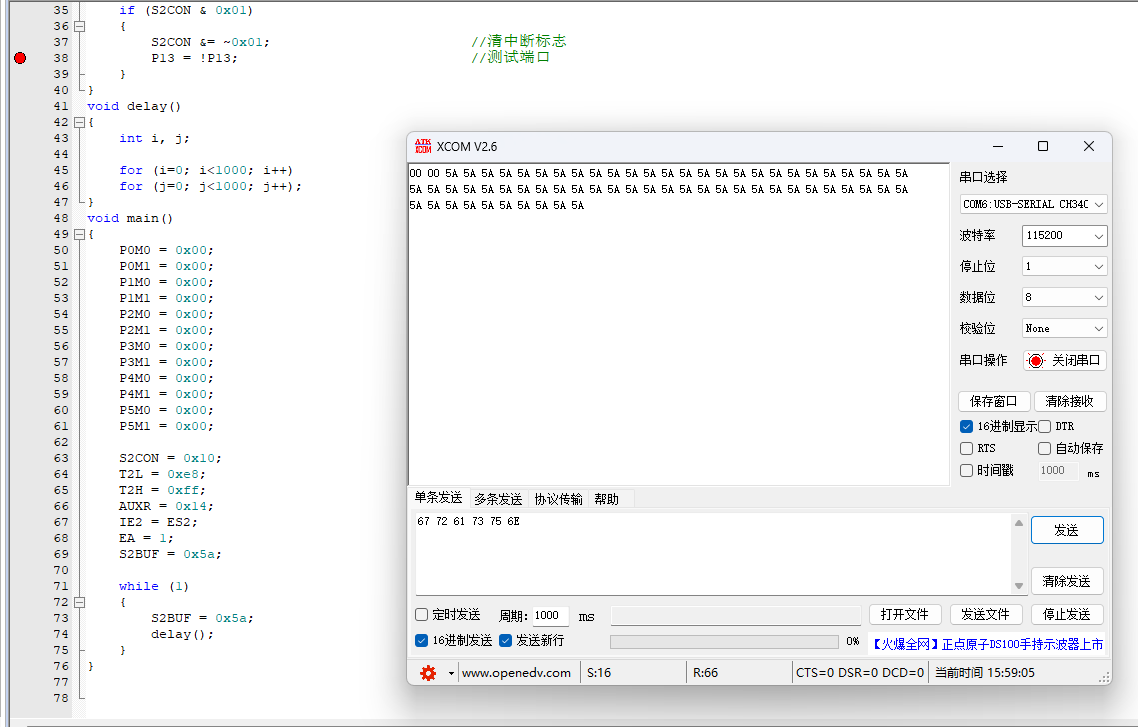

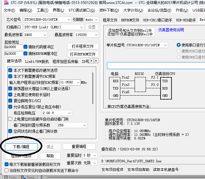

请教下,用STC-ISP6.91里的范例程序生成串口2的代码,波特率115200,在while里发送0x5a,用ISP下载/编程,
ISP下载/编程
ISP下载/编程
串口助手可以收到
下载/编程后收到数据
下载/编程后收到数据

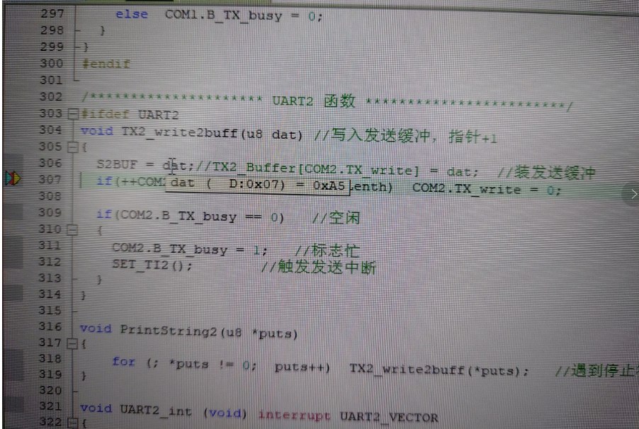

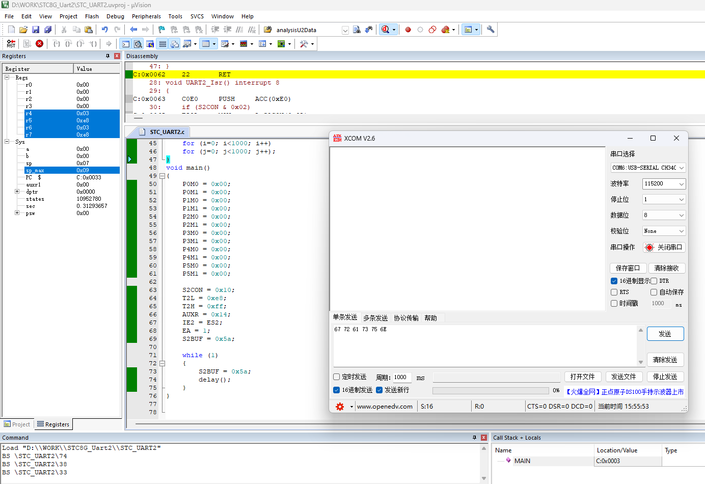

但是将目标单片机设为仿真芯片,进入仿真状态,串口助手收不到数据了,也不能进入中断。

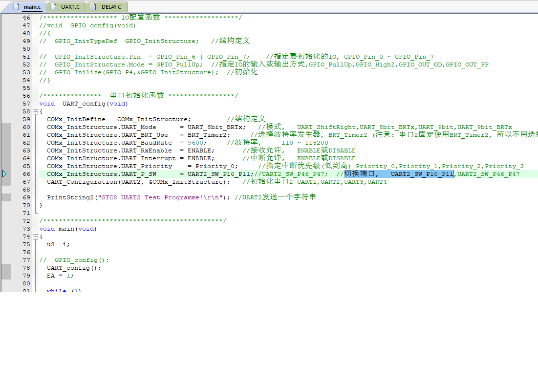

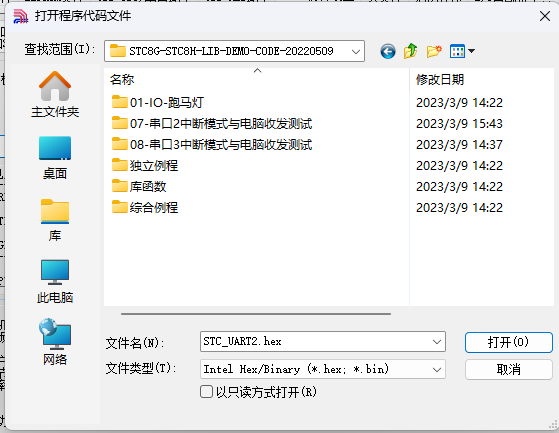

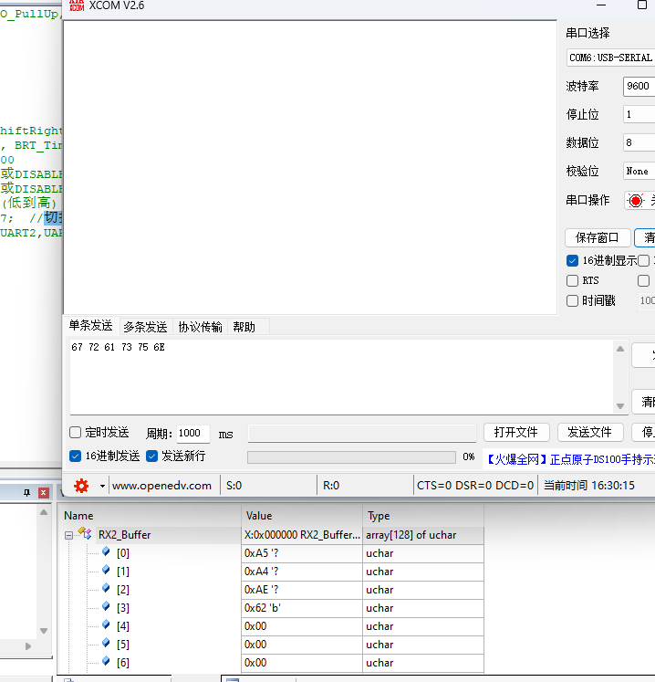

用论坛里下载的STC8G-STC8H-LIB-DEMO-CODE-20220509里的07-串口2中断模式与电脑收发测试进行测试,
论坛里的demo
论坛里的demo

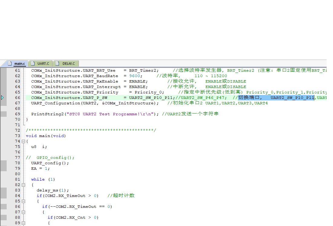

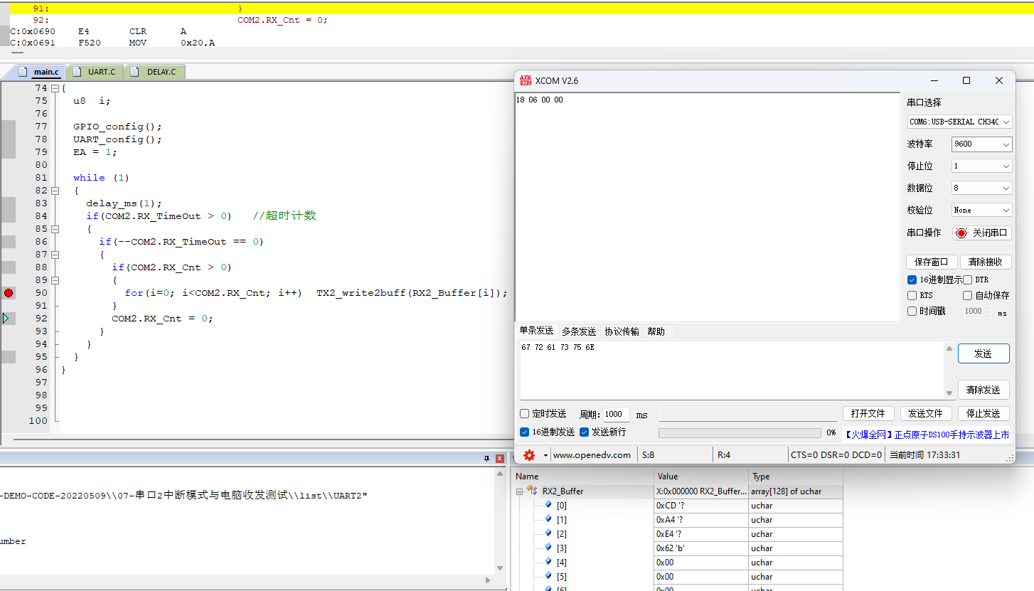

切换端口为 UART2_SW_P10_P11;分别修改波特率为9600和115200测试,可以进入接收中断,也可以进入发送函数,
进入发送函数
进入发送函数
发送的数据
发送的数据
但是串口助手收不到数据,并且收到的数据不对,像是波特率不对。
收到数据不对
收到数据不对
怎么排查?或者哪里的操作不对?

发表于 2023-3-9 17:15:43 | 显示全部楼层
库函数版本程序里面IO口初始化程序被你屏蔽了,STC8系列单片机除了P3.0,P3.1外其它IO口默认是高阻输入模式,不进行初始化是无法输出信号的。
串口切换到P1.0,P1.1后,至少需要对P1.1口进行初始化,比如设置为准双向模式。
寄存器版本的程序,从仿真界面看你应该使用了软件模拟仿真,而不是硬件仿真。请确认仿真设置,只有硬件仿真才能输出数据。

发表于 2023-3-9 17:37:12 | 显示全部楼层
谢谢。修改程序,初始化p1.0,p1.1
void        GPIO_config(void)
        GPIO_InitTypeDef        GPIO_InitStructure;                //½á¹¹¶¨Òå
        GPIO_InitStructure.Pin  = GPIO_Pin_0 | GPIO_Pin_1;                //Ö¸¶¨Òª³õʼ»¯µÄIO, GPIO_Pin_0 ~ GPIO_Pin_7
        GPIO_InitStructure.Mode = GPIO_OUT_OD;//GPIO_PullUp;        //Ö¸¶¨IOµÄÊäÈë»òÊä³ö·½Ê½,GPIO_PullUp,GPIO_HighZ,GPIO_OUT_OD,GPIO_OUT_PP
        GPIO_Inilize(GPIO_P1,&GPIO_InitStructure);        //³õʼ»¯
收到的数据不对,像波特率不对
串口助手收到的数据也不是发送的

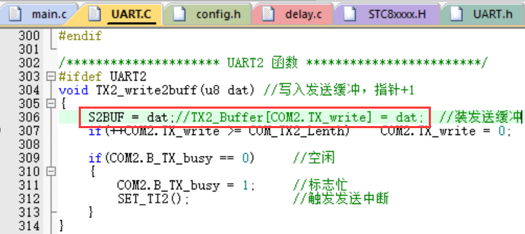

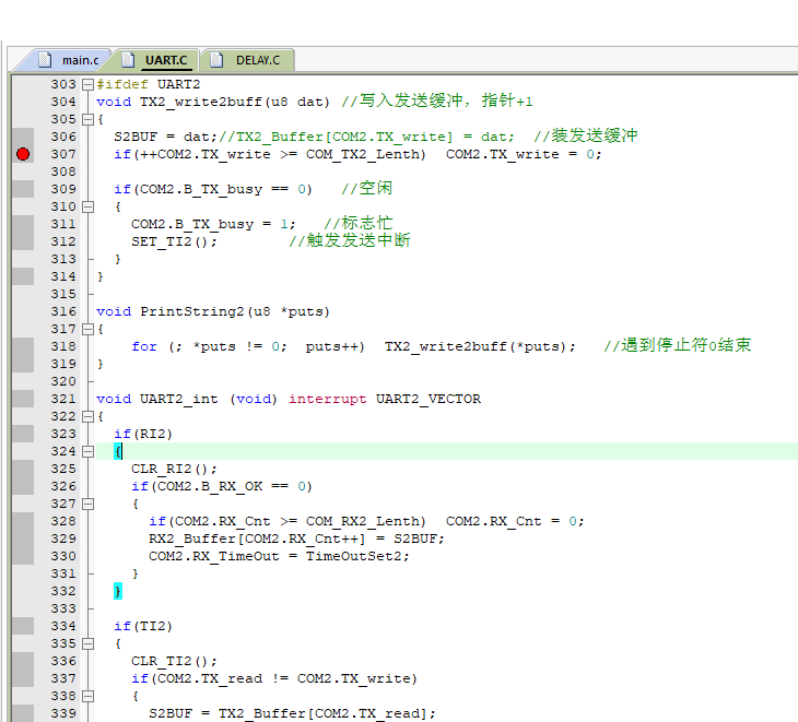

发表于 2023-3-9 18:20:42 | 显示全部楼层
我查了一下你的代码,发现串口2的发送函数被修改了,只要改回原来的 TX2_Buffer[COM2.TX_write] = dat; 就正常了。

发表于 2023-3-10 08:41:41 | 显示全部楼层
谢谢。调试的时候发现没发出数据,所以参照寄存器改的。再请教下,S2BUF = dat;在寄存器程序里可以,为嘛在库函数里不行了?
111
111

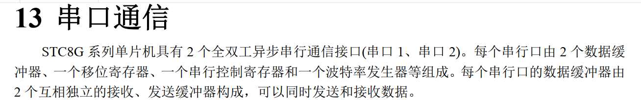

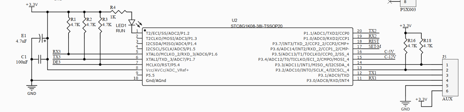

谢谢,uart2可以收发了。另再请教下,Uart3.hex烧入芯片后没有反应,我用的P1.6和P1.7做串口3,程序里要怎么设置?看程序里用的P0.0 P0.1,  或者P5.0 P5.1.
电路图
电路图
111
111
发表于 2023-3-10 09:18:33 | 显示全部楼层
看了手册,STC8G只有串口1和2,应该用串口1测试

发表于 2023-3-10 17:06:03 | 显示全部楼层
jindi*** 发表于 2023-3-10 08:41
谢谢。调试的时候发现没发出数据,所以参照寄存器改的。再请教下,S2BUF = dat;在寄存器程序里可以,为嘛在 ...
如果直接往S2BUF写入发送数据的话,需要等待发送完成后才能再写入第二个要发送的数据,不然没发完就写入新的数据就会把上一个数据覆盖掉。
库函数使用的是缓冲区队列的方法,将需要发送的数据先装入缓冲区里,然后在发送中断里一个个进行发送。
