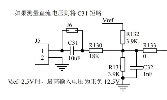

12位ADC可采样交流信号吗?比如可识别电流互感器输出的交流50Hz信号0.22V

发表于 2024-12-13 20:06:08 | 显示全部楼层
用电阻分压,抬高到二分之一VREF
也可以串电容
https://www.stcaimcu.com/forum.php?mod=redirect&goto=findpost&ptid=2698&pid=18566

 楼主| 发表于 2024-12-14 13:56:36 | 显示全部楼层
wnag*** 发表于 2024-12-13 19:34
可以,要保证交流最低值大于0,最高值小于ADC的最大电压
谢谢
