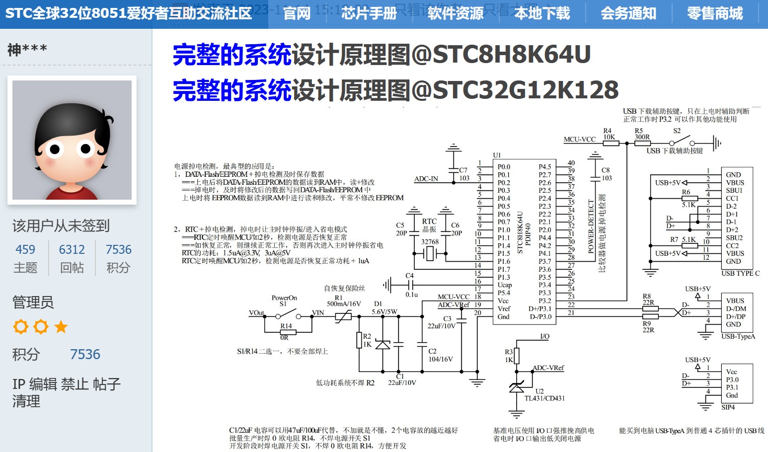

发表于 2023-12-31 12:54:10 | 显示全部楼层
请教:如果不用变压器供电的话,就无法使用掉电检测吧?
不懂你想到哪,你上个你曾经的 电源原理图的 PDF, 大家帮你一起分析 [attachimg]31473[/attachimg] 完整的系统设计参考原理图@STC8H8K64U, @STC32G12K128 - 电源/复位/省电模式/外部晶振/内部时钟/对外时钟输出/PLL-  详情 回复 发表于 2023-12-31 14:31
25428
 楼主| 发表于 2023-12-31 14:31:54 | 显示全部楼层
直接用5V供电  发表于 2023-12-31 15:22
