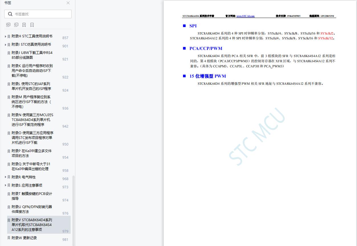

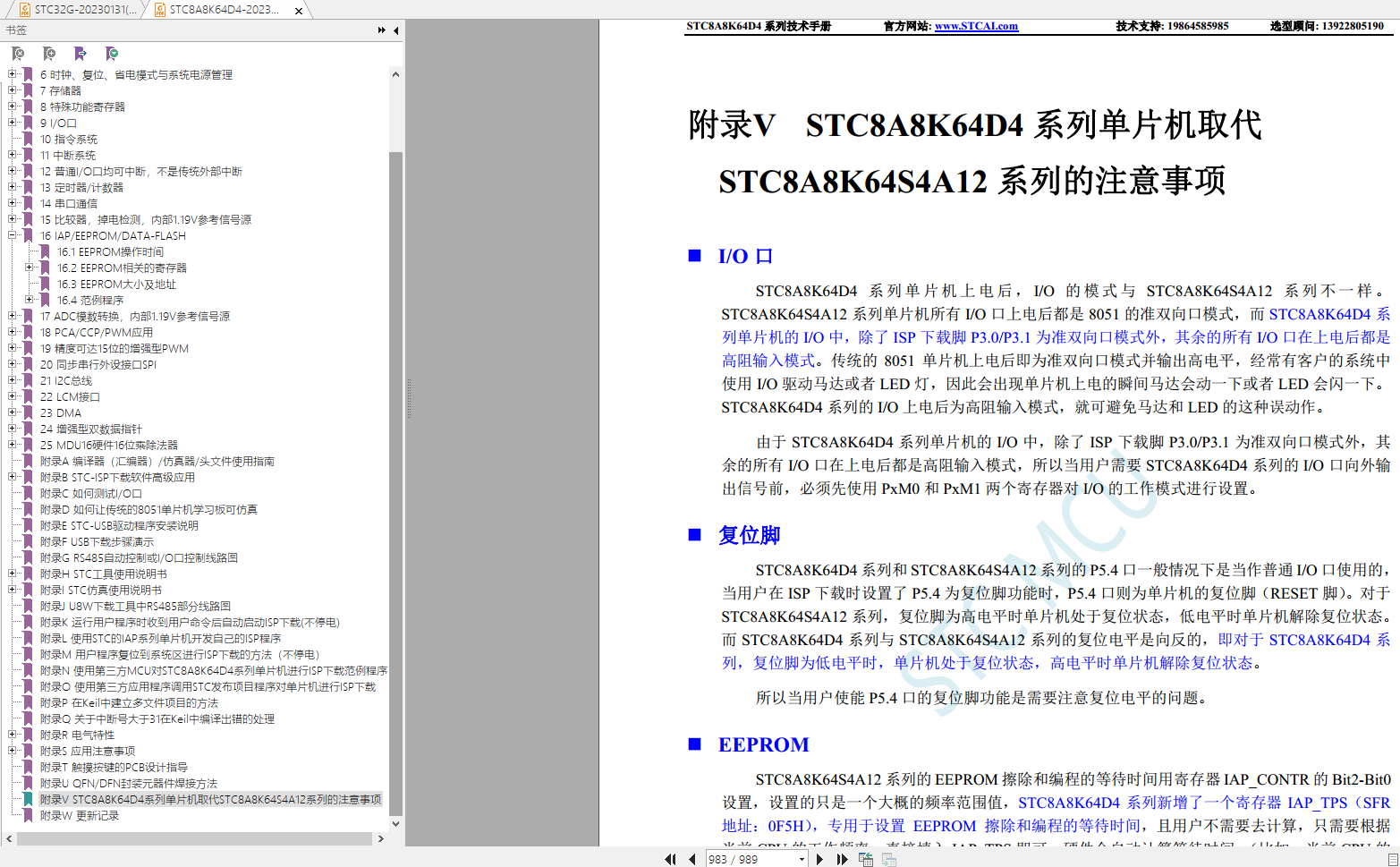

发表于 2022-11-24 09:09:05 | 显示全部楼层
老兵新长征,STC新官网资料下载链接:https://www.stcai.com/cp_stc8axl

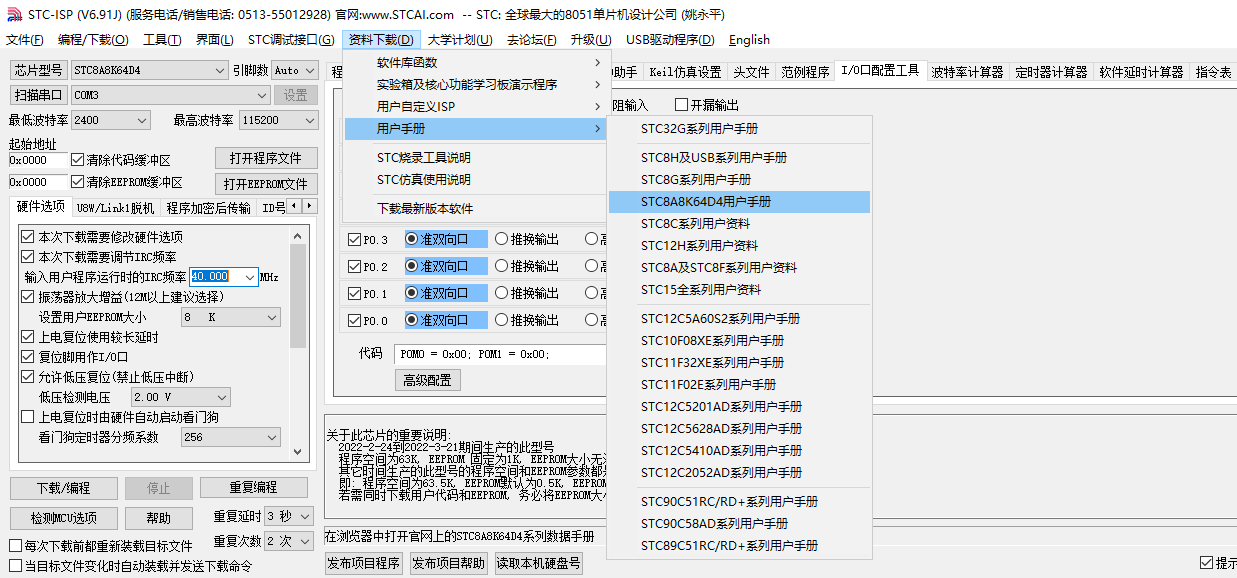

发表于 2023-2-5 17:06:34 | 显示全部楼层
最新数据手册下载下来
STC8A8K64D4的实验箱的演示程序包也下载下来
25428
发表于 2023-2-5 17:09:28 | 显示全部楼层
如下2个测试程序打开看下
自己划分 EEPROM 的大小
