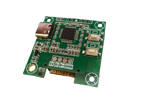

硬件设计
  • 微控制器:Ai8051U 非常方便好用
    • SPI DMA:高刷新率
    • USB HID:免驱直接PC端控制
    • RTC:内部集成RTC(年月日时分秒...)
    • USB仿真下载
  • 显示屏:OLED 128x64 1.3寸 SSD1306
  • 供电:USB Type-C 5V

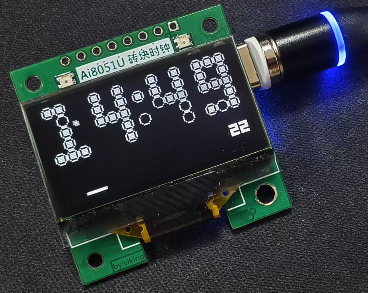

游戏机制
  • 砖块:时间以实时的时、分和“:”构成,形成独特的游戏砖块。
  • 击打反弹:小球击中底部木板、实心砖块或边框后可反弹。

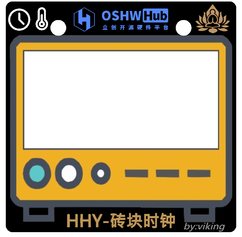

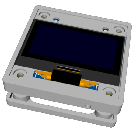

3D外壳 & 面板
使用嘉立创EDA绘制外壳和面板,非常方便好用
