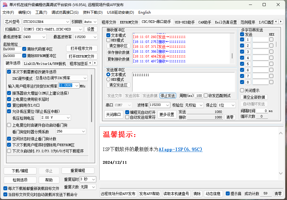

6.95A版烧录程序添加头文件后编译出错,只要用到printf语句就会报如下错误:
*** ERROR L127: UNRESOLVED EXTERNAL SYMBOL
SYMBOL: printf_usb
MODULE: .\Objects\Main.obj (Main)
SYMBOL: ?printf_usb?BYTE
*** ERROR L128: REFERENCE MADE TO UNRESOLVED EXTERNAL
SYMBOL: printf_usb
ADDRESS: FF0D5DH
这是怎么回事,把printf语句屏蔽掉就没事

发表于 2024-12-13 17:14:38 | 显示全部楼层
并且我之前编译过的所有项目都编译通不过了,咋回事啊

这锅还真就是ISP软件的锅,USB-CDC通信正常的

USB库没有正确使用在添加头文件之前一切正常,而且之后USB-CDC串口通信也正常,这怎么回事呢?

补充说明一下,USB-CDC串口工作一切正常

发表于 2024-12-14 11:16:15 | 显示全部楼层
已经解决了,下载了最新的USB库和头文件,然后就可以了,新版的ISP应该更改了Keil什么,老版本的usb库就不能用了
