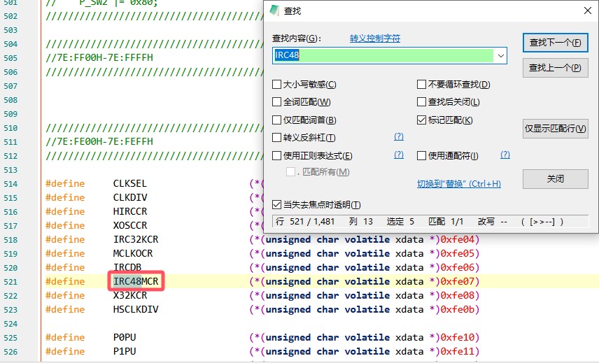

求教大师,想用CDC串口通讯,按照手持中的程序和步骤操作的,但程序编辑不过,提示“IRC48MCR”没定义,检查、对比、编辑多次,没发现那里不一样,问题出在那里了。

发表于 2024-12-13 17:05:10 | 显示全部楼层
就在头文件里,找不着用最新版AI-ISP重新添加头文件

发表于 2024-12-13 17:40:45 | 显示全部楼层
Debu*** 发表于 2024-12-13 17:05
https://www.stcaimcu.com/data/download/Tools/AIapp-ISP-v6.95C.zip
谢谢,一会试一下。

发表于 2024-12-13 22:00:20 | 显示全部楼层
感谢大师的帮助,已下载重新编辑,顺利连通CDC串口,传输正常,再次,谢谢。
