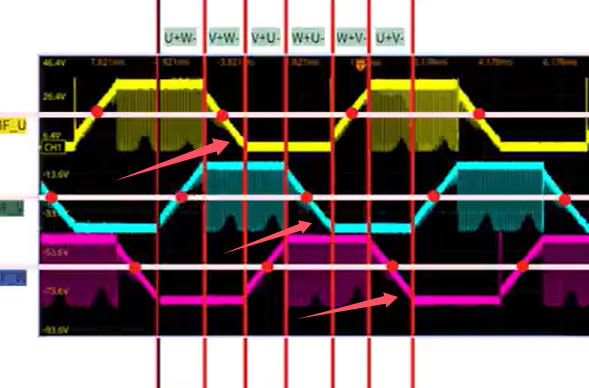

这三个下降沿能用外部中断低电平触发吗?

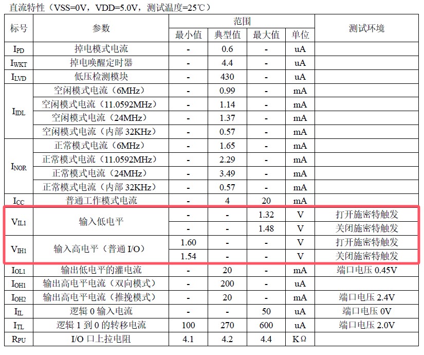

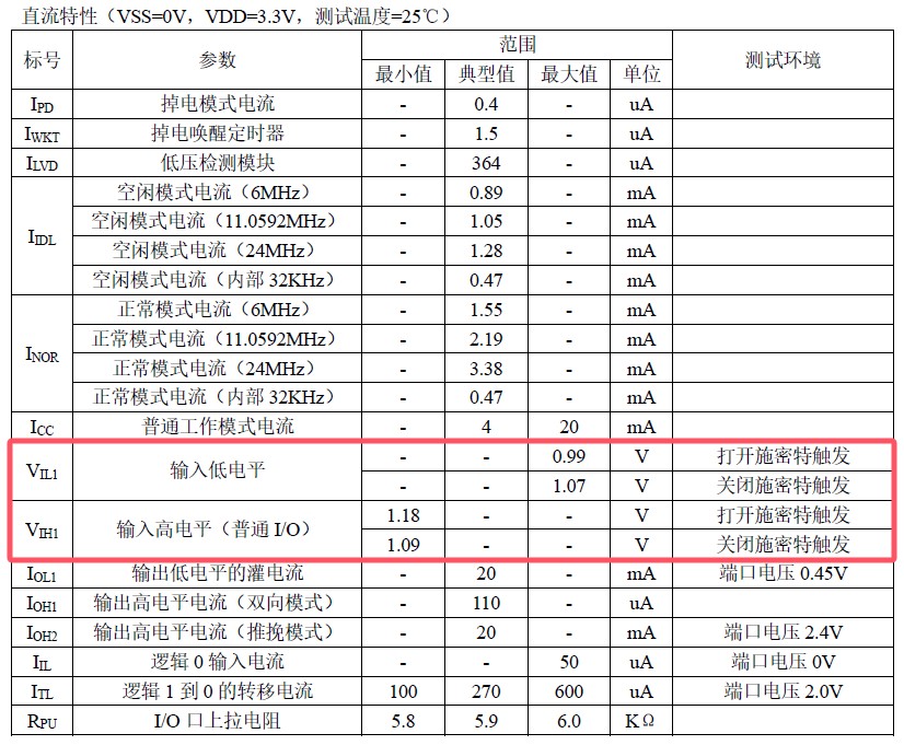

发表于 2024-12-13 16:51:37 | 显示全部楼层
触发外部中断需要正确读取高低电平
高低电平满足电气特性要求就可以触发外部中断

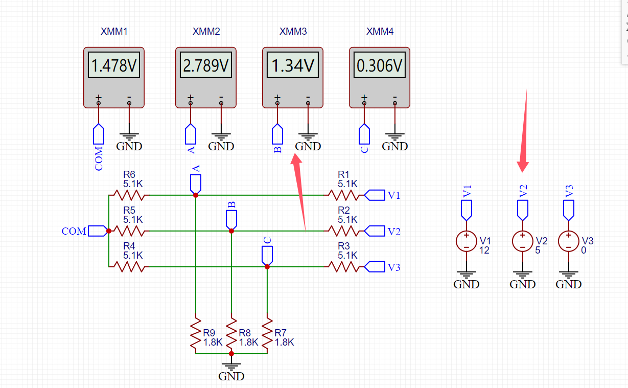

发表于 2024-12-13 19:05:14 | 显示全部楼层
Debu*** 发表于 2024-12-13 16:51
触发外部中断需要正确读取高低电平
这么一来反电动势差不多在5V的时候就开始中断了,能说下利弊吗
