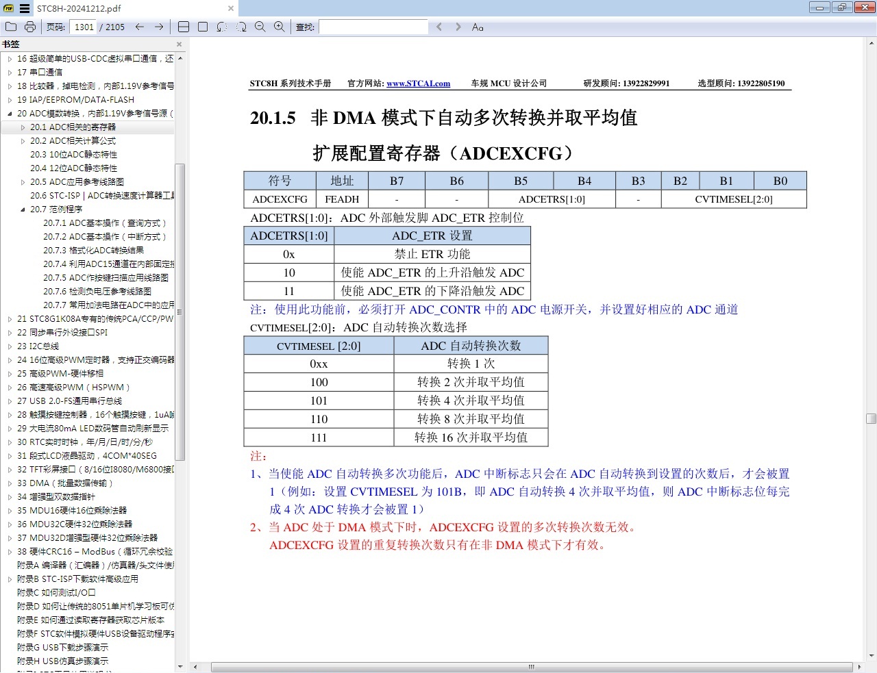

翻了翻 AI8、AI8051U、STC8H的手册,没找到与《20.1.5 非 DMA 模式下自动多次转换并取平均值
扩展配置寄存器(ADCEXCFG)》相关的示例代码。
特别是外部触发 和 自动求平均值 相关的应用 。

自动求平均的话,就是配置一下相关寄存器,然后正常ADC读数就行了。只不过读取的是硬件计算平均之后的数值。
外部触发这个目前没用到就不清楚啦
