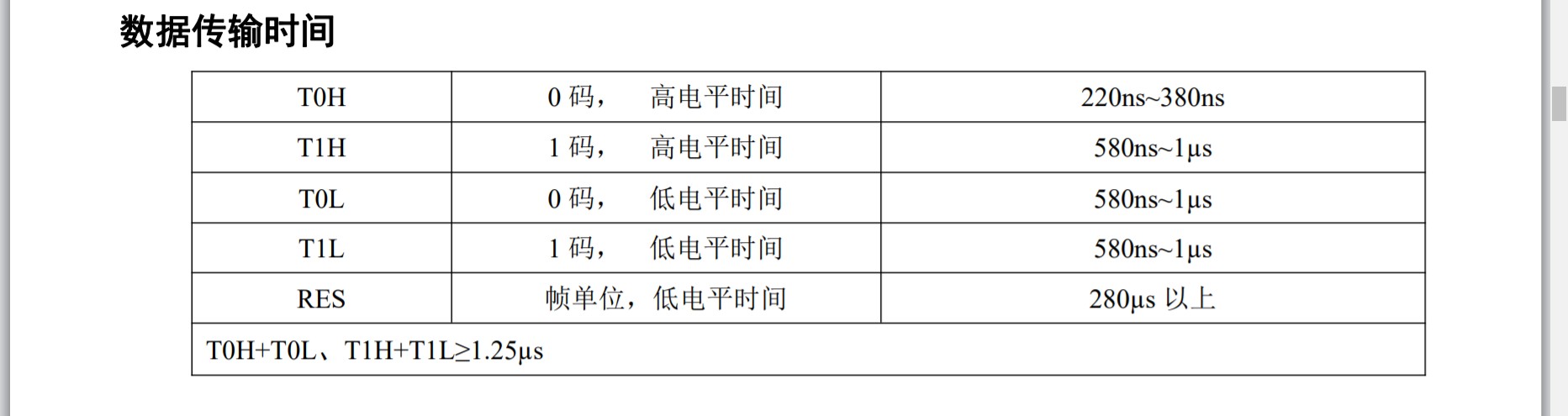

8051u 使用 ws2812 spi dma 例程, 查看时序高电平复位ws2812?

不是应该低电平复位ws2812
高电平也可以复位ws2812?

WS2812低电平复位

没问题了,切换端口忘记设置 MISO
为什么之前没有设置 MISO 也能使用
