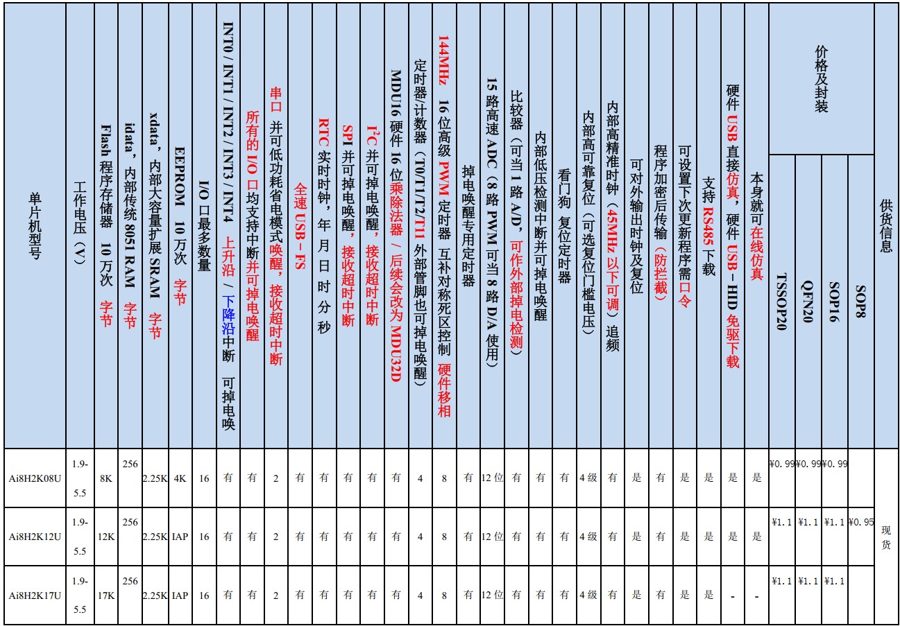

我的需求如下:
测电池电量及一路ADC测量,一路I2C,一路串口,3个控制引脚,
程序下载使用USB方式,就省转换了,(使用复位脚烧录还要断电一次)
要实现的功能:
把电池电量及ADC的结果进行比较,如有异常就通知其它模块工作
并通过串口把电量及ADC的结果发到其它模块,
一开始打算用8G1K08A,这个便宜,但发现引脚不够用且ADC只有10位
所以打算使用8H2K12U,麻烦前辈们给点建议及意见,感谢!

如果你要用USB通讯的话 这个片子的xdata就只能按照1K来使用,,其他的外设资源都足够。。

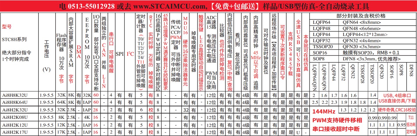

AI8H2K12U-45I-TSSOP20 / SOP16
