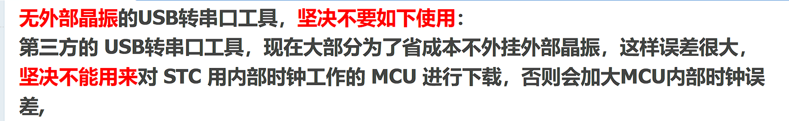

之前看到一个帖子,姚总建议不要使用某宝上面的没有晶振的下载器

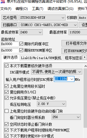

昨晚试了一下一箭双雕, 这个不调节,是不是就是使用外挂晶振来下载哦?
在哪里可以确定我用的22.1184这个晶振来下载的. 而不是用内部irc来下载的哦

不调节,用出厂已校准的频率参数设置

应该是固件内部自动处理的(比如10M波特率用内部40M预置参数,这肯定不能用外部22.1184M晶振),固件会确保波特率精度符合下载要求,用户无须担心,除非用户自己编写程序

意思是啥也不用管, 官方自动给处理好了.优先用理想的晶振
