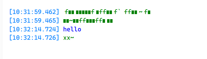

正好是看到前几天逐飞开源出来的ai8051u的库,想测试一下,但发现逐飞的库中串口发送接收是有问题的,电脑上串口助手接收到的值是不正常的,后来试了官方ai8051u试验箱的例程,发现这个例程发送回来的数据也是不正常的
官方例程中只修改了串口的引脚
将S4_S修改为了1
电脑上vofa接收数据如下
vofa设置如下
想问一下这个串口要如何设置才能正常收发数据呢?

你这个不上个原理图?不排除IO口收到干扰

IO工作模式没有配置?波特率对不对?系统时钟设置的对不对?

用范例测试下:

用这个没有问题

可能是USB转串口工具问题,建议用AI官方工具,如一箭双雕
