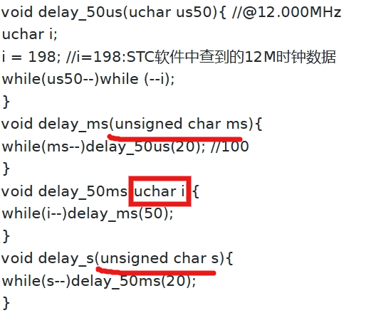

STC8F2K6S2,在使用1602液晶延时函数时,定义了下面几个函数,在使用时修改毫秒、50毫秒、秒这3个函数的循环次数,都可以改变延时的结果,但是对于50微秒这个函数中,将i改为100,50,20,最后的延时都没有改变!搞不明白这是为什么?
void delay_50us(uchar us50){ //@12.000MHz
uchar i;
i = 198; //i=198:STC软件中查到的12M时钟数据
while(us50--)while (--i);
void delay_ms(unsigned char ms){
while(ms--)delay_50us(20); //100
void delay_50ms(uchar i){
while(i--)delay_ms(50);
void delay_s(unsigned char s){
while(s--)delay_50ms(20);

发表于 2024-12-13 10:46:47 | 显示全部楼层
image.png这里不一样,没有定义uchar?

发表于 2024-12-13 11:12:31 | 显示全部楼层
WHILE嵌套不正确,
代码书写尽量做到规范,好查找问题

发表于 2024-12-13 11:36:10 | 显示全部楼层
{ //@12.000MHz
        uchar i;
        while(us50--)
                while (--i);

发表于 2024-12-13 11:44:52 | 显示全部楼层
这种写法确实不太规范,看着别扭.另外,
us延时函数里,后面这个while (i--)多了一个空格,试试看是不是这个空格引起的问题
