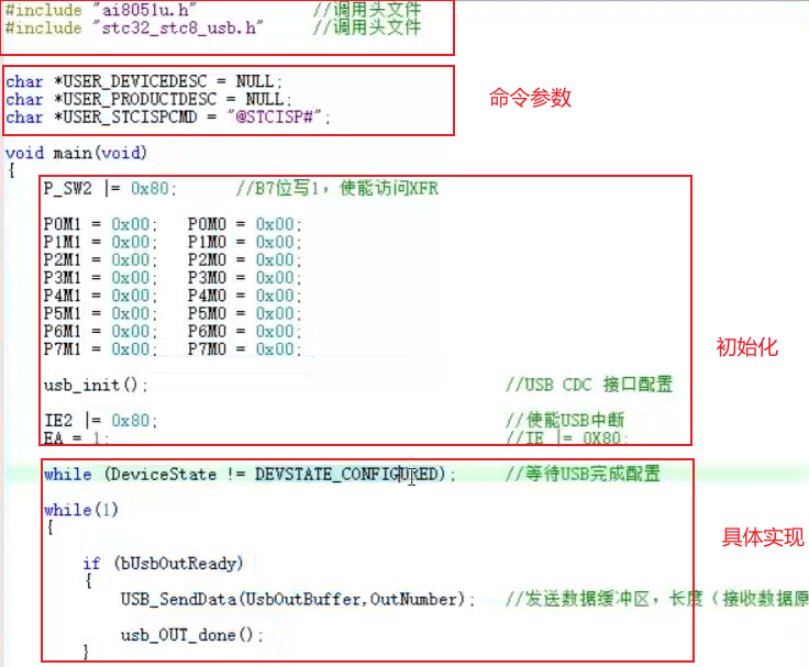

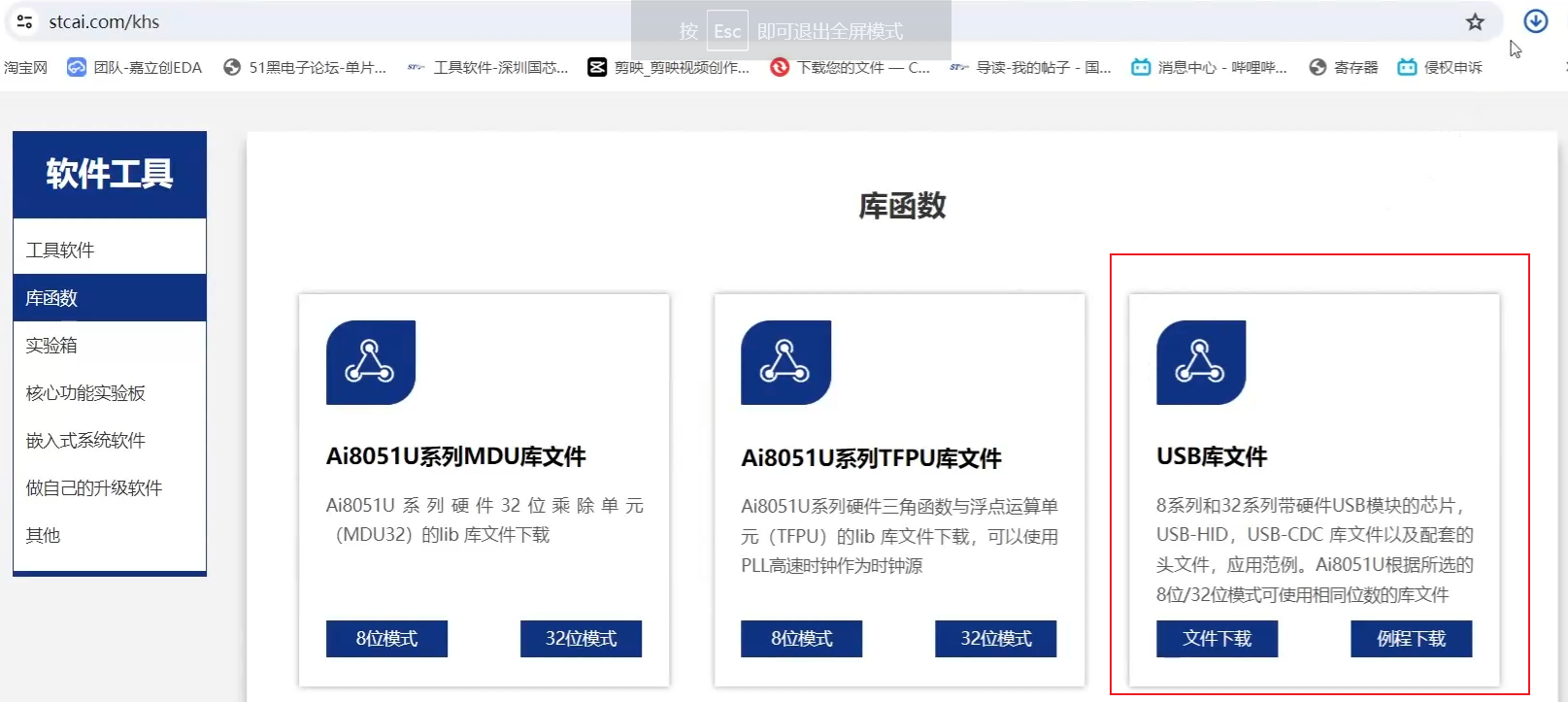

USB不停电下载
手动按按钮->下载STCAI官网下载《USB库文件》
代码编写

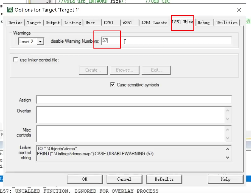

关闭未调用警告
