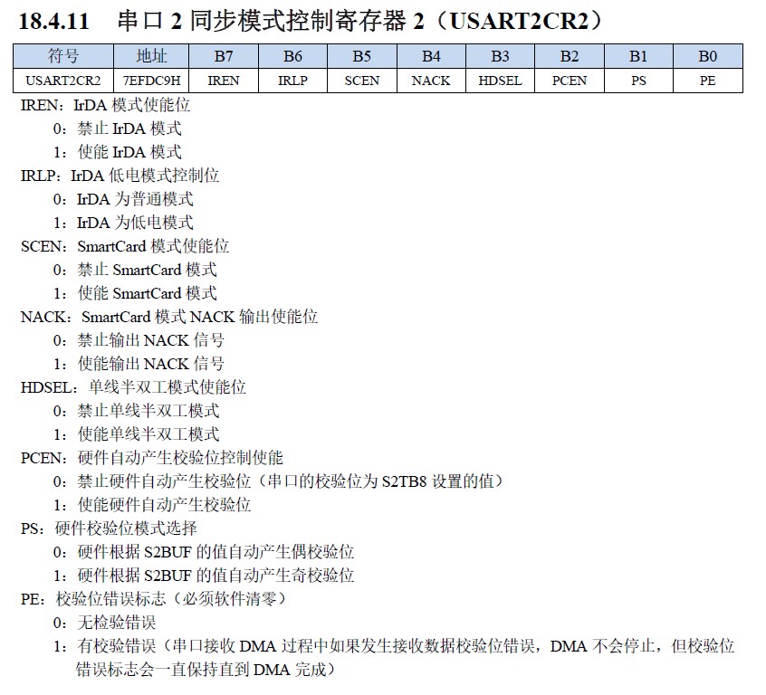

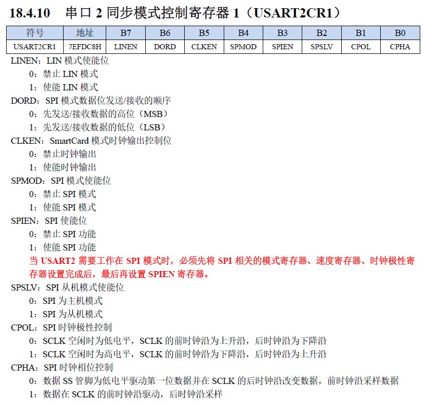

发表于 2024-12-12 21:51:42 | 显示全部楼层
  • 打卡总天数:601
  • 最近打卡:2025-11-01 09:21:02
87
6411
12080
发表于 2024-12-12 21:53:34 | 显示全部楼层
S2BUF是两个寄存器,地址相同,读和写分别是只读寄存器和只写寄存器,和UART一样
