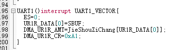

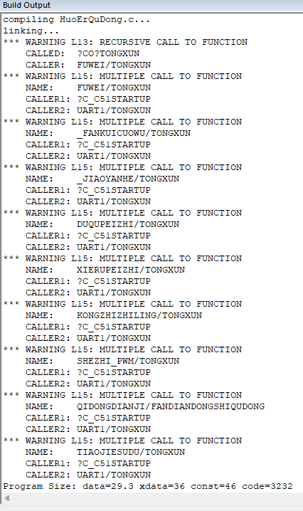

这两个警告几乎每个项目中都存在,一般我都是屏蔽掉没做处理,程序都是正常运行
但今天这个项目怎么调试都过不了,还出现了莫名其妙的错误,调试的结果严重不一致,如果逻辑没有错误的话这两个警告到底会不会影响运行结果。这些函数都打包成指针函数数组,同时又被另一个指针函数数组多个成员调用

警告一般不影响运行结果,能否分享代码让大家一起研究下,如果代码有保密成分可以精简下(保留告警对应的内容)

这是一个中断,完全独立

中断和主函数调用同一个函数,可能导致函数重入问题

警告一般没事,还没遇到过影响的
