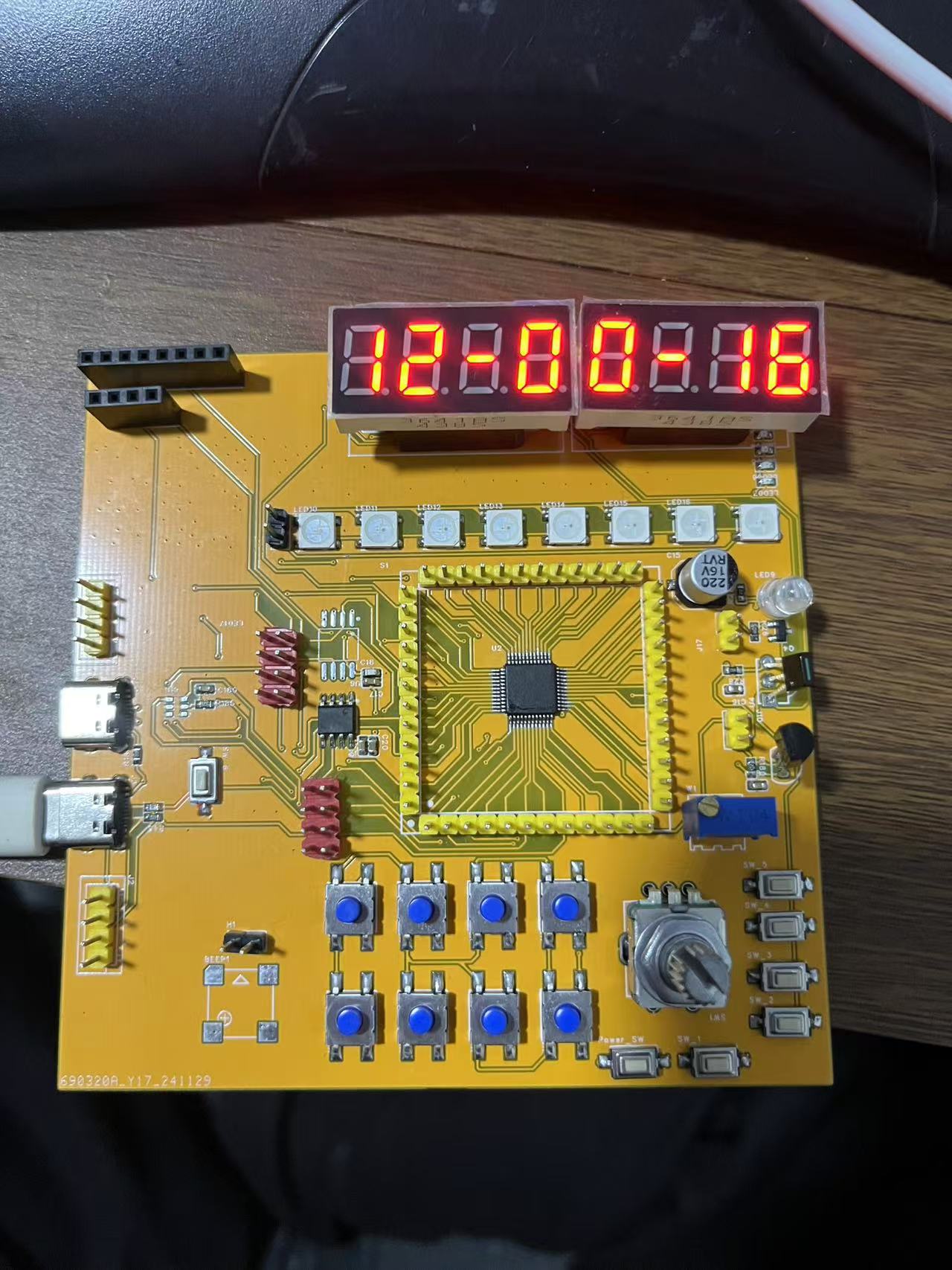

这次也是参加了嘉立创和国芯一起举办的基于AI8051u开源创意电子设计大赛,跟着实验箱照着画了块开发板,这几天也在加紧焊接,争取尽早结项。

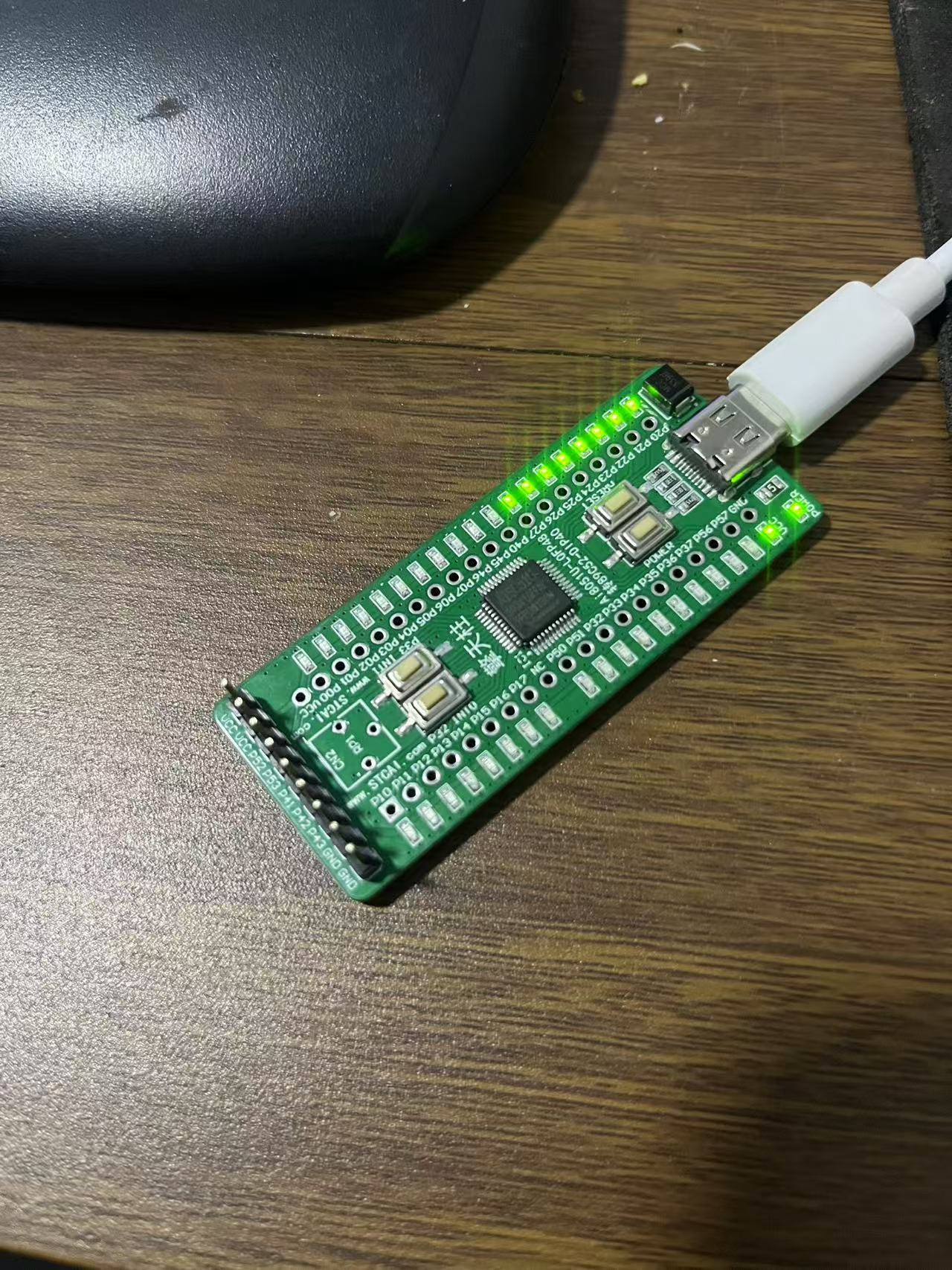

擎天柱
刚收到擎天柱就迫不及待上电测试,自带流水灯程序,测试正常后把预留的各个IO口led指示灯焊接上,方便后面点灯和测试,点了排灯,插针今晚焊上

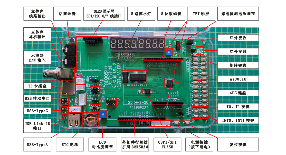

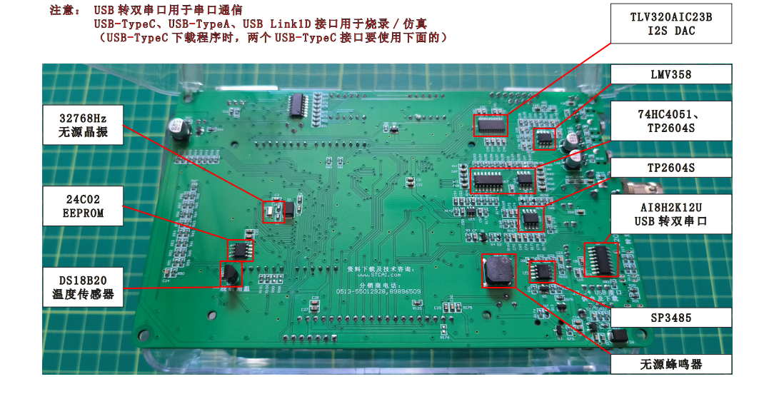

第二集
本集主要介绍了实验箱各部分的名称,作用等
**从图上五花八门的功能就可以看出这个实验箱的强大,堪称百宝箱了,开发利器啊ciya **

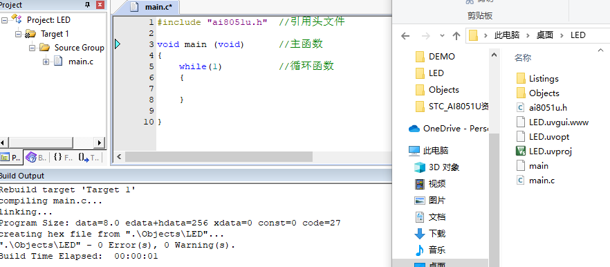

第三集
本集主要介绍了如何新建工程,添加头文件,编写代码并编译下载

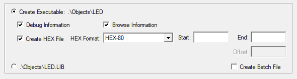

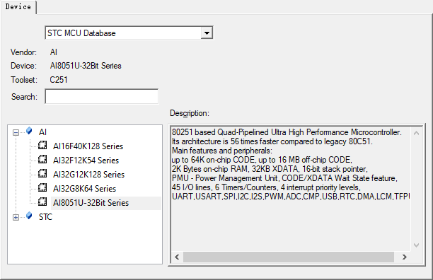

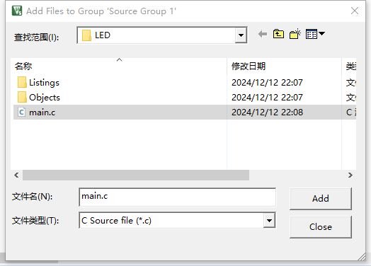

1、创建新工程,参考芯片手册6.5,打开keil软件,新建工程文件,选择芯片,新建main.c文件并添加进工程
2、配置工程,点击小锤子进入工程配置
配置“CPU mode” 为source(c521 native)模式,勾选4 byte interrupt frame size;
配置“memory model”为XSmall模式;
配置“code rom size”为large或huge模式;
同时设置output选项卡里勾选“create HEX file”,选择“HEX-80”

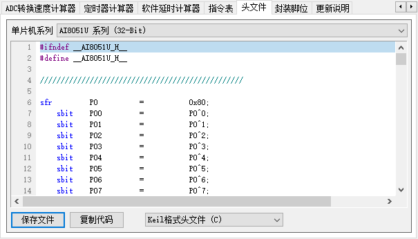

3 添加头文件
头文件到万能的ISP软件找到头文件选项卡,选择对应芯片型号并下载保存到文件夹目录下,然后程序便可引用头文件,推荐使用“”引用,系统编译时会先从文件目录下查找头文件,方便他人使用程序
添加引用头文件,并写入一个空循环程序,编译正常无报错,代表工程新建完成无错误,接下来就可以愉快地编写程序了

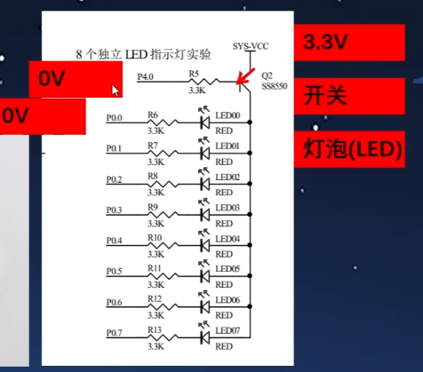

实验现象
可以看到擎天柱的P40和P00 引脚的led灯亮起来了。冲哥视频里则是LED00灯亮起来,查看实验箱原理图可知
要点亮实验箱上的led00,首先需要将P40引脚电平拉低,三极管导通,然后拉低P00引脚电平,进而led00形成回路,电流流过点亮。

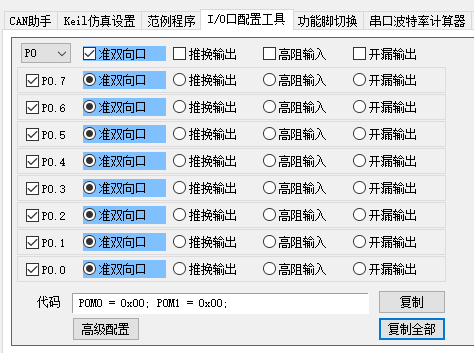

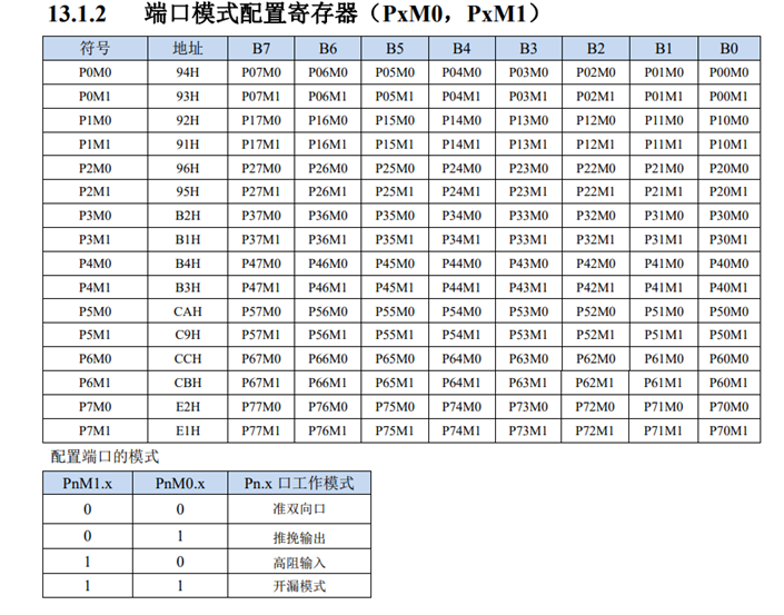

查看芯片手册,可以看到程序一开始先把p0和p4端口配置为准双向口,然后拉低对应引脚电平。
冲哥视频也展示了ISP软件的io口配置功能,我们可以直接选择各个io口需要配置的模式,然后软件便会生出代码,只需复制即可,有点STM32CUBE MX的意思了,太强大了

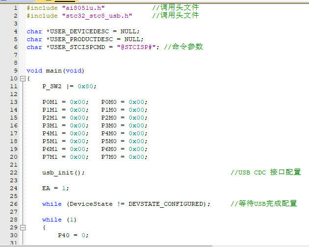

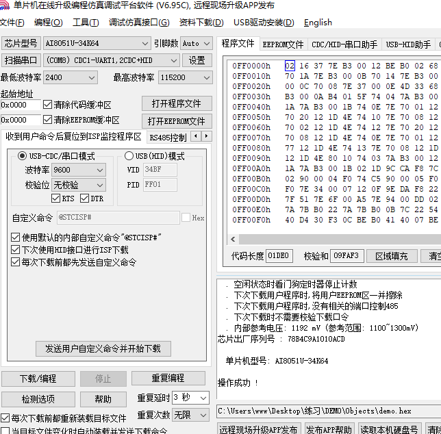

第四集 USB不停电下载
本集主要介绍了另外一种下载程序的方法
1、实验对比演示,不停电下载需要有类似引导代码的程序段,主要打开了USB中断和中断处理函数
2、下载所需文件,到官网下载库函数及例程,介绍CDC和HID的区分
3、移植关键部分:添加头文件;lib+h库实现USB初始化函数;命令参数,默认为STCISP,可以自定义修改;
打开P_SW2寄存器和IE2寄存器(只打开一个位,通过位与操作)
这样,我们就拥有了一个自持不断电下载的DMEO程序,以后可以直接复制此工程,然后再添加新代码,这样修改重新编译下载时就可以不停电下载了。

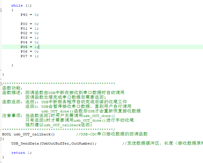

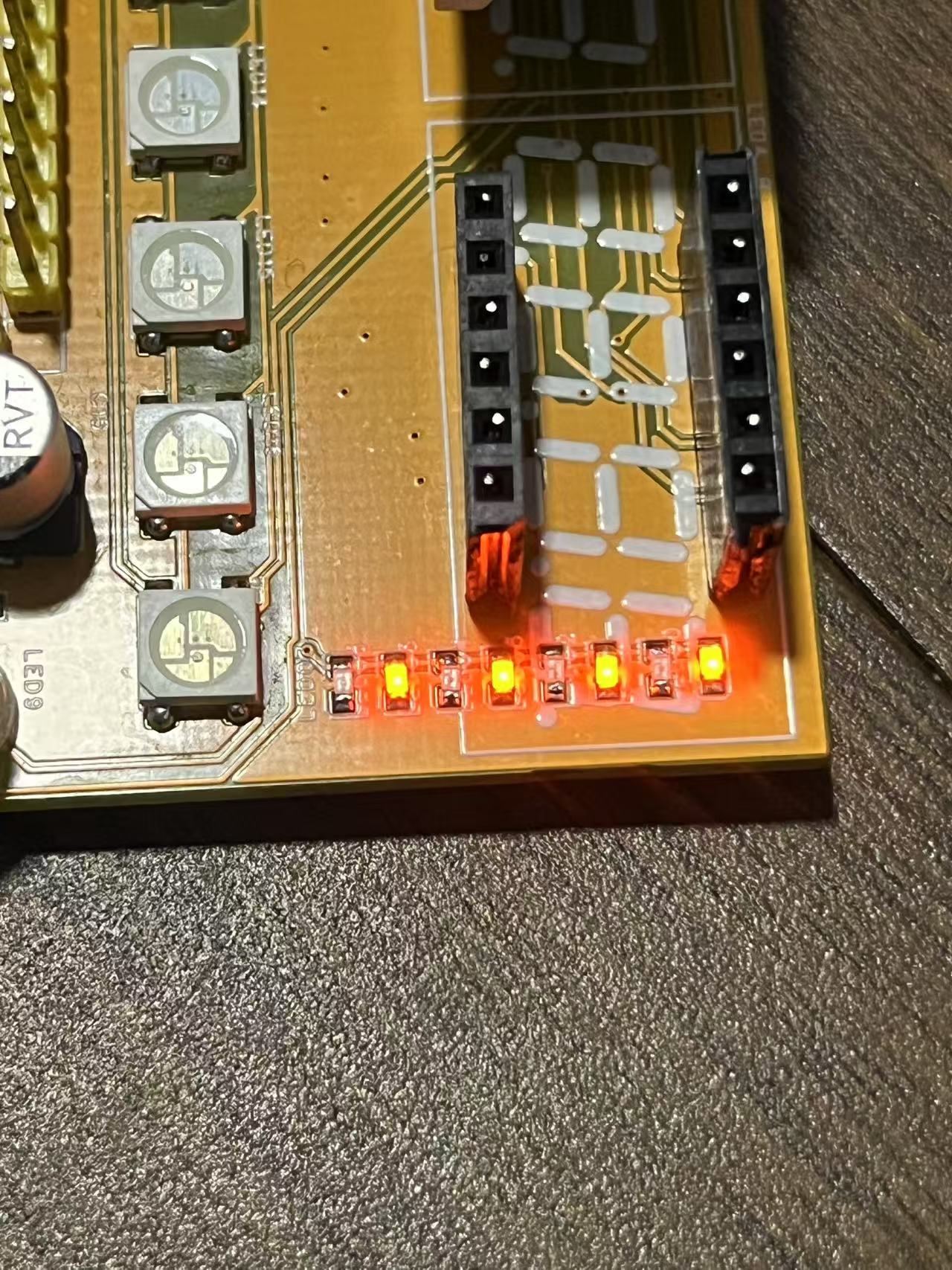

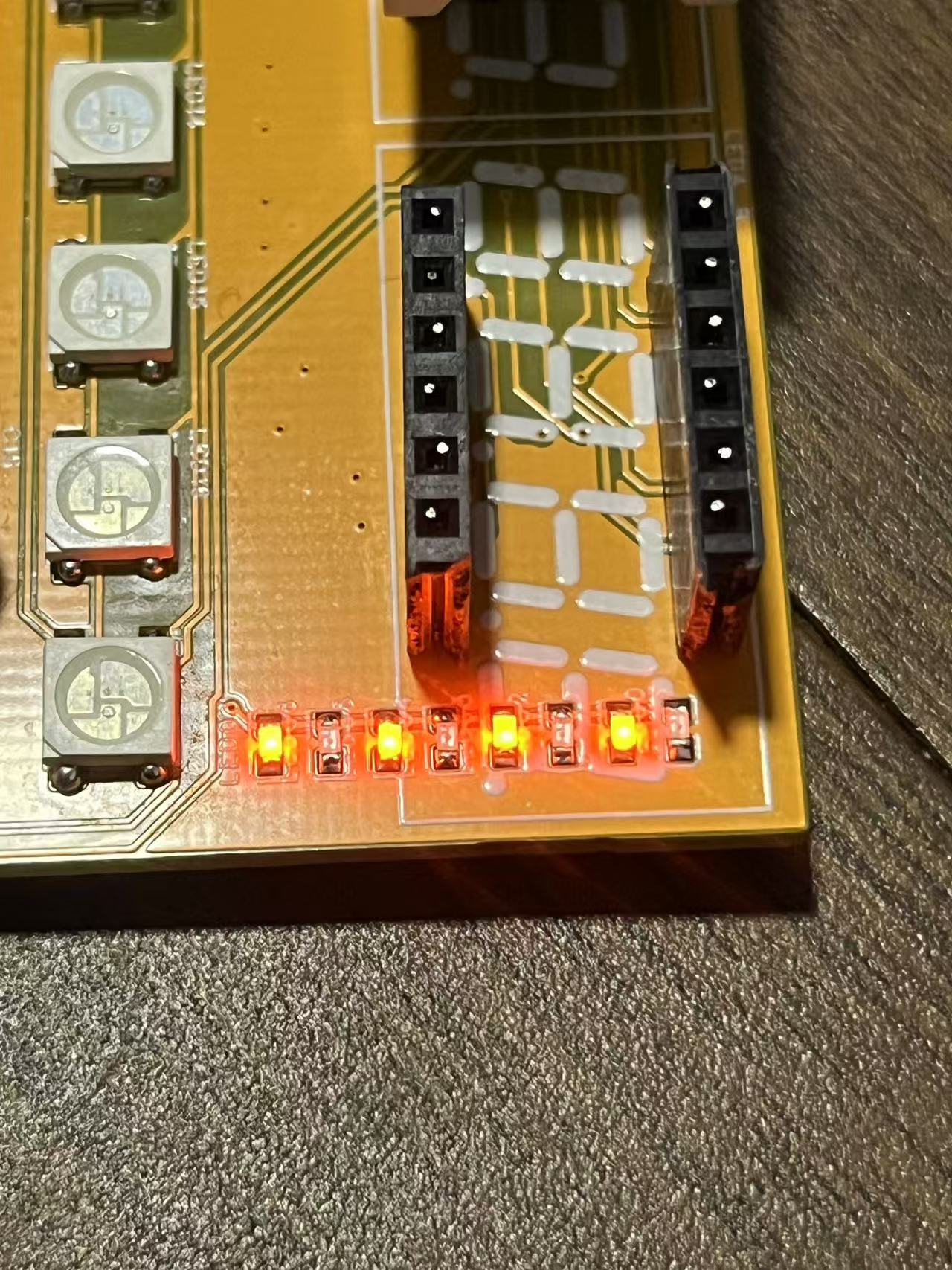

开始实战,视频演示的是轮询模式下STC-CDC的程序移植,尝试一下中断模式下STC-CDC的程序移植
首先还是复制上次的led工程文件到新文件夹中,然后添加lib和h库文件

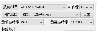

添加lib文件到工程目录下,并复制相应代码到DEMO工程下,程序简单点亮第1、3、5、7个led灯,第一次依旧用hid模式下载,成功点亮,修改代码,点亮第2,4,6,8个led灯,成功实现不停电下载功能
不停电下载成功

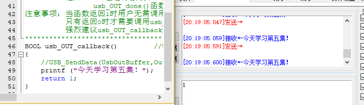

1、C语言-printf函数的实现;
取消注释,便可打开printf的功能。
#define PRINTF_HID //printf输出直接重定向到USB口(早期命名方式)
printf函数称为格式输出函数,其关键字最末一个字母f即为“格式”(format)之意。其功能是按用户指定的格式,把指定的数据显示到显示器屏幕上。

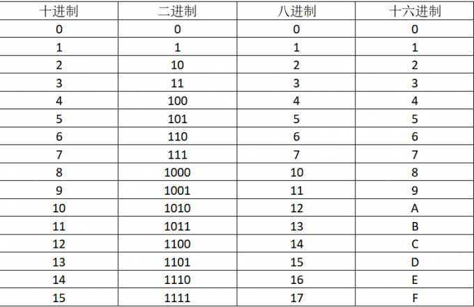

2、数的进制:二进制,十进制,十六进制;

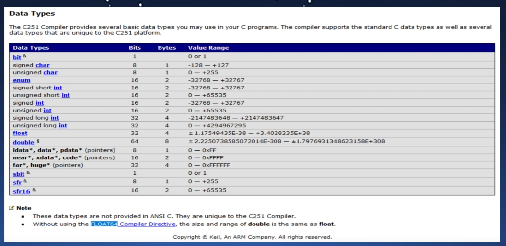

3、数据的基本类型;
如果需要使用64位变量,需要在程序文件添加声明#program float64

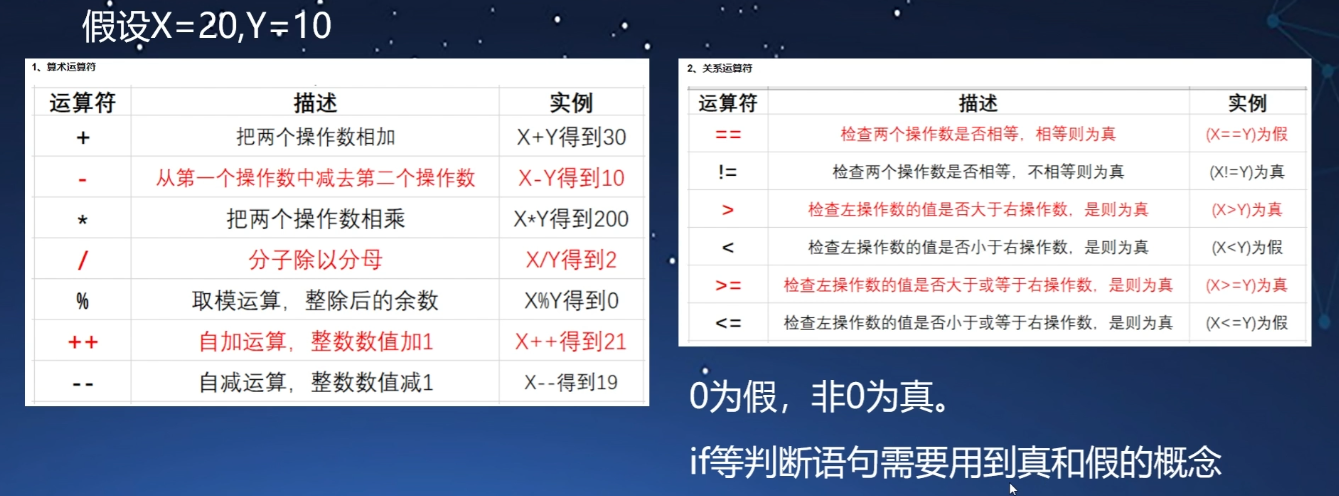

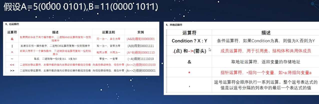

4、C语言的常用运算符。

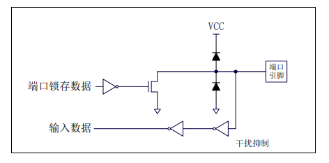

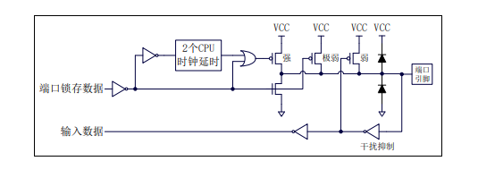

ai8051uI/O工作模式共有四种:
准双向口:
灌电流20ma和拉电流270-150ua,内部有三个上拉晶体管,强,极弱,弱。
弱上拉在端口寄存器为1,且引脚本身为1打开提供基本驱动电流。在寄存器为1但被外部拉至低时,弱上拉关闭极弱上拉打开。
当端口锁存为1,极弱打开。当引脚悬空时,极弱上拉产生很弱的电流上拉为高电平。
当端口锁存器由0-1跳变时,这个强上拉用来加快转换速度,打开约2个时钟。
准双向口带有一个施密特触发输入和一个干扰抑制电路,读外部状态前,要先锁存为1,才可读到外部正确状态。

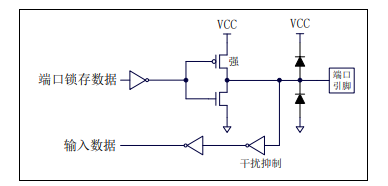

推挽输出
下拉结构和开漏及准双向口相同,但锁存器为1时提高持续的强上拉。一般用于需要更大驱动电流的情况。

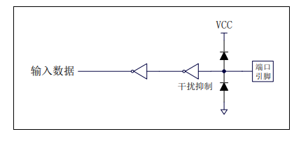

高阻输入
既不能流入也不能流出,带有一个施密特及干扰抑制电路
开漏模式
对外设置输出为1,等同于高阻输入。
开漏即可读也可对外输出高低电平,如要读或对外输出高电平,需外加上拉电阻。
当锁存器为0时,开漏模式下关闭所有上拉晶体管。

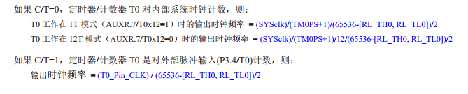

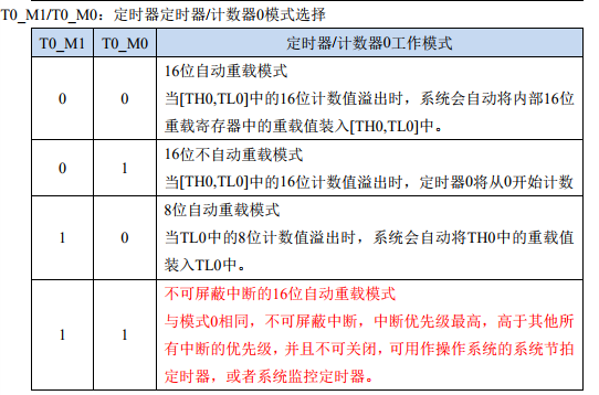

首先,定时器/计数器0有4中工作模式,由模式寄存器(TMOD)中的T0_M1/T0_M0控制
重点关注下定时器0模式0的流程图:
TR0为运行控制位,置位时定时器才能运行计数
C/T=0时,计数器连接到系统时钟的分频输出,工作在定时方式。系统时钟
经过TM0PS(此寄存器可以写入0-255)预分频(系统时钟除以TM0PS+1)后,通过AUXR.7/T0x12置位或复位选择12分配或不分频。
C/T=1时,计数器连接到外部脉冲输入P3.4/T0,工作在计数方式。
当GATE=1时,允许外部输入INT0控制定时器0地启停,从而实现脉宽测量。
定时器0有两个隐藏地寄存器RL_TH0和RH_TH0,与TL0/TH0分别共有一个地址,写入内容会同时写入隐藏寄存器,当定时器溢出时,隐藏寄存器地值会写入TL0/TH0,实现重装载。
TF0为中断标志位,定时器溢出会置位TF0,CPU响应后由硬件复位。

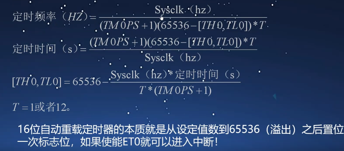

时钟计算公式:
使用ISP软件生成定时器初始化函数
void Timer0_Init(void) //3秒@24.000MHz
TM0PS = 0x5B; //设置定时器时钟预分频 ( 注意:并非所有系列都有此寄存器,详情请查看数据手册 )
AUXR &= 0x7F; //定时器时钟12T模式
TMOD &= 0xF0; //设置定时器模式
TL0 = 0x3F; //设置定时初始值
TH0 = 0x01; //设置定时初始值
TF0 = 0; //清除TF0标志
TR0 = 1; //定时器0开始计时
ET0 = 1; //使能定时器0中断

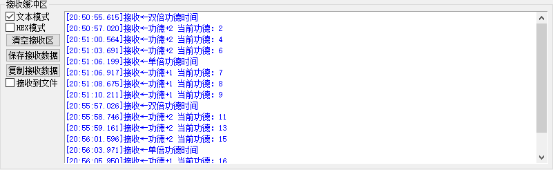

课后小练:
1、按下按钮1,串口显示“双倍功德时间”,再按下显示“单倍功德时间”;
2、按下按键2,双倍功德时间下串口显示“功德+2 当前功德:xxx”;
3、按下按键2,单倍功德时间下串口显示“功德+1 当前功德:xxx”;
4、功德+1时,led点亮1秒后熄灭表示功德成功点亮;
5、功德+2时,led点亮2秒后熄灭表示功德成功点亮;
实现效果

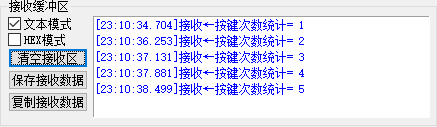

任务二 按一下按钮,led按数组移动一下,为了观察到是否会影响其他程序运行,每隔1s打印一个信息。
按键按下不使用while循环判断按键是否松开(程序会一直等待),而使用计时方式,如按下开始计时50ms后判定为按键按下事件,小于这个时间视为抖动
实验效果
upload 附件:main.c
