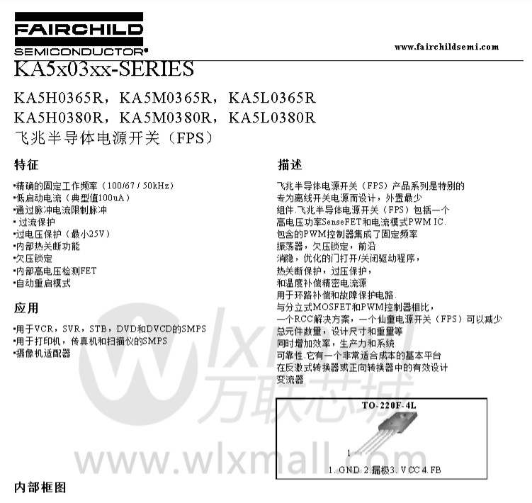

封装都不一样,肯定不能直接换 [attachimg]72247[/attachimg]  详情 回复 发表于 2024-12-12 21:58

封装都不一样,肯定不能直接换
