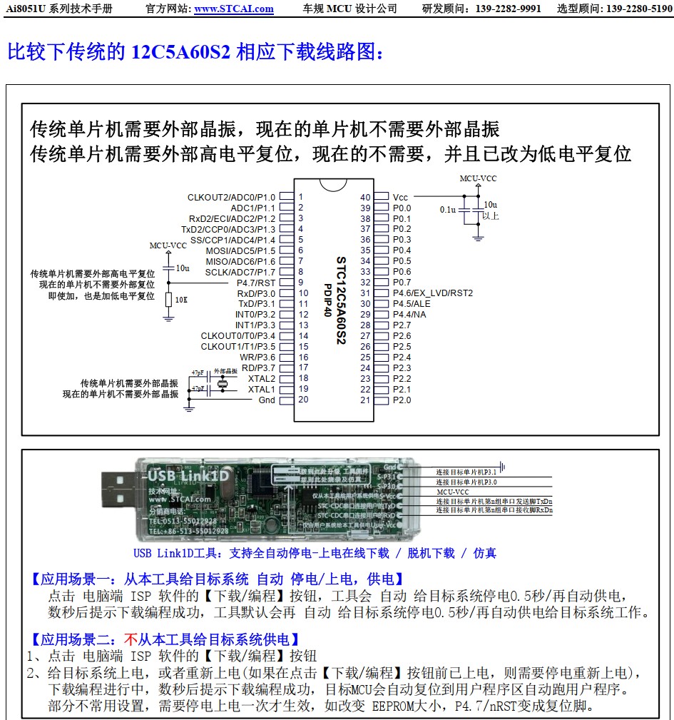

芯片型号:STC12C5A60S2-LQFP48,烧录时未选中[复位脚用作IO口],再次烧录不成功!!如何处理?

检查复位引脚外部是否被外设下拉持续低电平,如果存在这种情况可以飞线强制上拉解决

对于STC12这种旧芯片,应该外部拉到低电平。
高电平是复位态,芯片不工作
