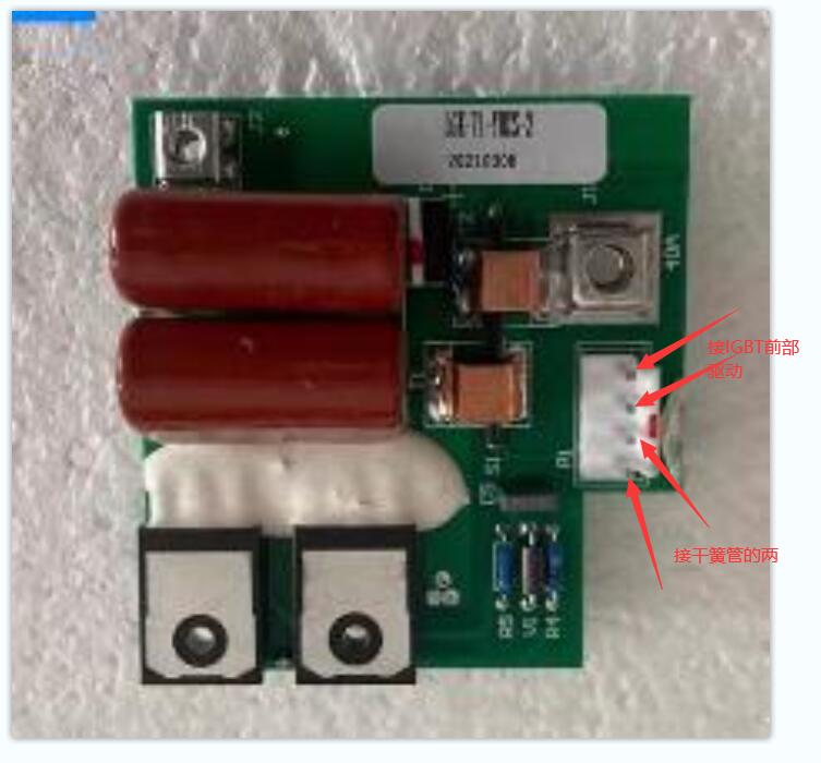

干簧管的闭合,一般是要靠磁铁或者线圈产生的磁力。今天遇到一个特殊的,既没有线圈,也没有磁铁,靠线路板铜箔走线和两个端子台,求大师解释一下什么原理。
  这是沪通等离子切割机的维弧板,详情看图片,就是不明白流过的电流,怎么让干簧管闭合的

干簧管上方的金属相当于半圈线圈,能产生磁场

电生磁磁生电

大电流一圈就够它吸合了
