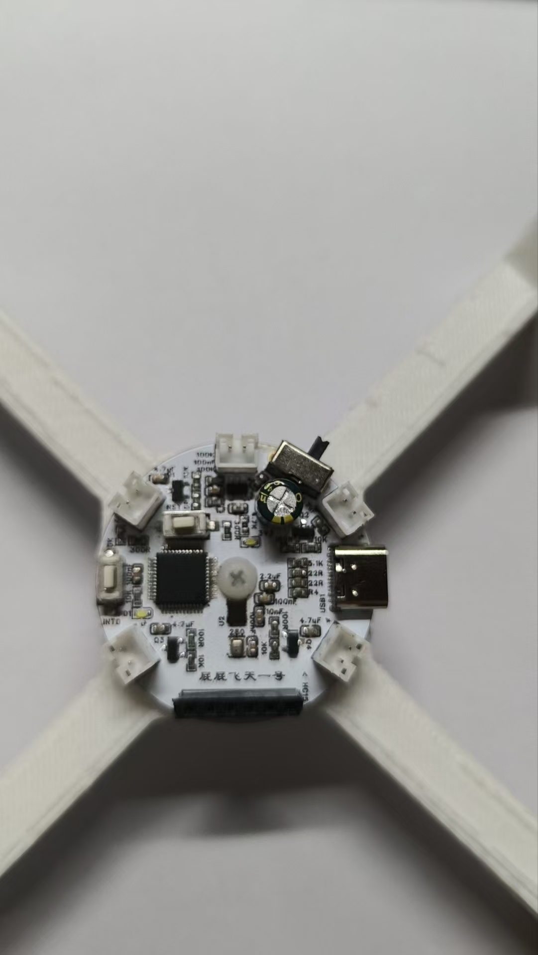

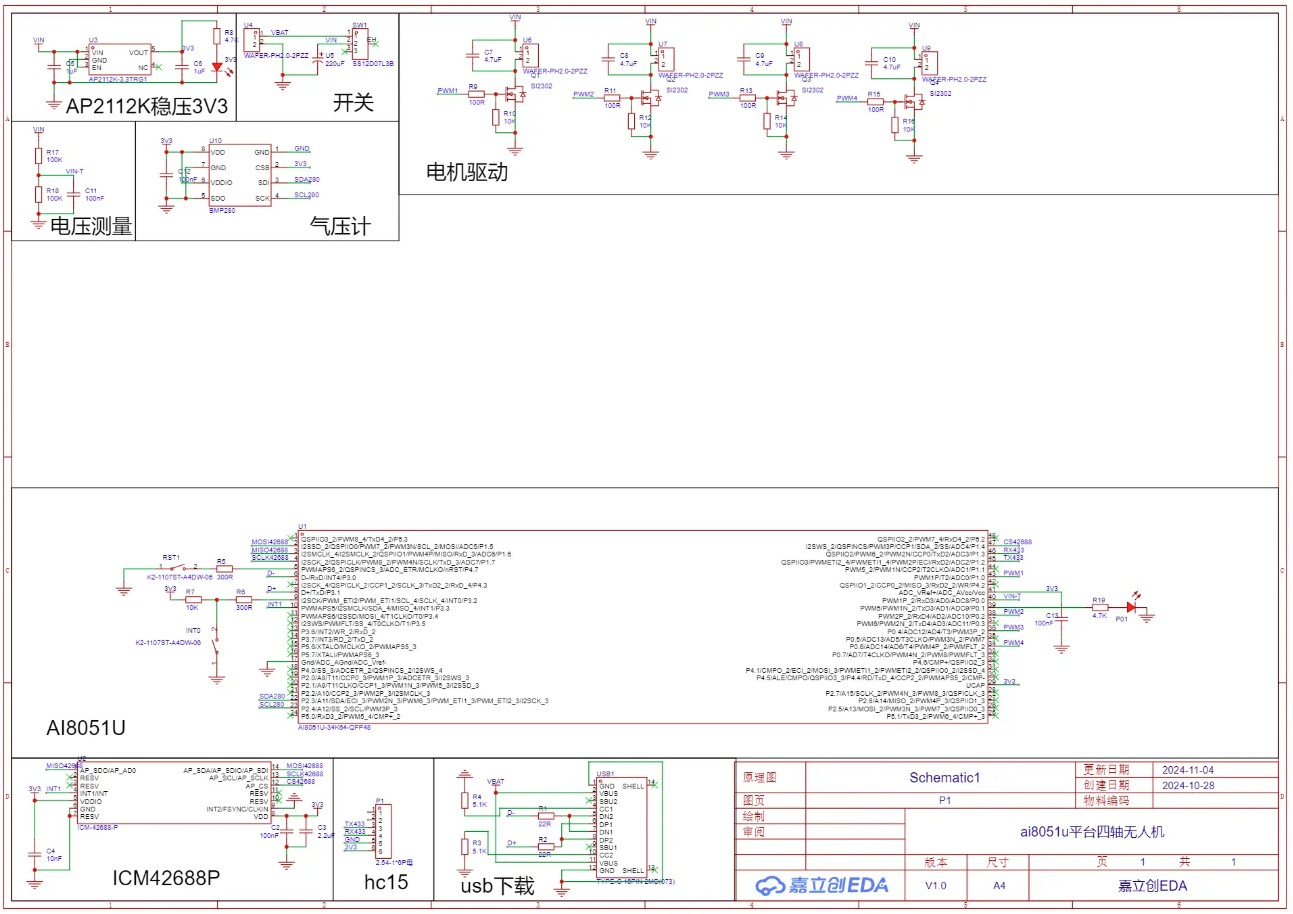

一、简介
      本设计是基于AI8051u单片机设计的微型四轴无人机,可实现无人机的基本功能
1.项目参数
  • 选用icm42688,具有较高的精度,可以满足姿态解算的需求;
  • 选用hc15无线模块,成本低,性能好;
2.原理解析(硬件说明)
      本项目由以下部分组成,电源部分、陀螺仪部分、主控部分、气压计部分、空心杯驱动部分,本项目主要是无线
模块进行数据交互并进行处理,反馈到电机进行对应的控制操作。
二、实物图
三、原理图
四、PCB
