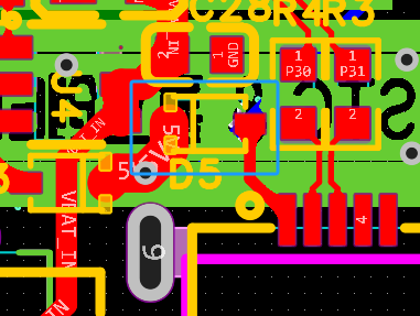

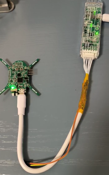

1.1 通过USB Link1D下载
1.2 使用带开关的USB线下载
1.3 不接D5,使用电池开关

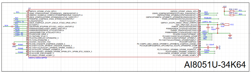

2.1 MCU
主要接口PWM*4,SPI,I2c,USB,UART*2

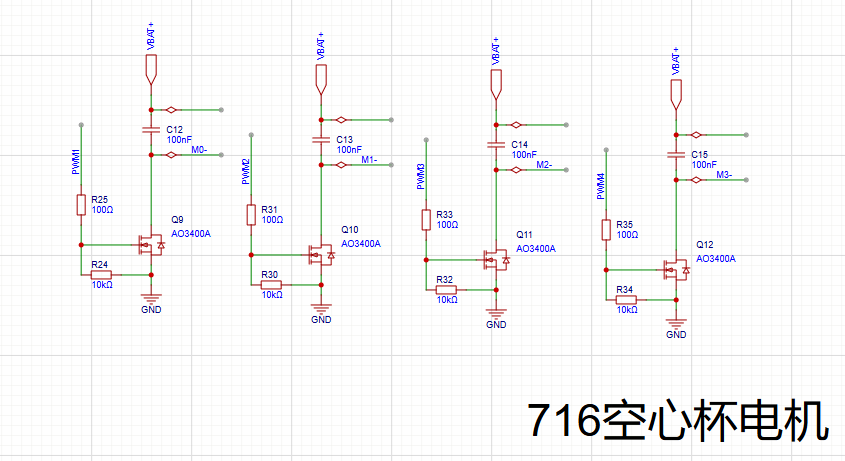

2.3 电机

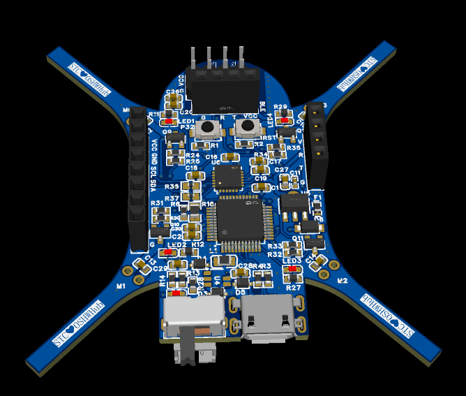

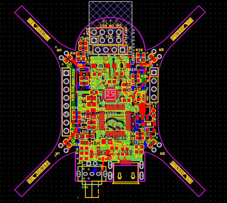

可贴片或使用插接模块
2.6 PCB
