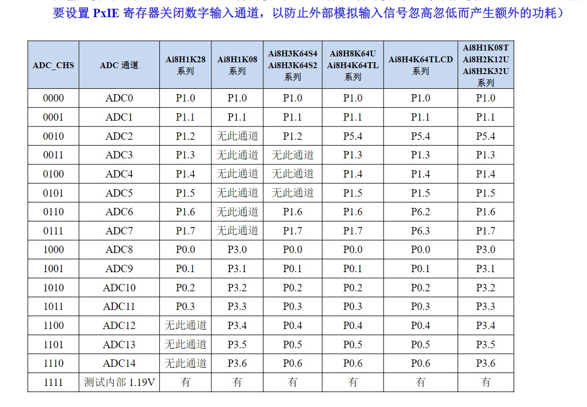

问题描述:因为使用K08,容量小,不够用,然后换了K28的芯片(SOP20),20脚的,同样的代码程序,在用来的K08中可以正常读取ADC12的值,但是换了K28,不能正常读取(读不到值),我ADC12是用来采集电压,ADC11是用来采集电流的,
K08正常的现象是:ADC12可以正常读取300多左右的值,ADC11读到0(因为没有接负载是正常的)
K28的现象是:ADC12读到0,ADC11读到100多的值
排查过程:
1、我怀疑过可能是我ADC代码问题,但是我烧录了官方读取所有ADC的历程,现象基本上述一样,K28读不到ADC12。
2、我怀疑芯片问题,我换了一块新的K28,现象也一样,然后换回原来的K08,现象就正常

看过手册了? STC8H1K28是么

自己对对吧,,

谢谢,我悟了,没有这个通道,

是的,,换单片机的话 务必要对照手册,
