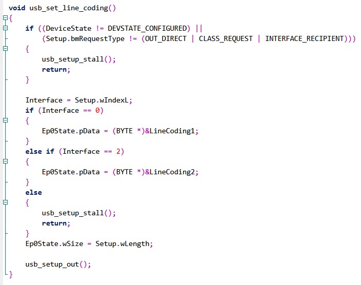

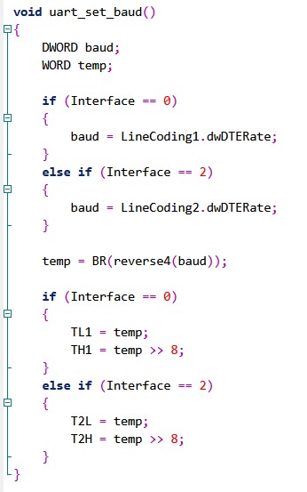

 楼主| 发表于 2024-12-12 10:59:48 | 显示全部楼层
Debu*** 发表于 2024-12-12 10:35
CDC是可以忽略波特率的,USB直接传输,只有需要转UART时才需要波特率
串口数据输出输入,一定需要适配的波特率
设置波特率是通过set_line_coding实现的,波特率等信息会写入LineCoding结构体,然后调用uart_set_baud函数设置UART波特率 [attachimg]72016[/attachimg] [attachimg]72020[/attachimg]  详情 回复 发表于 2024-12-12 11:55

发表于 2024-12-12 11:55:15 | 显示全部楼层
xxkj*** 发表于 2024-12-12 10:59
串口数据输出输入,一定需要适配的波特率
