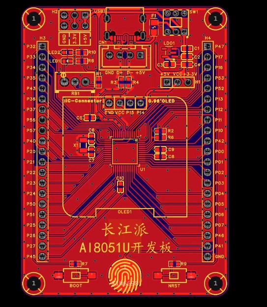

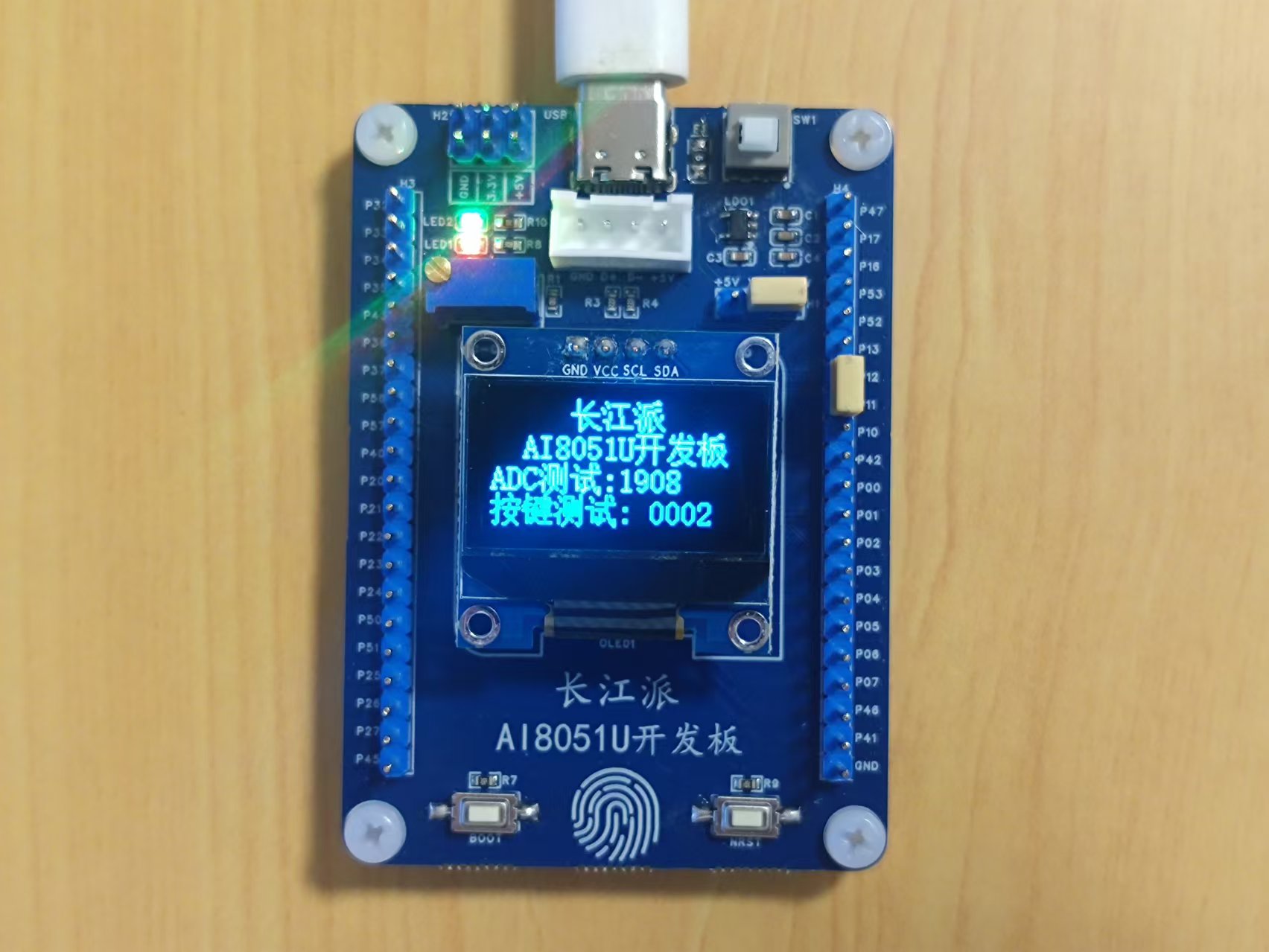

一、简介
     本项目是基于AI8051U单片机的开发板,具有ADC检测、指示灯、OLED12864液晶显示屏、实体按键和触摸按键功能。
     该开发板可用于快速测试验证AI8051U的基础功能,板载功能可实现指示灯控制、ADC电压检测、芯片不同电压供电测试、
掉电检测、实体按键输入、触摸按键输入捕获和OLED12864显示各种参数等,同时还支持USB下载和通讯功能。

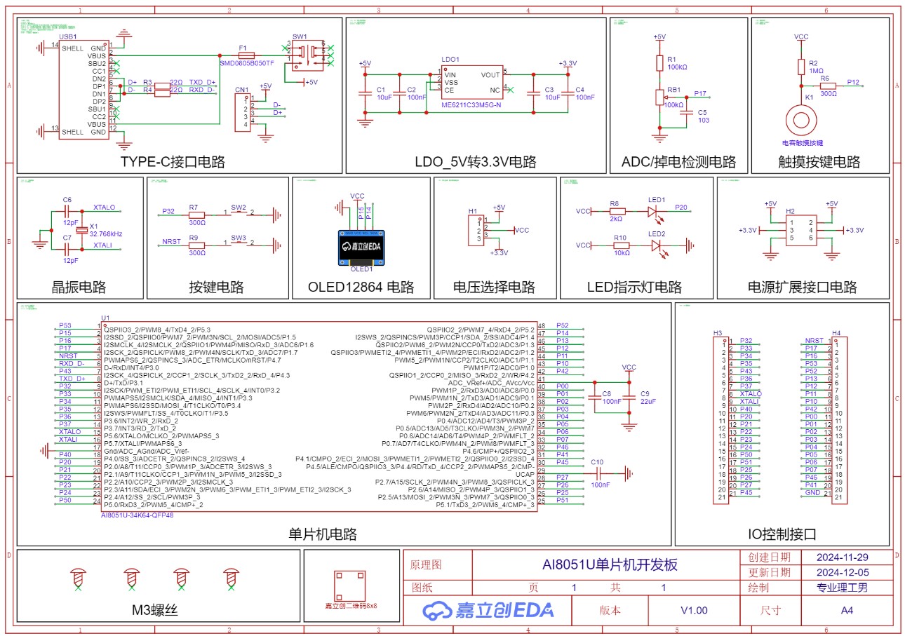

1.电容触摸输入接的P12引脚没有输入捕获功能,需把P12和P11短接,使用P11引脚的输入捕获功能实现触摸按键功能。
    TYPE-C接口电路:主要用于电源开关、程序下载和USB通讯。
    LDO_5V转3.3V电路:ME6211C33M5G-N 5V转3.3VLDO电路。
    ADC/掉电检测电路:测试ADC电压采集和掉电检测。
    触摸按键电路:利用阻容充放电原理+输入捕获功能实现触摸按键。
    晶振电路:用于RTC测试。
    按键电路:开关量输入。
    OLED12864 电路:用于参数显示。
    电压选择电路:通过跳线帽实现主芯片供电选择。
    LED指示灯电路:指示运行状态。
    电源扩展接口电路:外扩5V和3.3V电源接口。
    单片机电路:AI8051U最小系统。
    IO控制接口:用于芯片扩展功能测试验证。
注:详细电路参照原理图。
二、实物图
三、原理图
四、PCB
