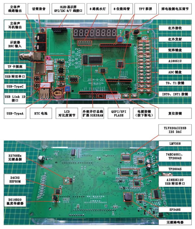

1.屏幕显示和视频播放(Flash编程器),因为优化了一些QSPI的一些Flash芯片读写的一个功能,所以说对一些大容量视频的播放他有了一些质的提升
2.IIS录放音(频率要改为32.864)
3.PWM DMA,之前的pwm没办法更好的兼容DMA,现在可以了
4.可以实现频谱分析仪(上位机),因为它有了一些硬件的浮点乘除单元,他就可以更好的实现
5.手写计算器
6.QSPI,PWM移相,硬件乘除,单精度浮点,这些功能是AI8051强在这些功能
7.实例演示
总结:
本节课主要是介绍8051U的强大之处可以实现多种功能并展示,8051U还支持32位指令集,并且有丰富的外设接口Ai8051U-LQFP48 比普通 M0/M3,比 32F103C8T6 强太多的地方:
1,Ai8051U有TFPU@120MHz, 算力比他强, uS级硬件三角函数/浮点运算器;
2,Ai8051U的抗干扰比他强;
3, Ai8051U的内部复位是专业级的复位电路,彻底省外部复位;
4, Ai8051U的内部时钟完全满足串口通信要求,4组串口;
5,Ai8051U-LQFP48有 QSPI, i8080/M6800-TFT 接口,32F103C8T6没有;
6, Ai8051U的PWM支持硬件移相@120MHz
7,Ai8051U是 34K SRAM, DMA 支持 外设直接到外设,P2P
8,Ai8051U是 自带硬件USB, 1个芯片就能直接USB连接电脑仿真/下载

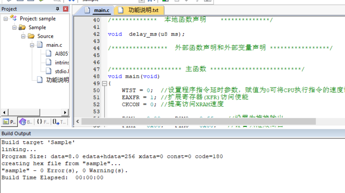

实践操作
  • 打卡总天数:163
  • 最近打卡:2025-10-28 11:24:03
371
371

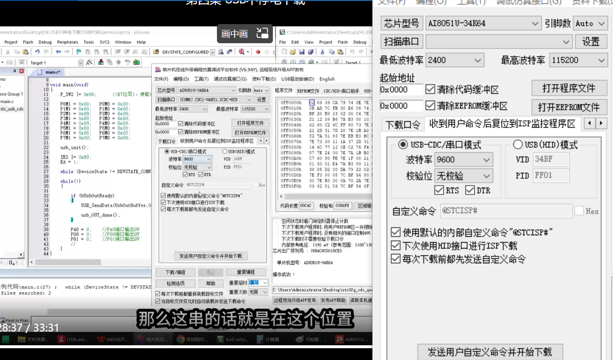

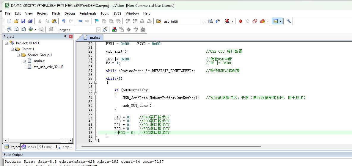

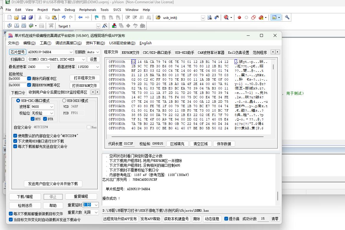

USB不停电下载。
学习如果在程序中增加调用USB库,实现自动下载。
移植关键部分到工程:
添加头文件
USB初始化函数(lib+.h库实现)
命令打开P_SW2寄存器和IE2寄存器,通过或,修改单个寄存器位。
完成工具设置。

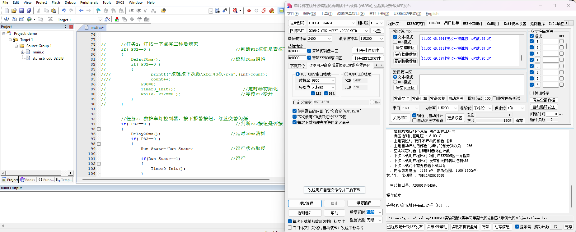

        咱们可以用if else语句可以实现,当if(sw==0)时表示按键已经按下,此时LED亮 else LED熄灭,但是这里还是会存在一个问题,就是因为按键是弹片的按下按下会有抖动,大约在20ms左右,这时需要我编写一个消抖的延时函数20ms,延时函数用isp软件生成即可。还有在做;按一下灭,按一下亮的小灯实验中,需要加入一个抬起检测while(抬起条件)来解决按一下LED电平反复跳转问题!
