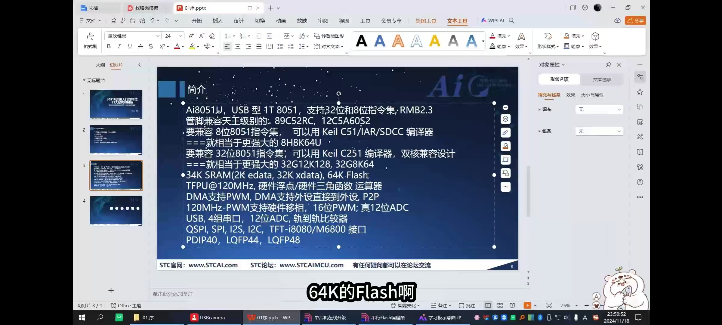

第一集学习心得,直观了解到了Ai8051U功能的强大。

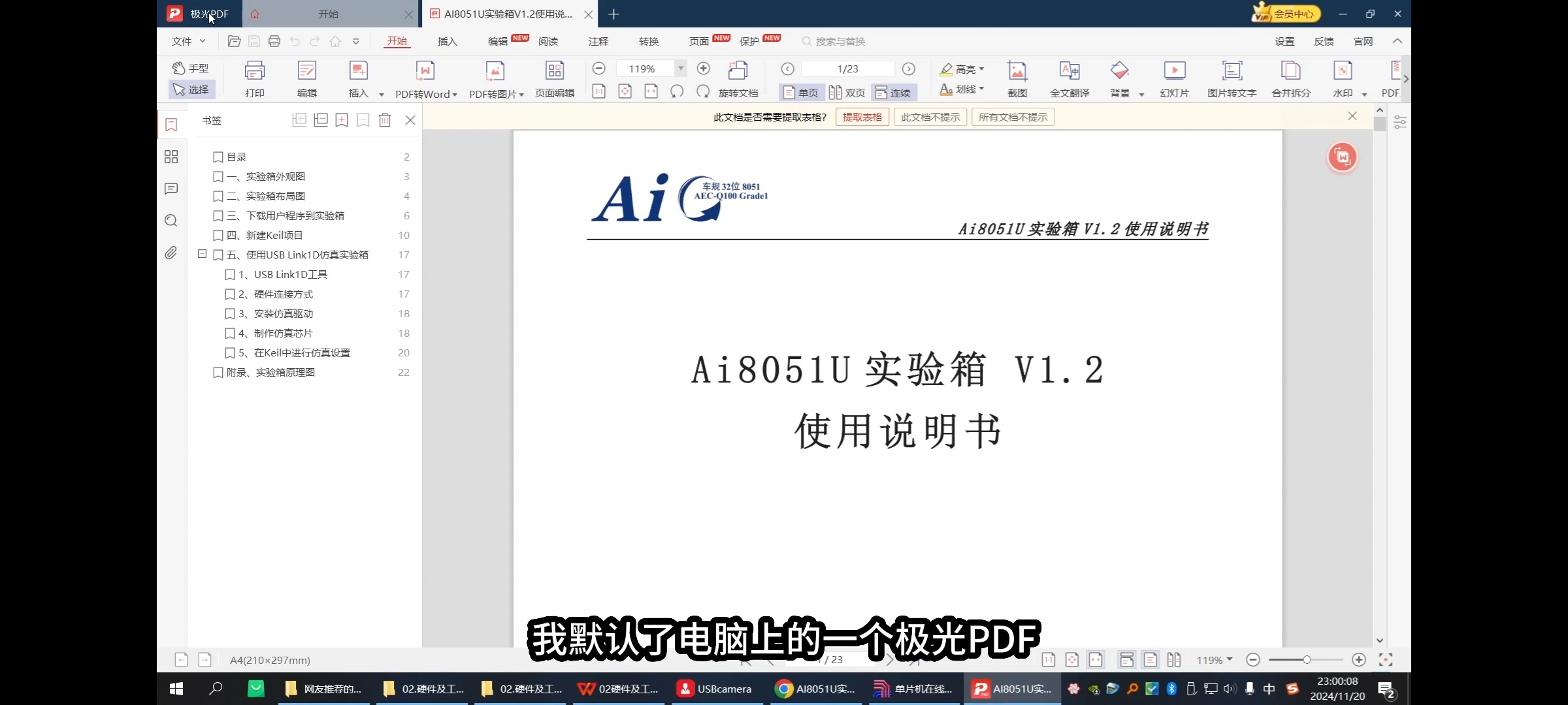

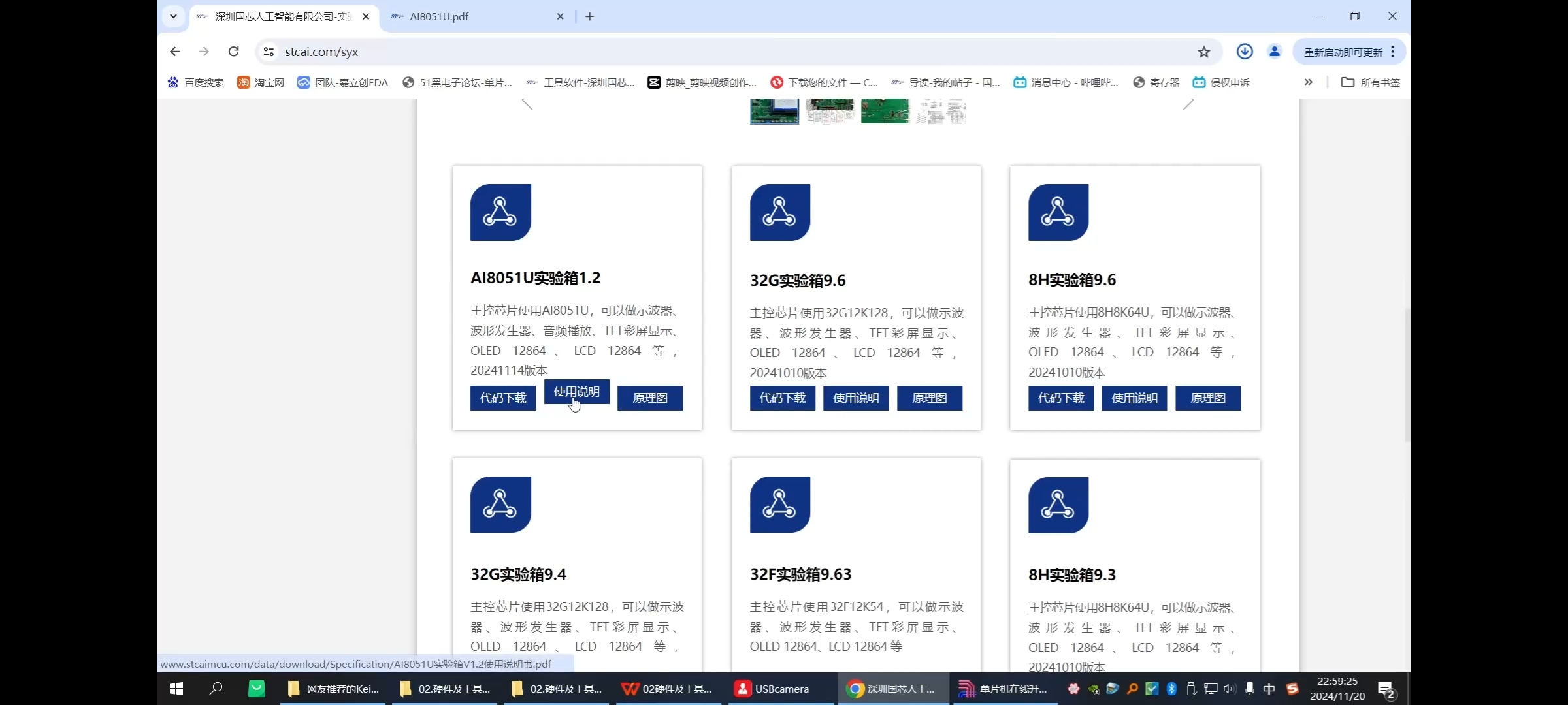

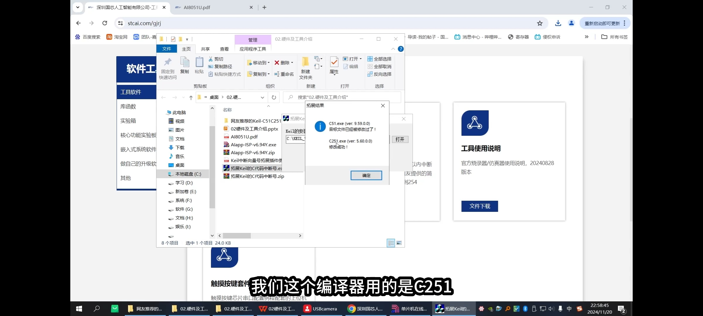

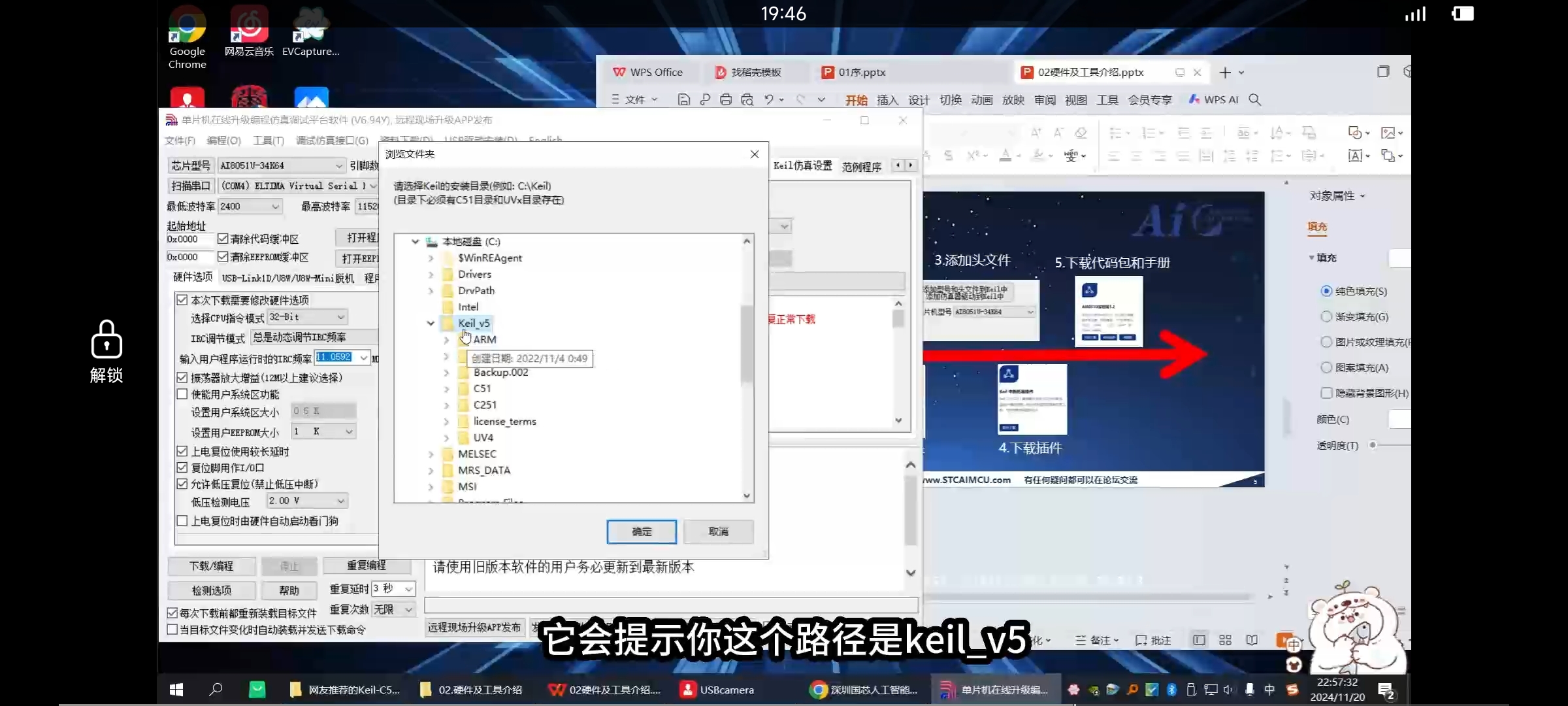

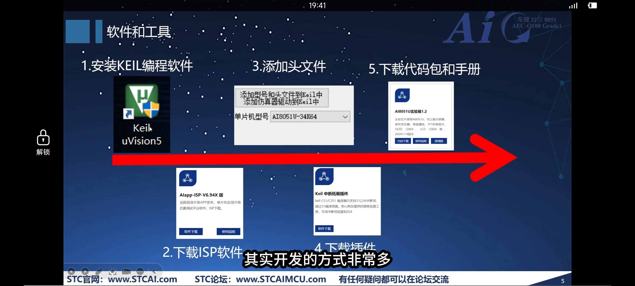

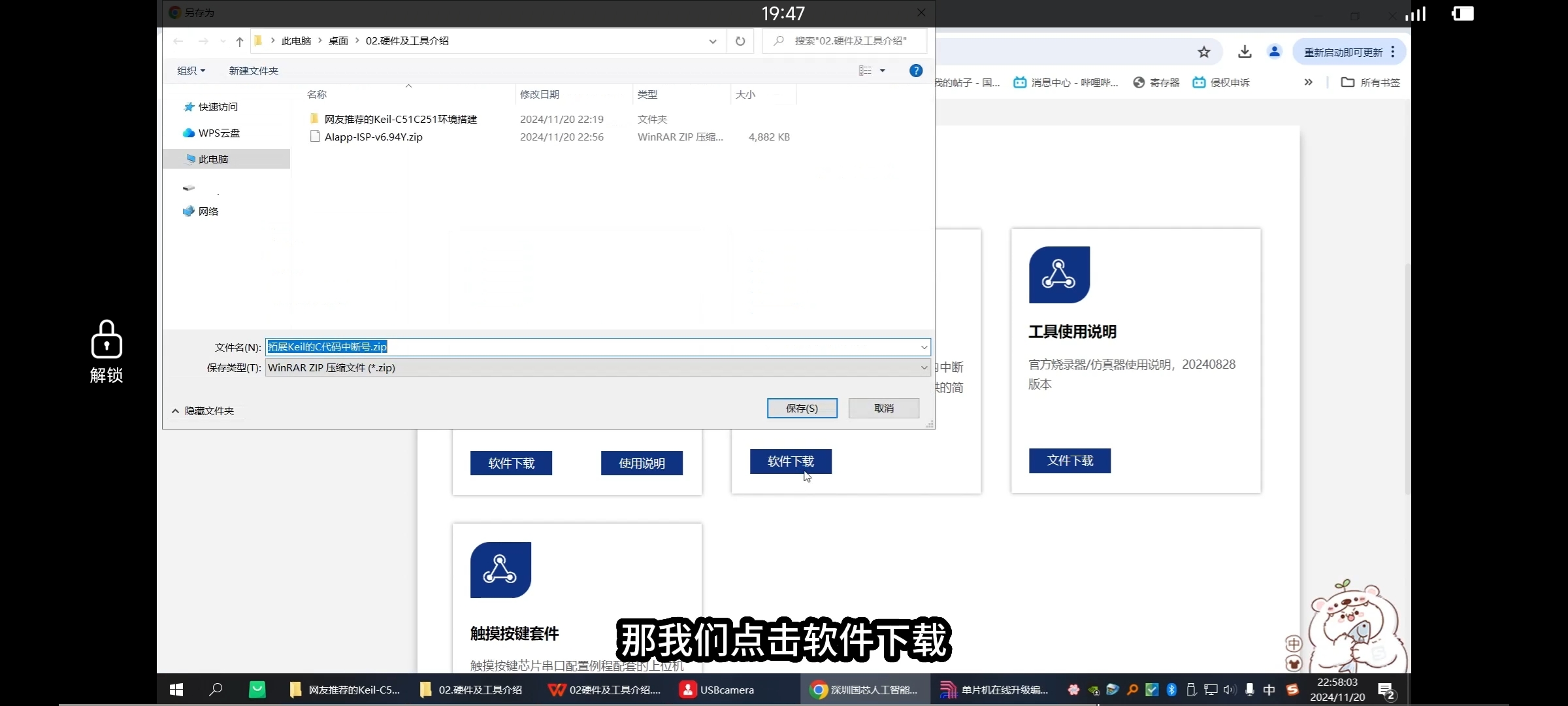

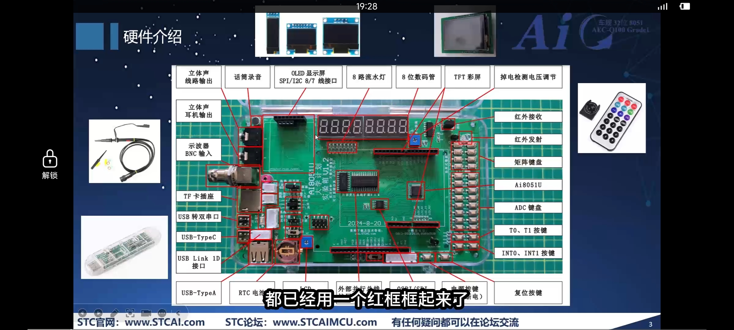

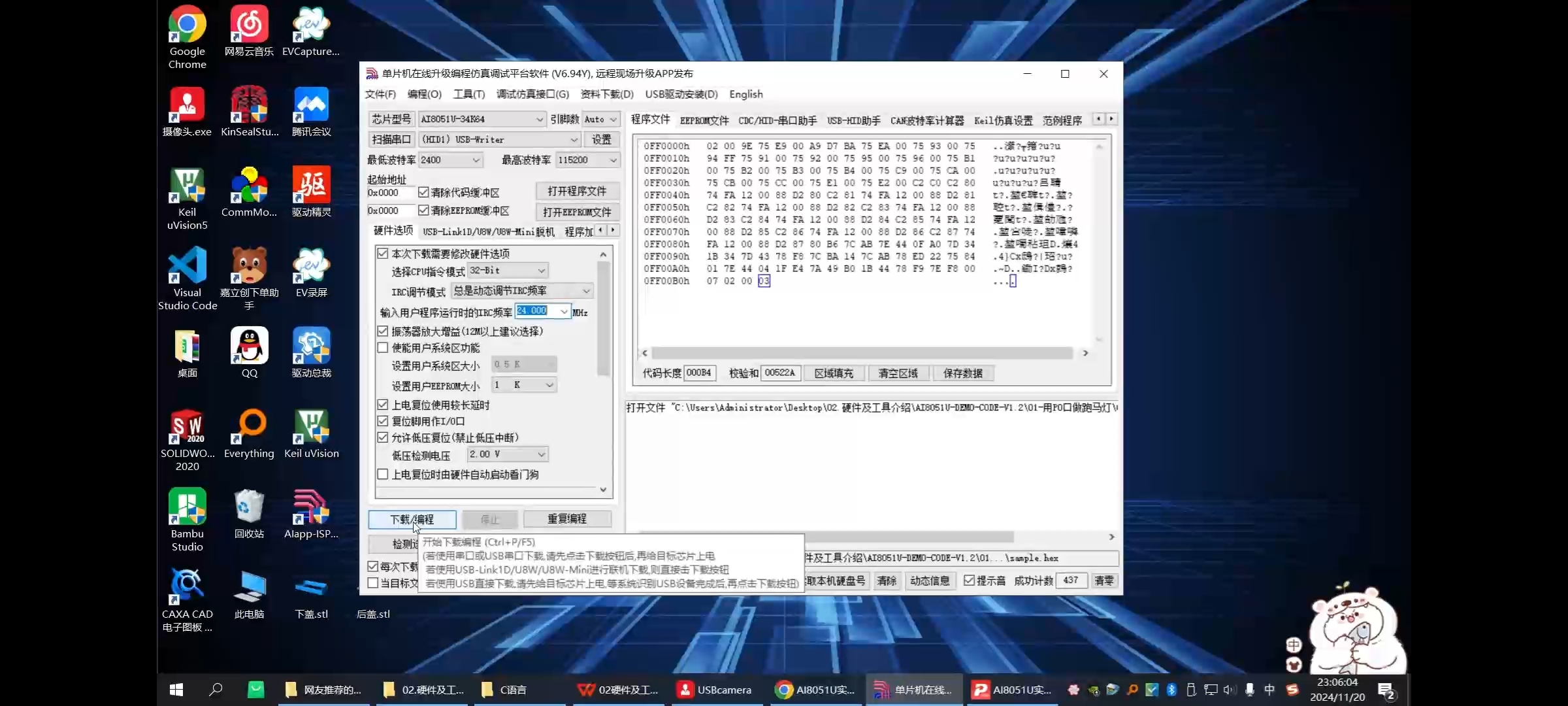

第二集打卡,学习了Ai8051的硬件介绍,之前下载过keil5和ISP软件,这次补充下载了keil中断,学会了点亮流水灯操作,感觉操作挺简单的。Screenshot_2024-12-12-19-41-29-091_com.tencent.mtt.jpg

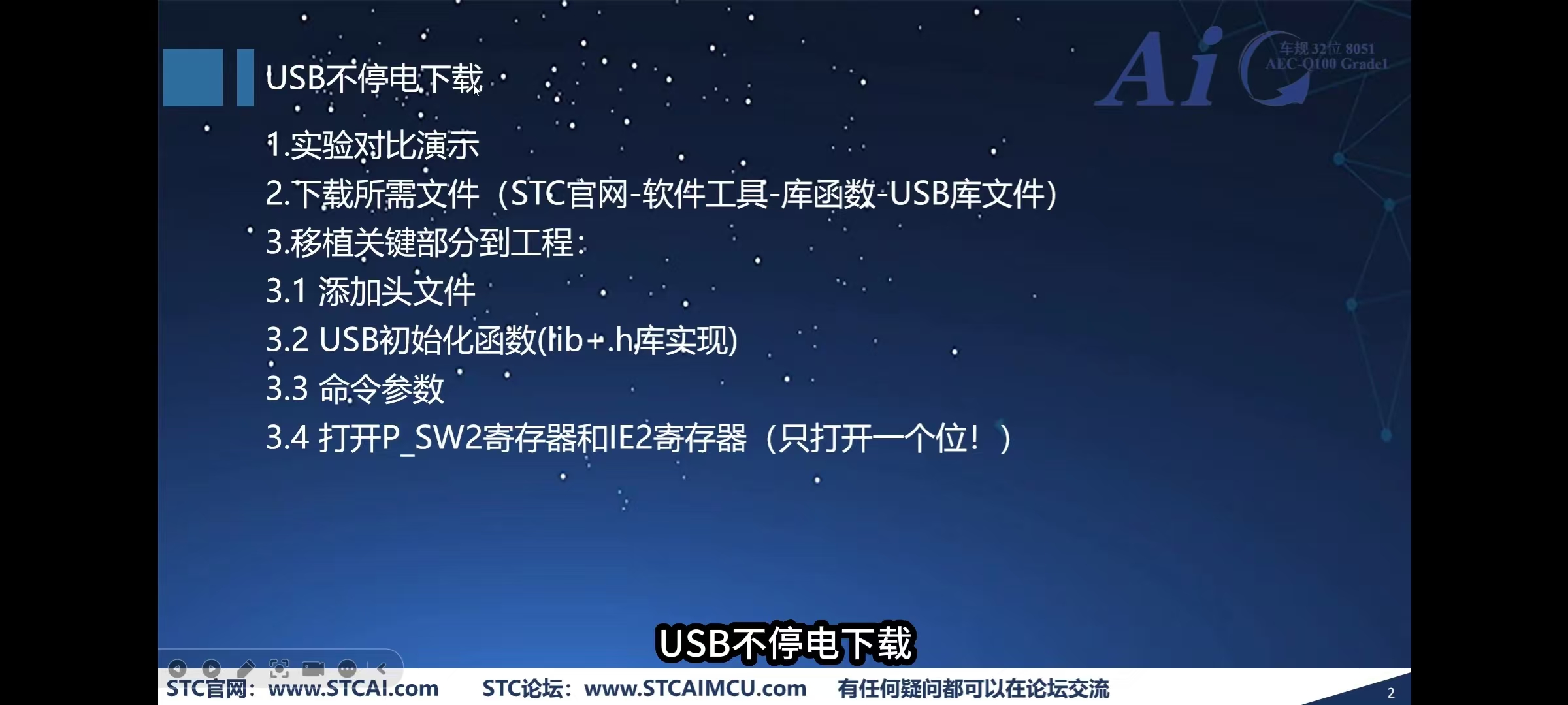

第四集相对简单,跟着一步步做就完了,解决了需要每次按键下载的麻烦。

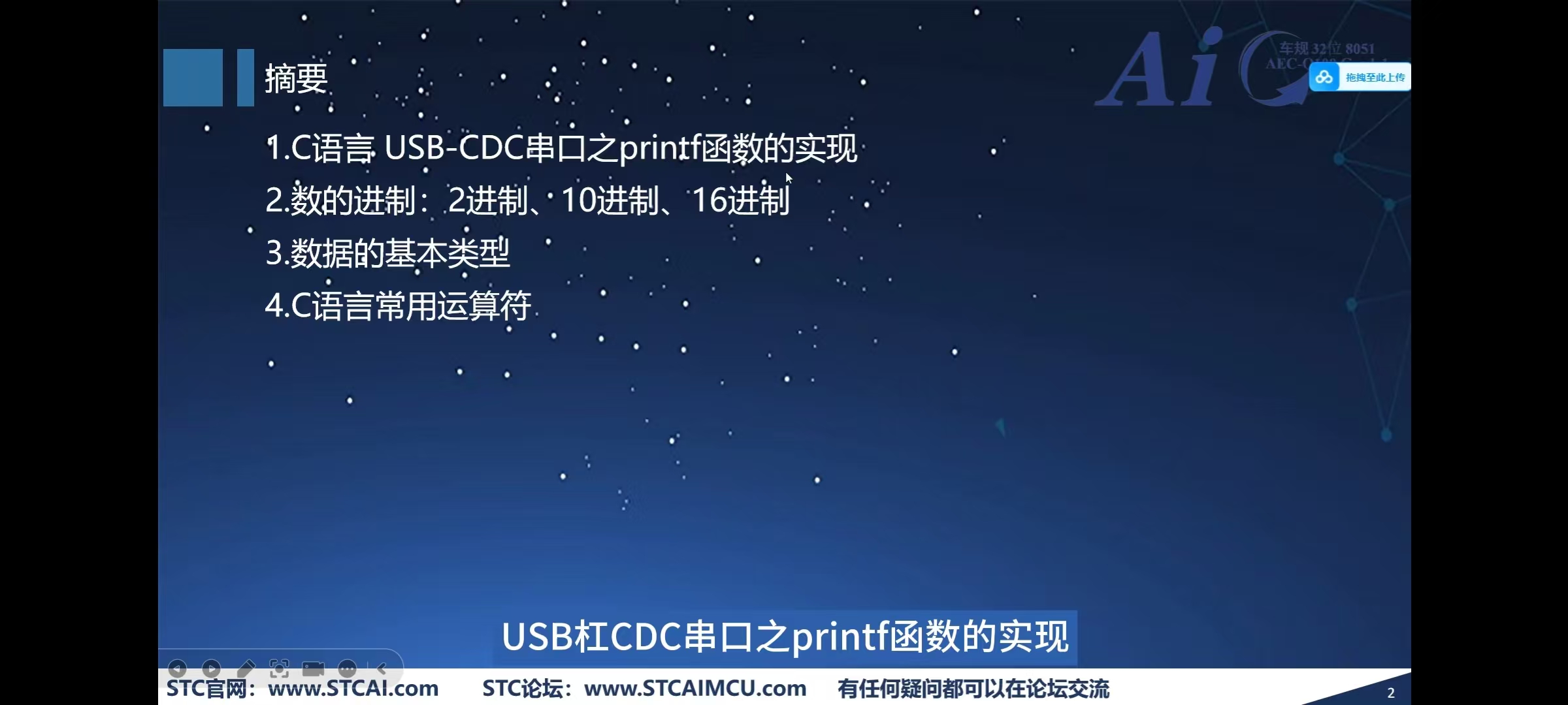

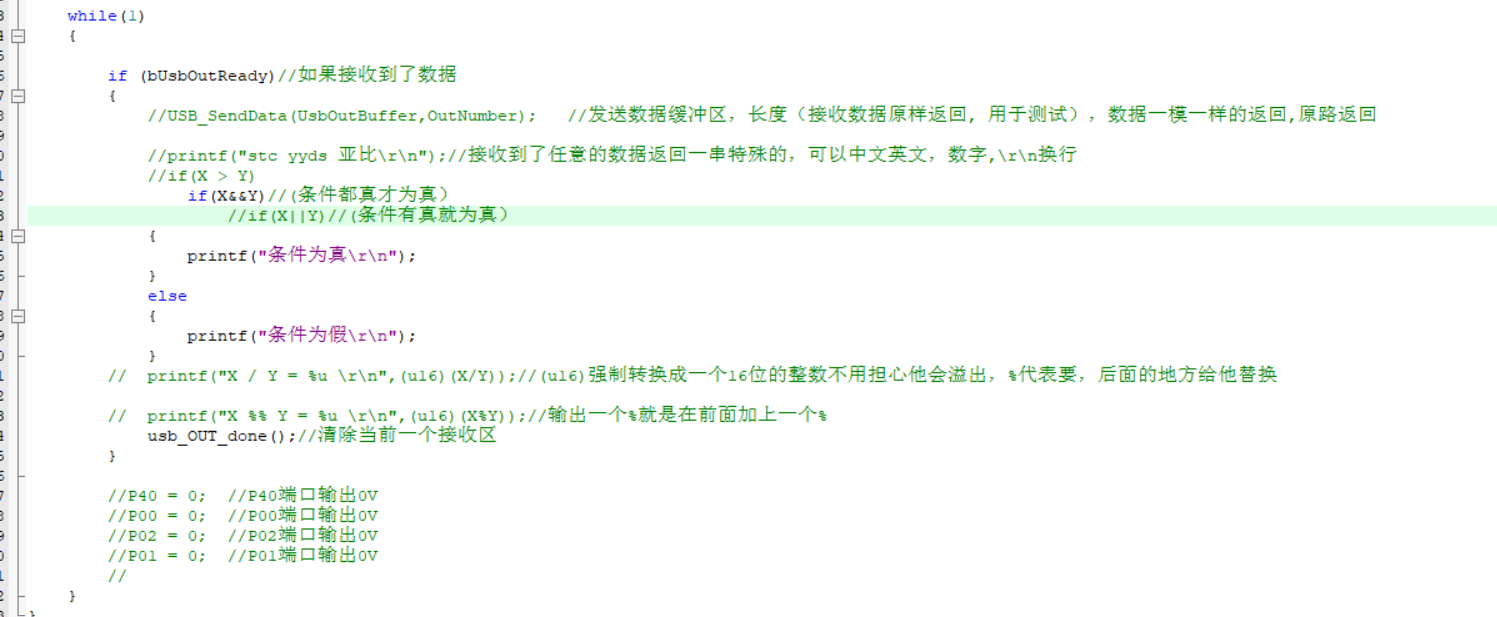

第五集打卡。
Printf(“发送的内容字符串”);\r\n换行,%s控制参数的转换和打印
USB-CDC串口和普通串口区别,CDC任意波特率都可以工作,本质是USB在通信
Printf放在循环外面会没有延时处理一直发送信号
有几个%就应该有几个数字相对应,数字可以是常量也可以是变量,有n个转换说明符,printf()参数应该就有n+1个,每个逗号隔开一个参数
整形和长整形区别
8位就是8位二进制
UnSigned char正整数0-﹢255
signed char正负整数+128-128
变量定义 unsigned char x;
宏定义#define u8 unsigned char u8 x;(后面每次定义变量就可以直接用u8代替,不用打unsigned char)

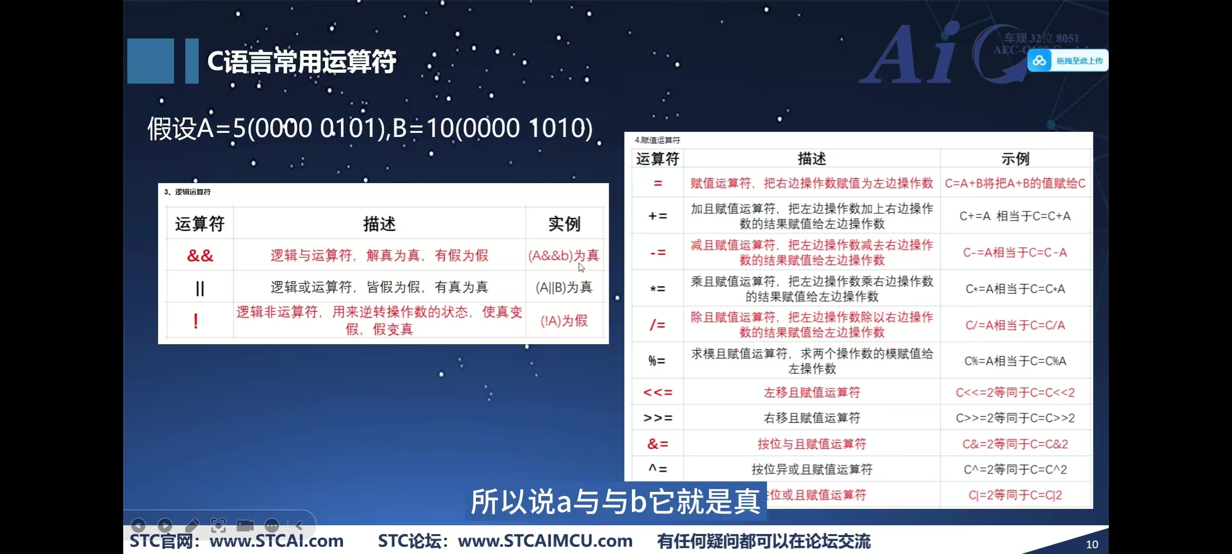

0为假,非0为真,if判断语句会用上
