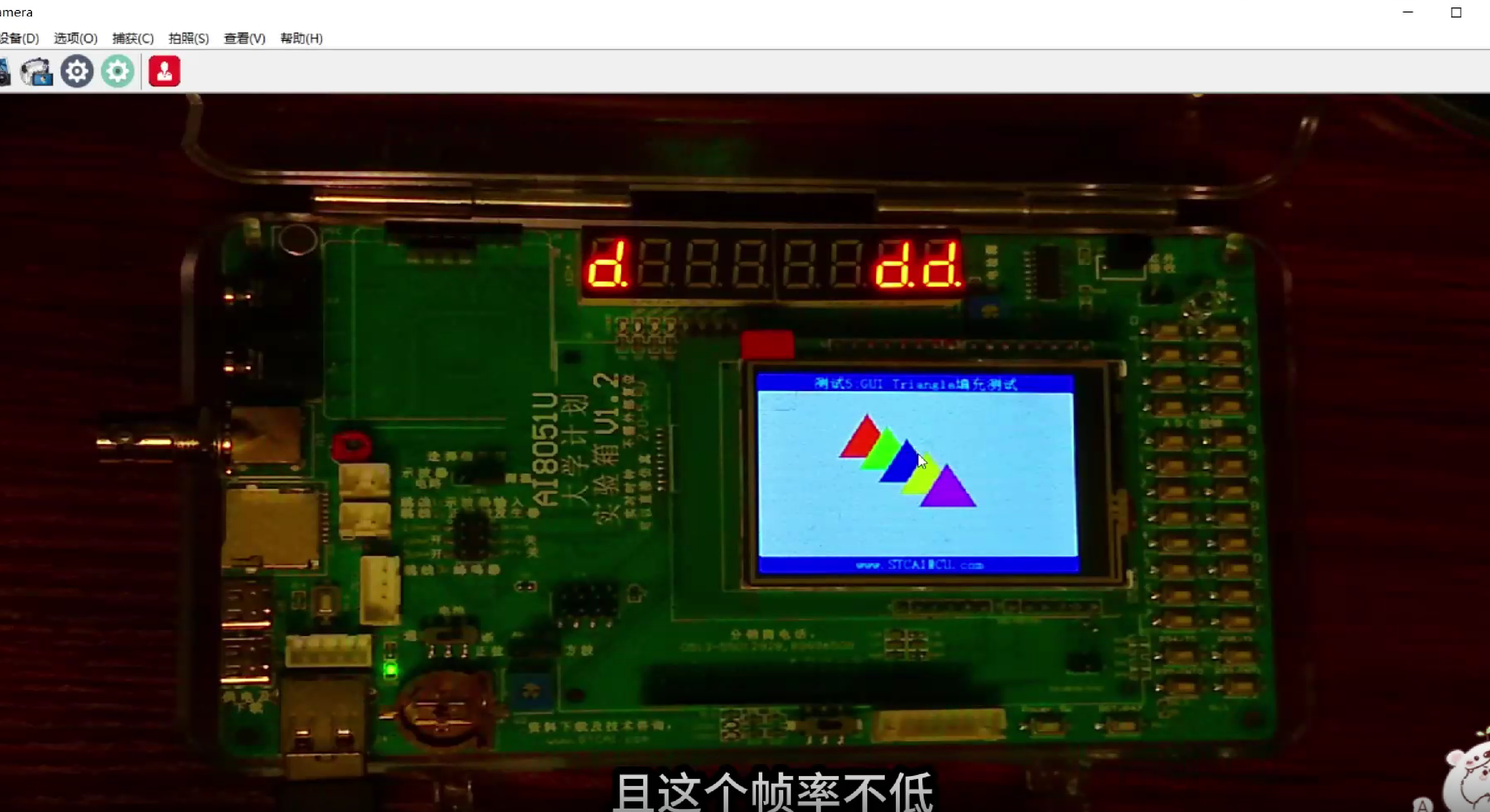

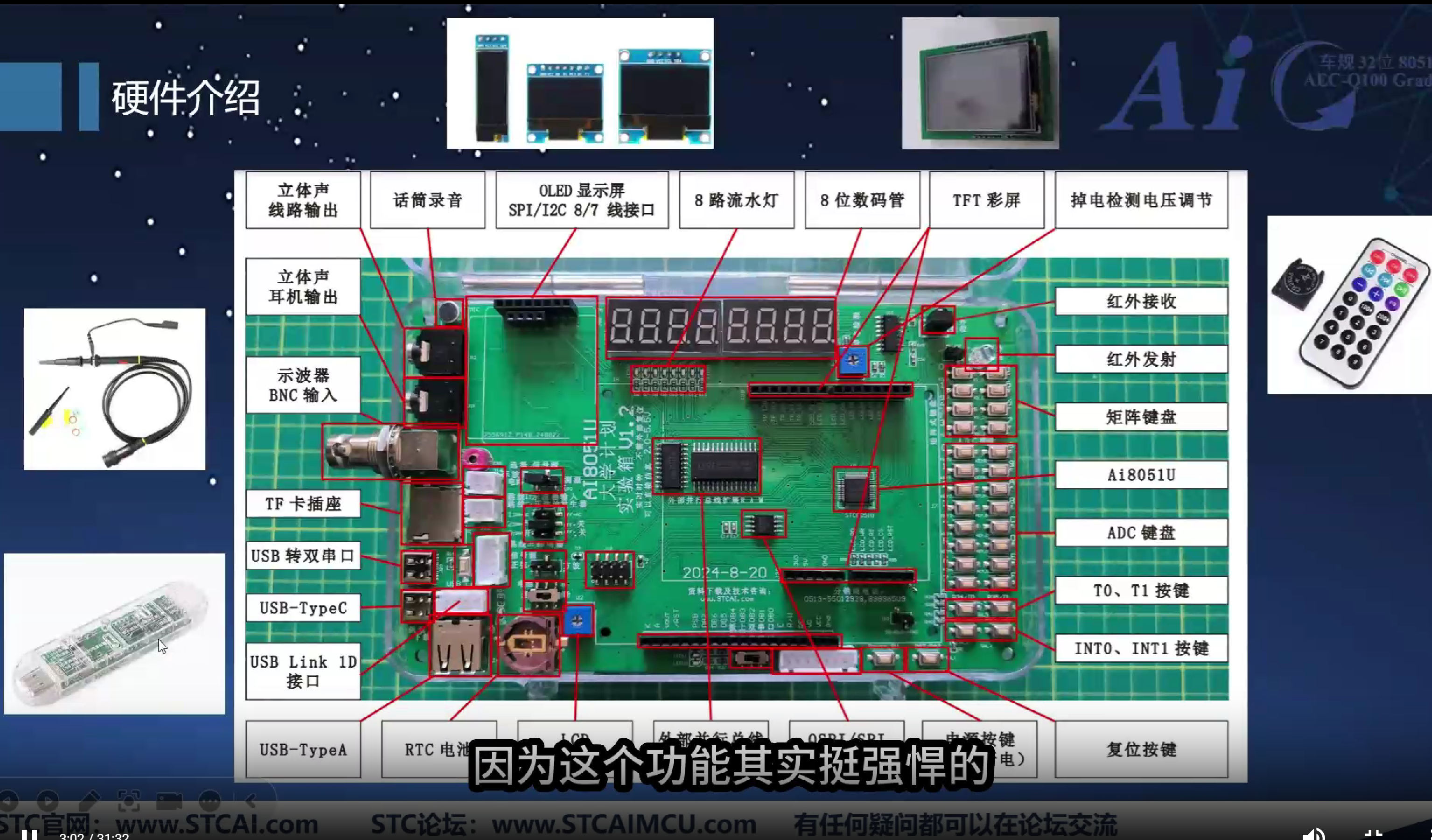

第一集讲这些屏幕就很爽听着,还有那个录音功能也非常棒,我玩过语音模块,但是还没动过这个录音模块呢 ,还有加减乘除也很不错。

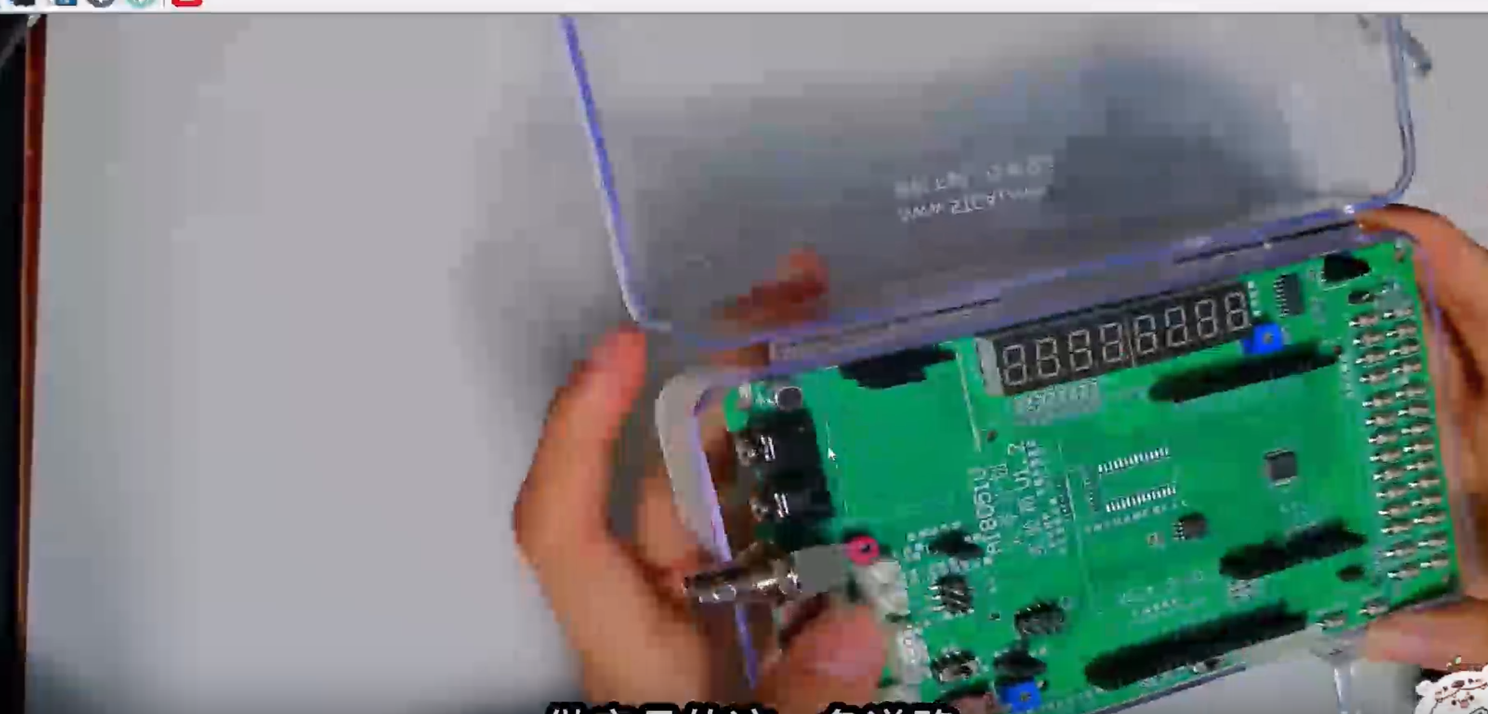

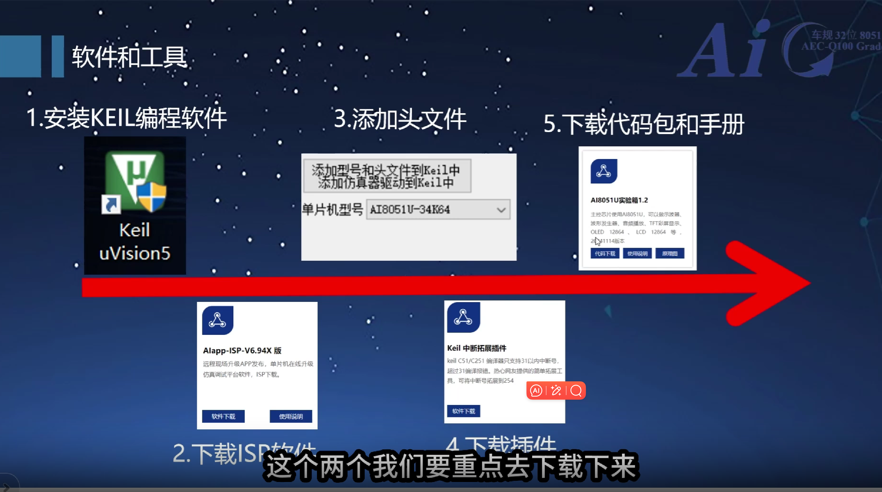

第二集讲怎么样去处理收到的开发板,我已经心动了,讲的太细节了,对于新手入门来说非常棒,然后后面教我们怎么样去搭建一个环境,怎么样去下载软件

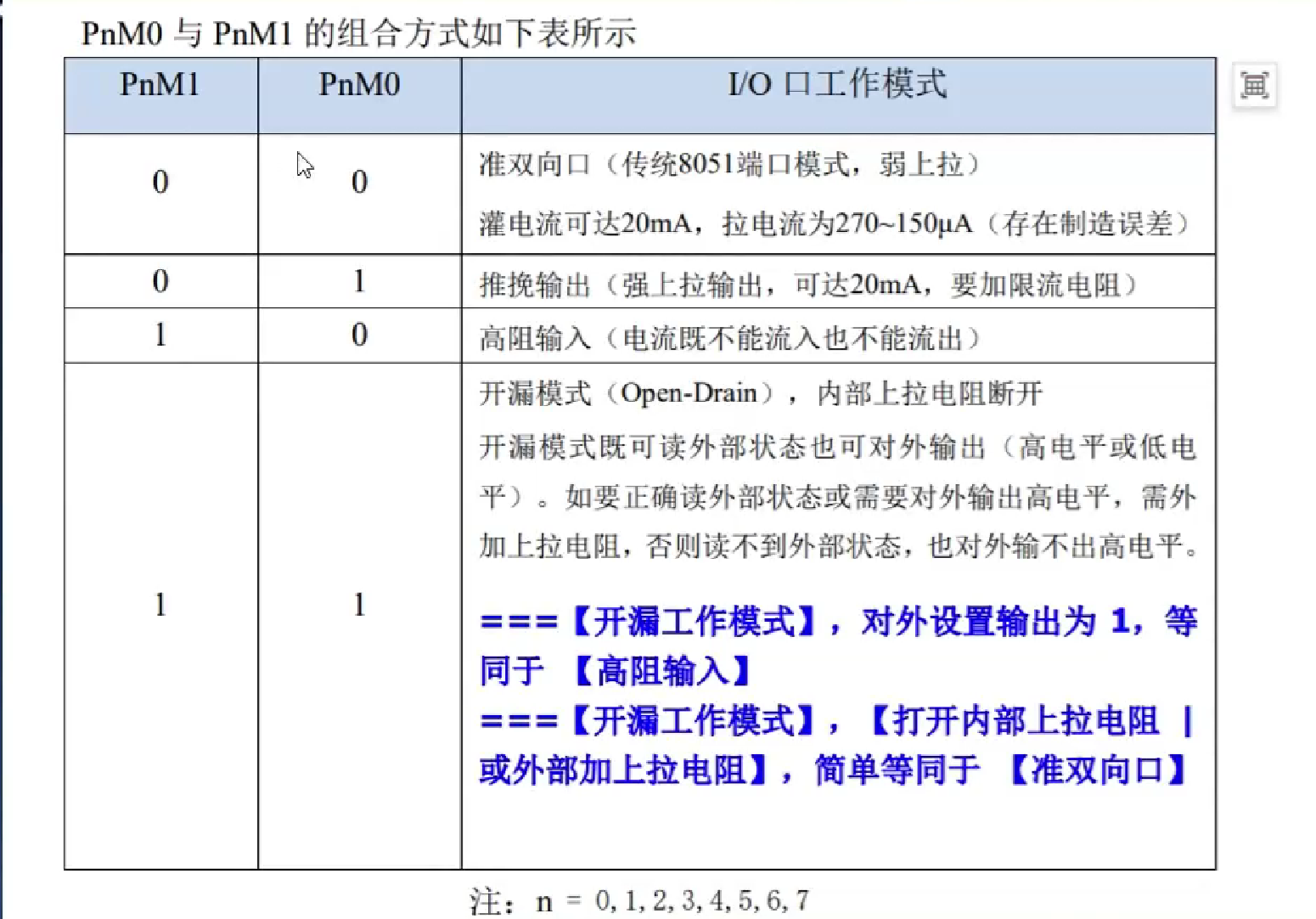

第三集讲怎么样去讲点亮一颗led灯,代码我也是在自己做的一块电路板上测试成功了,我感觉是江协大在讲呢,讲配置io口的时候,因为是有一些基础所以还是比较容易听懂的,又回顾一篇了,虽然感觉有点啰嗦哈哈哈哈。

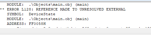

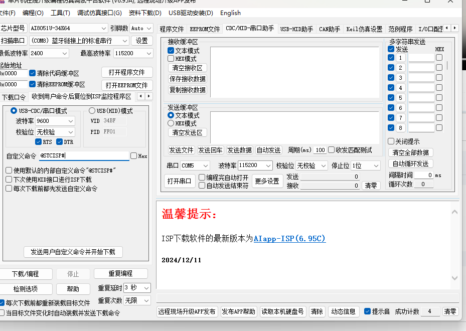

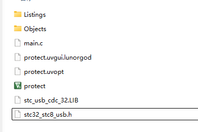

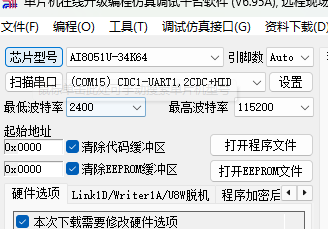

第四集,讲USB不断电下载有点细节,我发现我获取的文件有些不对应,我还以为是解决不了,虽然最后成功了移植,但中途失败一次让我有点慌,还以为又要重装了,后面回头看发现自己放错文件了,然后为什么是”@STCISP#“这个密码也详细说明了为什么.然后有一些问题就是需要自己在小箱子添加LIB文件,不然usb.h那个跳不过去,没进到这个工程。还有一个就是我自己都不是很明白为什么会有时候卡程序然后烧录失败。

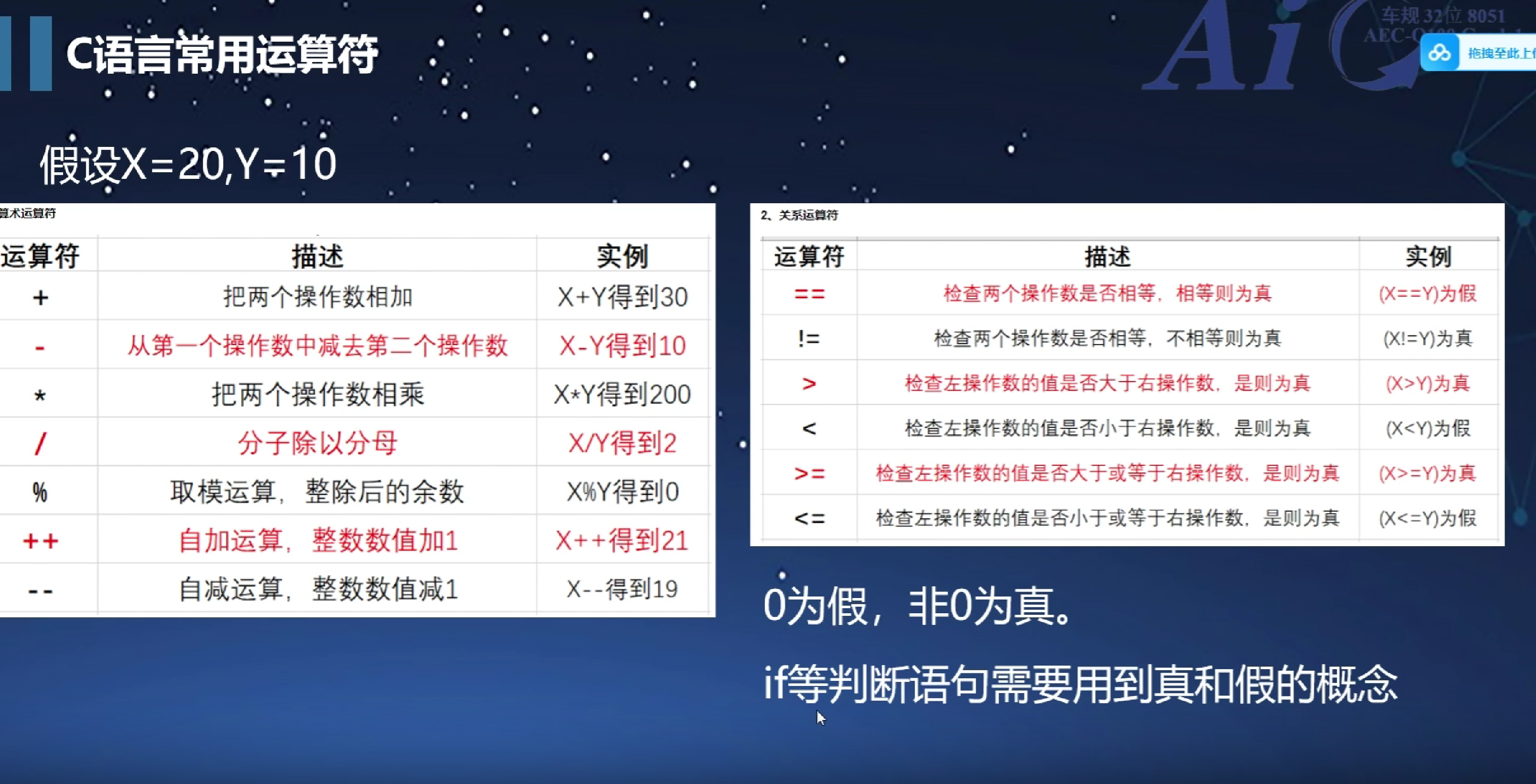

第五集--第五集主要讲的是C语音基础,教我咋打印一些字母或数字,一些基本的运算符因为有点基础所以感觉还好,还有就是比第四节好很多,没什么太大问题。

第六集---讲gpio我感觉会不会有点迟了,已经自己在点灯那会,研究看手册看完了都xiaojiujie,补充一下确实也挺好的,按下开关电灯,按键消抖,视频在第三集已经复现了

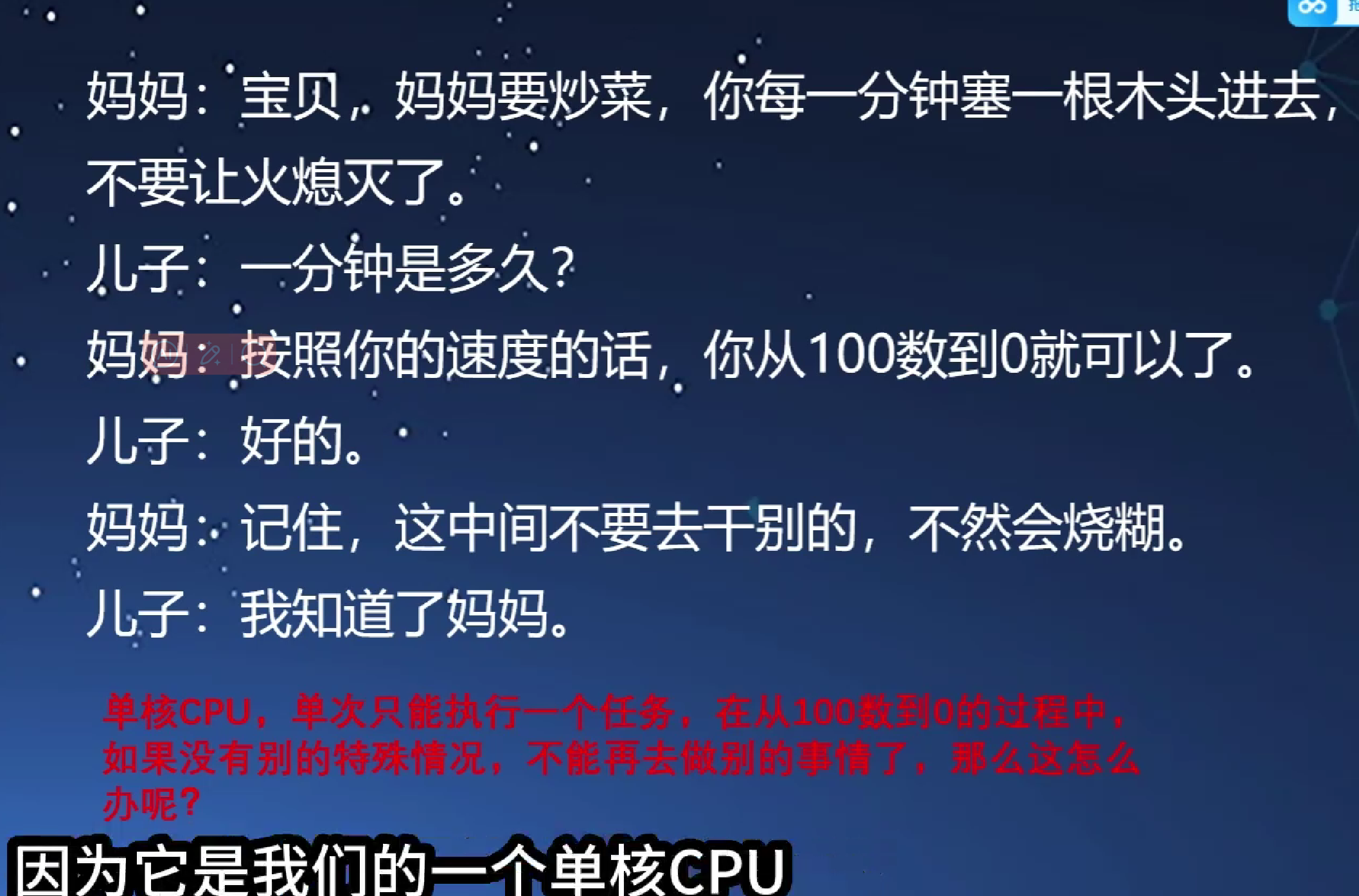

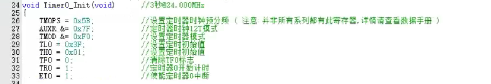

第七集--这个中断案例通俗易懂,但是有个开启总中断EA = 1没讲,让我研究半天我擦,定时器中断一直没进去让我很恼火,函数定义那里讲的很不错,我感觉听着很舒服,很好做笔记哈哈哈。其他没啥问题
