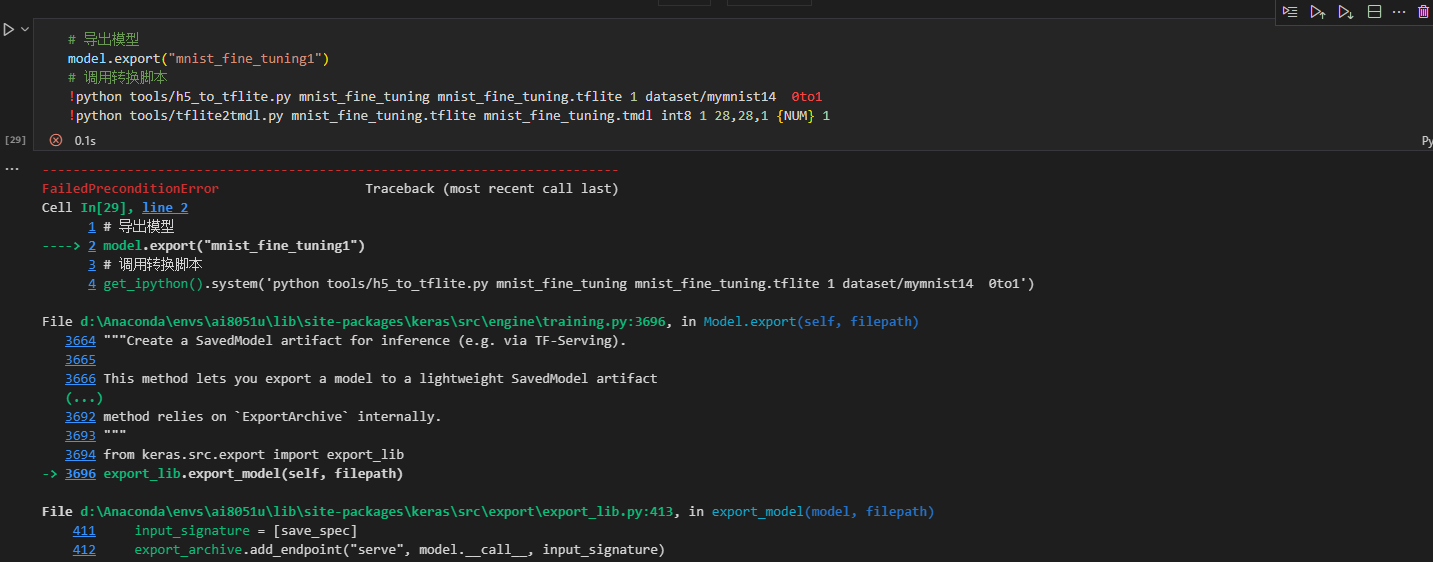

运行最后转换文件格式代码报错。目录下是有tuing1文件夹的
解决方法,更新kera,和tensorflow版本,并更改保存和加载文件.h5后缀为.keras model.load_weights('best_model_fine_tuning.keras')

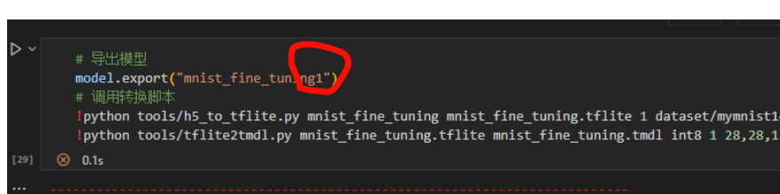

发表于 2024-12-11 20:57:20 | 显示全部楼层
这里多了个1,最好别改输出目录

发表于 2024-12-11 20:58:51 | 显示全部楼层

发表于 2024-12-11 21:05:17 | 显示全部楼层
Leg*** 发表于 2024-12-11 20:58
如果想改输出目录,这两个位置要保持一致
我是使用原地址报错之后才换地址尝试一下,不过这也确实是一个问题。

发表于 2024-12-11 21:10:50 | 显示全部楼层
你的第一个报错是因为改了路径。
第二个报错应该是升级了tf版本。

发表于 2024-12-11 21:41:56 | 显示全部楼层
Leg*** 发表于 2024-12-11 21:10
你的第一个报错是因为改了路径。
第二个报错应该是升级了tf版本。
应该不是,我用原版本,没改路径还是报错。而且我继续只用更底层model.save函数还是报这个错误。
