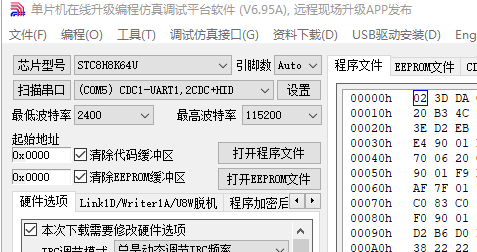

如上图,用的stc_usb_cdc_8h_xdata.LIB
显示的是2CDC+HID,我看很多例程里显示的是单个CDC,这个在哪里配置?

你好姚总,我无论写哪个程序,后面显示的都是2CDC+HID,虽然电脑上只能看到一个串口号。不知哪里能配置让只显示单个CDC?

"CDC1-UART1,2CDC+HID" 这串名称是ISP软件显示的,不代表设备是2CDC+HID。
建议后续版本ISP软件对显示名称进行优化避免引起误会。

原来是ISP软件的显示错误呀?
我还以为哪个寄存器要配置呢
实际上电脑显示只有一个串口,无HID设备
