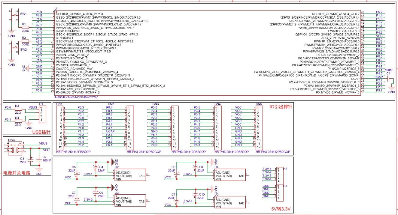

1、简介

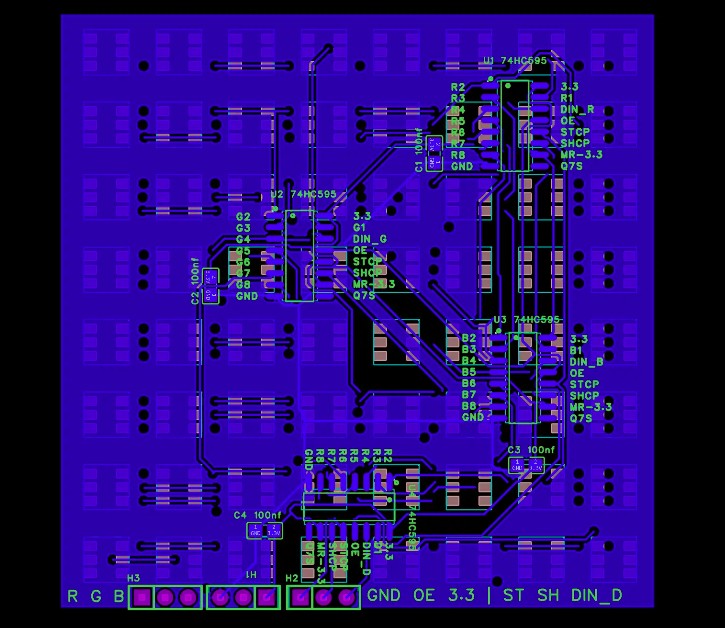

       本设计采用AI8051U作为主控,通过4个74HC595控制一个8*8大小的RGB led矩阵,由于使用的是六脚RGBled,
因此在布线和控制方面相对于四脚的WS2812要麻烦些。
       具体控制思路为,三个HC595控制横向的RGB三组引脚,最后一个595控制8列的负极,通过行给高电平,列给低
电平来点亮对应的灯珠。逐个扫描点亮就实现了一个8*8的rgb矩阵,控制板上是四组电源接口,就是可以控制四个
这样的8*8led灯板,原意是组成一个16*16的正方形矩阵,但无奈焊接技术太差,这样的贴片灯珠板目前只焊接好了一个,
以后抽空再慢慢焊接剩下的。
2、原理图
MCU控制板

3、PCB
RGB_matrix.zip (36.33 KB, 下载次数: 93)
