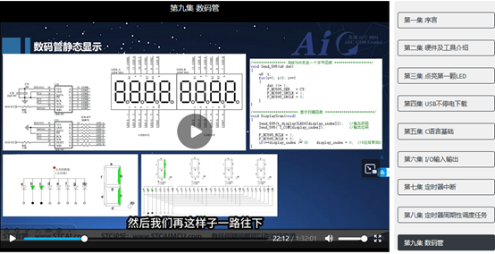

数码管是单片机常用的输出设备,常用用于显示时间、数值,字符。为了方便编程,通常建立字形库数组,将要显示的内容再建一个数组,在定时中断中循环逐位显示。

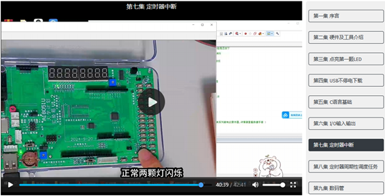

第一步,初始化定时器函数,在ISP中设置好后复制到程序中
第二步,编写中断函数,选择对应的中断号
第三步,在主函数中,运行初始化函数,打开中断便能

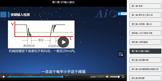

按键按下,有机械抖动, 要加延时处理,具体是加入20mS后再判断,状态有没有变化,如果没的变化,确认按键有效,否则无效

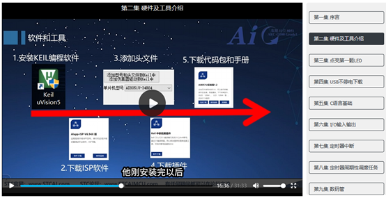

单片机的每个引脚,既能输入信号,也能输出信号,但使用之前要进行设置,设置方法在ISP中可以找到,通常放在主函数开始的地方

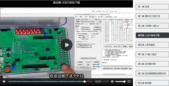

用ISP软件下载程序,每次要开关电源一次后,才能下载程序;
如果用USB工具软件下载到板子后,就可以实现不用关闭电源,
就能下载程序了,这样用起来非常方便!
