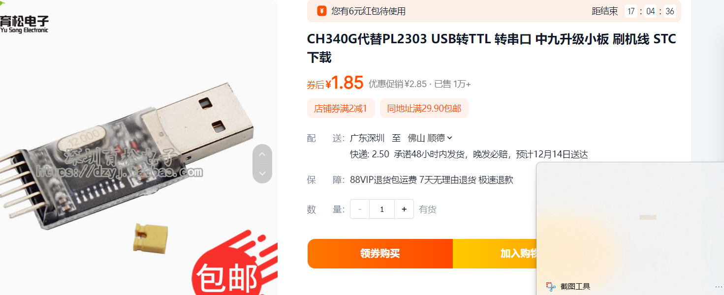

image.png使用这种下载器,读不了芯片。需要什么设置 吗?

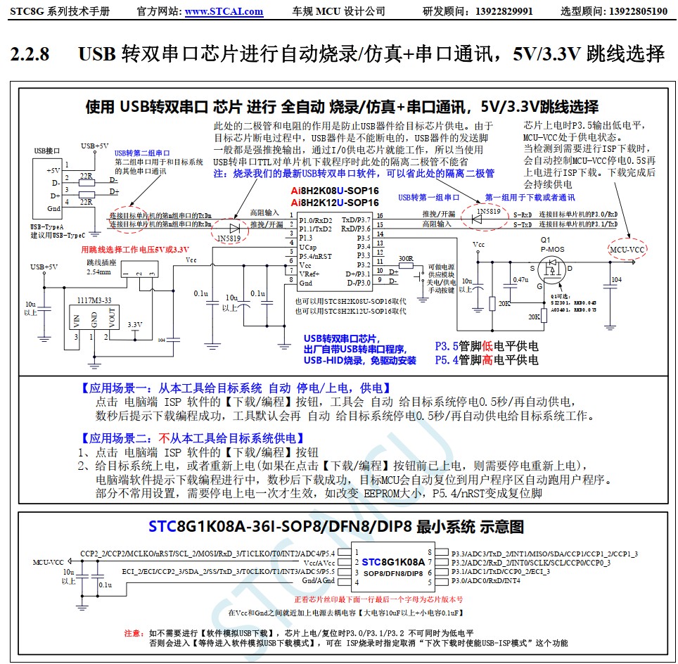

USB HID+2CDC转双串口,
自动断电自动下载,带电源开关,固件可升级,
IO模式可设置,可当简易开发板使用

这个要考虑2个问题,1。怎么断电插拔vcc?2。因为txd没隔离会不会串电到芯片造成无法正常复位。还是建议使用官方下载器。
