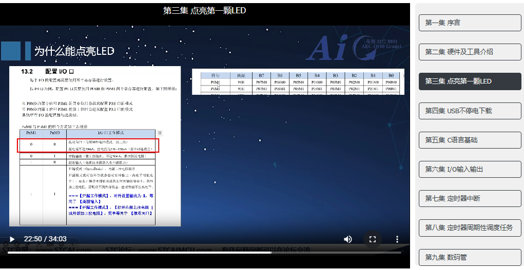

发表于 2024-12-12 21:51:13 | 显示全部楼层
GPIO端口配置 :0 0准双向口 若上拉 0 1 推挽输出 强上拉 1 0高阻输入 1 1 开漏模式
如P0端口,P0M0和P0M1的相同位配合设置端口的工作模式,P0M0第2位为0. P0M1第二位为0,则P0.2端口即P02为准双向口

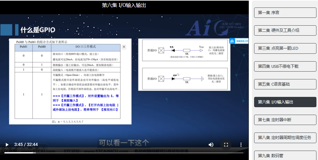

发表于 2024-12-14 09:19:06 | 显示全部楼层
打卡第四天:General Purpose I/O Port PnM0,PnM1组合设置I/O口状态 0,0准双向口,0,1推挽输出,1,0高阻输入,1,1开漏
image.png读取引脚状态,从引脚输入、输出

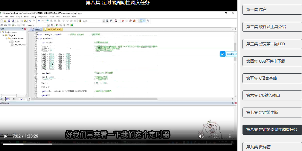

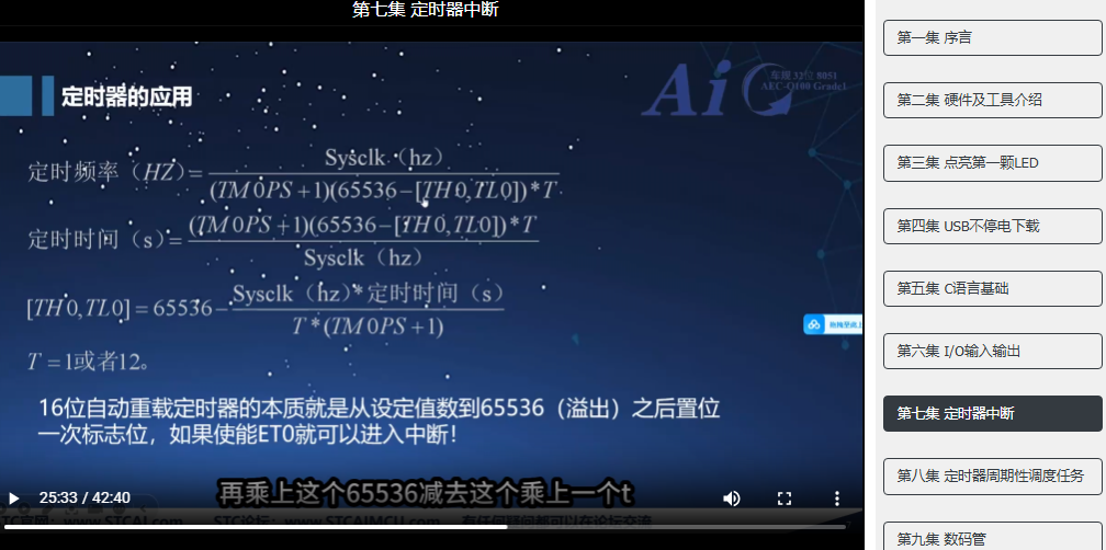

发表于 2024-12-15 15:11:20 | 显示全部楼层
1、0xfd编码问题,2、定时器配置:TMnPS,AUXR,TMOD,TLn,THn,TF,TR,ET,好多的设置啊

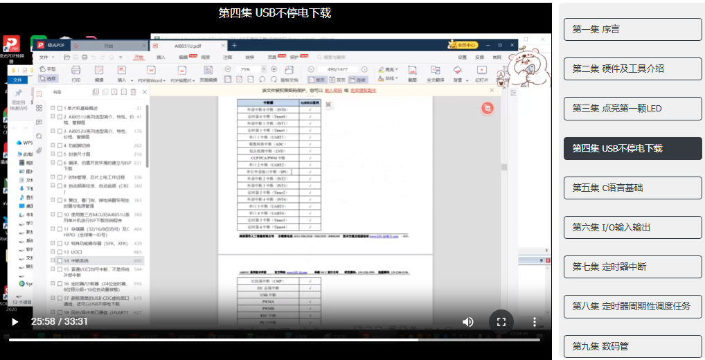

发表于 2024-12-16 10:14:42 | 显示全部楼层
【USB 下载方法 一,P3.2 按键,再结合停电上电 进自带USB直接下载】
1、按下板子上的 P3.2/INT0 按键,就是 P3.2 接地
2、给目标芯片重新上电,不管之前是否已通电。
---电子开关是按下停电后, 再松开就是上电
    等待电脑端 ISP 下载软件中自动识别出“(HID1) USB Writer”后,
   就与 P3.2 状态无关了,这时可以松开 P3.2 按键
   (P3.2 在用户程序区可做其它任意用途)
---传统的机械自锁紧开关是按上来停电,按下去是上电
3,点击电脑端下载软件中的【下载/编程】按钮
     (注意:USB 下载与串口下载的操作顺序不同)
下载进行中,几秒钟后,提示下载成功!
【USB 下载方法 二,复位管脚低电平复位,** 进自带USB直接下载**】
USB 连接好并已上电的情况下,外部按键复位也可进入 USB 下载模式,
注意:P4.7-nRST 出厂时默认是 P4.7-I/0 功能,
要改为复位功能,需 ISP 烧录时取消 设置复位脚用作 I/0口,停电一次再上电才生效,
程序区中用户程序也可改为复位脚或 I/0,这个立即生效。
1,按下 P4.7-nRST 外接的低电平复位按键复位 MCU,松开复位键,
MCU从系统程序区启动,判断是否要下载用户程序,
等待电脑端 ISP 下载软件中自动识别出“(HID1)USB writer”后
2,点击电脑端下载软件中的【下载/编程】按钮下载进行中,
几秒钟后,提示下载成功!
【USB 下载方法 三,从用户程序区软复位到系统区下载】
USB 连接好并已上电的情况下,
从用户程序区软复位到系统区也可进入 USB 下载模式
1,在用户程序区运行软复位到系统区的程序,
   就是IAP CONTR 寄存器送 60H。
   下载进行中,几秒钟后,提示下载成功!
