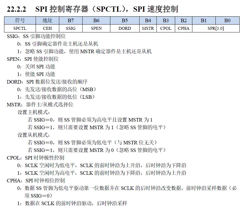

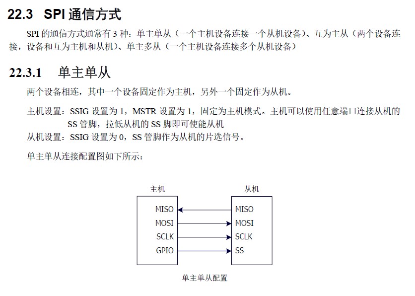

问题描述
不具有DMA功能的mcu,已配置为SPI主机模式并且忽略SS针脚(即SSIG bit位置位)的情况下,同一组SPI外设的这个SS针脚能用作其他目的吗?如果这个SS针脚有PWM输出功能,SPI通信的时候,用这个SS针脚输出PWM,这会影响SPI功能吗?
7378
14020
发表于 2024-12-11 15:05:45 | 显示全部楼层
忽略SS应该是可以当GPIO使用的,配置PWM试一下有没有输出

 楼主| 发表于 2024-12-12 19:18:09 | 显示全部楼层
_奶*** 发表于 2024-12-12 09:01
这个省不了IO啊,只是和别的IO换了换功能,,
是这,有时候PCB布线的时候,把控制SPI从机的SS针脚换到其他IO上,就不用打孔了,图个走线简单
