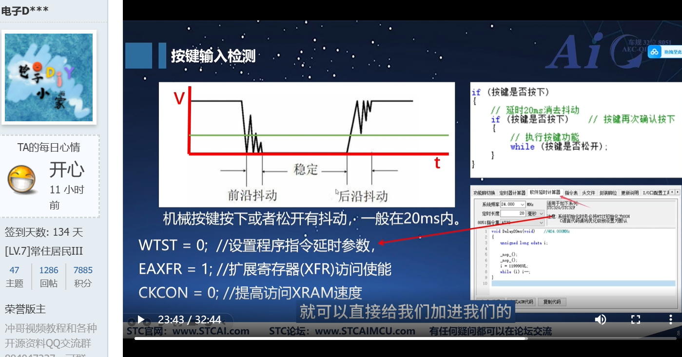

第六章学习常见GPIO的配置
1.GPIO的模式设置,常用建议设置为双向口。
2.GPIO的高低电平门限阈值,0.3VDD以下是低电平,算好电阻等分压。(高电平0.7VDD以上更可靠)
3.开关电路原理。
4.代码实现开关检测后控制。
5.代码中的滤除抖动设计。
void Delay30ms(void) //@24.000MHz
unsigned long edata i;
_nop_();
_nop_();
i = 179998UL;
while (i) i--;
		if( P32 == 0 )								//ÅжÏP32°´Å¥ÊÇ·ñ°´ÏÂ
		Delay20ms();							//ÑÓʱ20msÏû¶¶
		if( P32 == 0 )
			P00 = 0;
			while( P32 == 0 );					//µÈ´ýP32ËÉ¿ª
		else if( P33 == 0 )								//ÅжÏP33°´Å¥ÊÇ·ñ°´ÏÂ
		if( P33 == 0 )
			P00 = 1;
			while( P33 == 0 );					//µÈ´ýP33ËÉ¿ª
