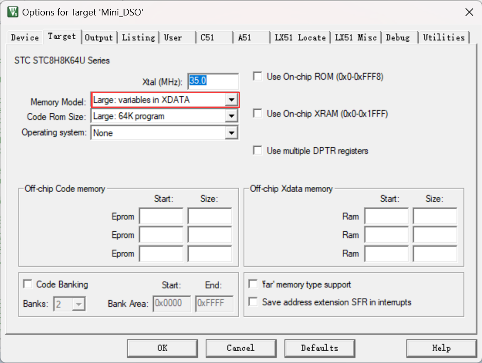

发表于 2023-3-9 18:28:58 | 显示全部楼层
小*** 发表于 2023-3-9 16:21
下载了老刘的演示程序包,编译会报错。
ssd1306.c(707): error C249: 'DATA': SEGMENT TOO LARGE
是啥问 ...
例程使用的变量比较多,默认的data空间不够用,所以项目设置里面Memory Model是选择Large模式的。
如果使用默认的Small模式就会报你说的错误。

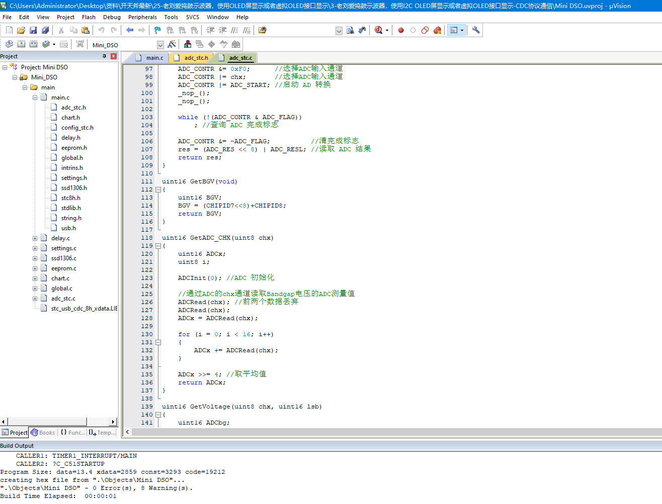

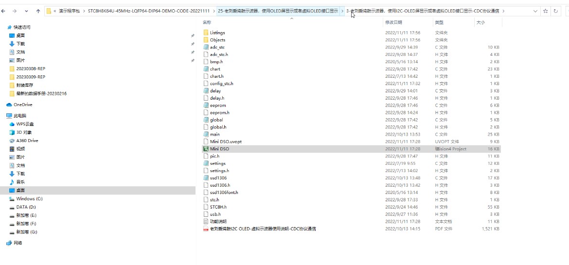

 楼主| 发表于 2023-3-10 08:08:44 | 显示全部楼层
神*** 发表于 2023-3-9 17:05
你下载的具体哪个程序,还有你具体的编译器编译时的全图,请描述清楚
看图,

发表于 2023-3-10 09:45:31 | 显示全部楼层
STC的客服们帮忙编译下,截个图发上来
39
589
3506
3506
发表于 2023-3-10 10:07:47 | 显示全部楼层
编译没任何问题的
