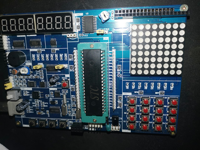

手头没有AI8051U实验箱,怎么学习好呢?看宣传手册,AI8051U与传统的8051单片机的管脚兼容的,这样就可以利用原来的89实验箱来学习了。我手头正好有一台普中的单片机实验仪,那就把芯片换一下,就能做实验了。方便!
先学习一下视频的第一部分《硬件及工具介绍》,下载好相应的软件,搭建好开发环境,就可以的撸起袖子来大干一场了。ciya

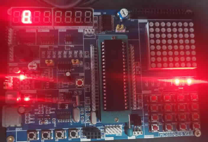

观看完《第三集 点亮一颗LED》,在Keil中建立了自己的工程,根据普中实验仪的具体电路,修改了相应的程序部分,同时点亮LED0和LED2:
编译生成HEX文件,烧写到STC8051U上,运行成功:
很好的开端,后面继续学习,争取早日拿到板子,进行更高端的学习。

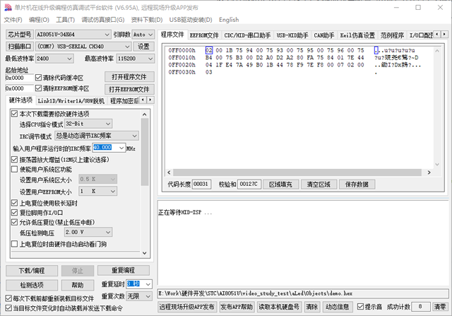

学习了USB不停电下载,就一直想在普中实验仪上实验一下能够运行成功。
这个程序以前已经自学过了,因此很快重新编写出来,并在普中实验仪上烧录上去。
但是,重新烧录时就卡住了,找不到端口:
因为才入门AI8051U,十分不熟悉,希望今后拿到实验箱后,有机会再来研究一下这个问题。

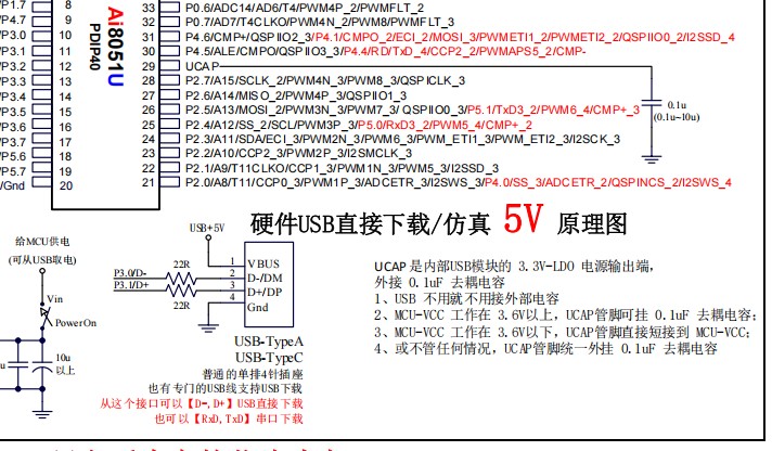

上次学习到USB不停电下载,在普中实验仪上试验没有通过,后来思考了一下原因。当然作为一个具备三十年电子技术经验的老鸟,很自然地就会考虑这个问题的关键,很大程度上是在接口电路的改进造成的。
于是,查看两处相关的技术资料,坚定了想法。
这是普中HC6800-ES V2.0的相关原理图:
这是AI8051U的相关资料:
很明显,普中实验仪的有CH340之类的转换IC,无疑阻碍了USB不停电下载的可行通路。
我的想法就是这样,如有不同意见,欢迎批评指正。
