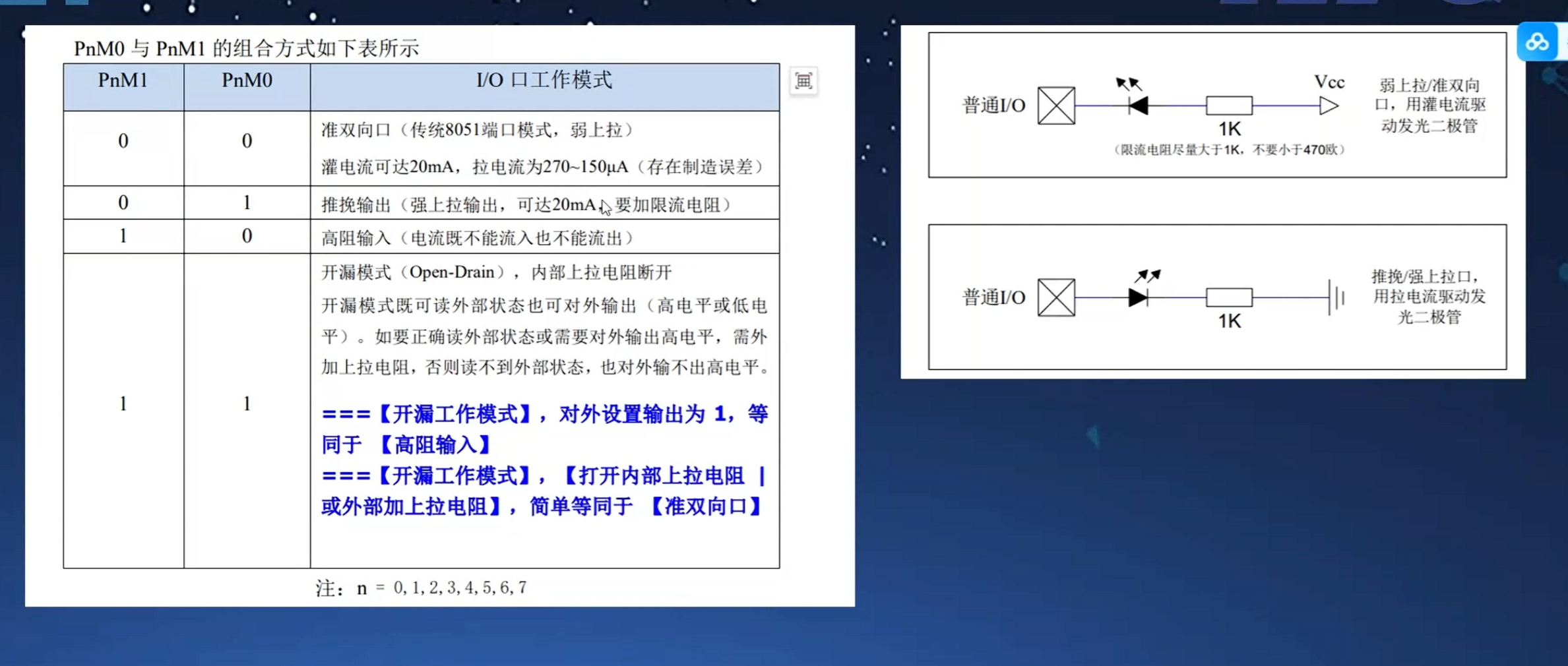

什么是GPIO?

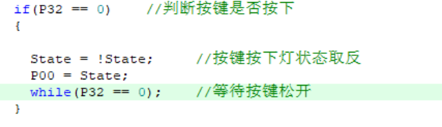

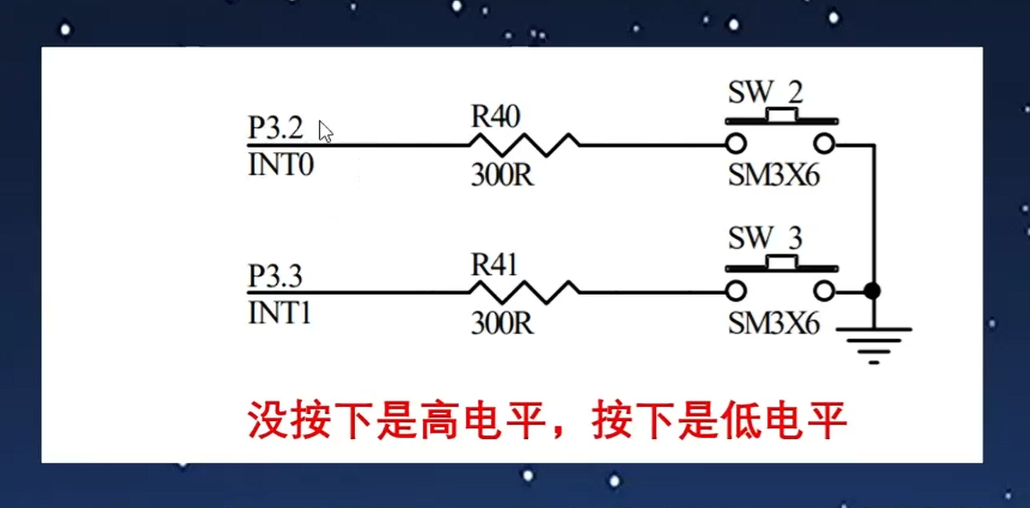

然后是按键,因为设置的是准双向口默认是高电平,按钮按下为低电平
注意要开启控制LED的三极管,否则灯不会亮
可以利用while死循环来松手检测
