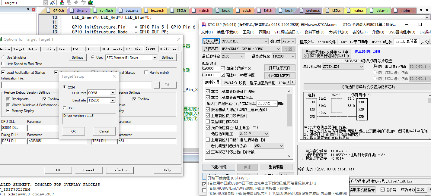

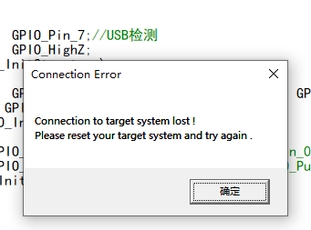

各位友友,STC8H1K08串口仿真需要注意哪些啊,我倒腾了一早上,keil软件一直报错
这是啥原因啊???有没有解决的
程序中已添加.A51
下图界面,该设置的也已设置

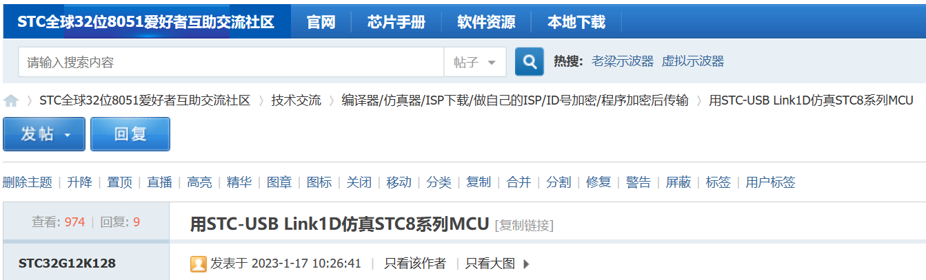

发表于 2023-3-8 15:27:52 | 显示全部楼层
神*** 发表于 2023-3-8 15:22
先参考下文参考下
用STC-USB Link1D仿真STC8系列MCU - 编译器/仿真器/ISP下载/做自己的ISP/ID号加密/程 ...
我是拿CH340串口工具仿真的
  • 打卡总天数:360
  • 最近打卡:2026-03-24 18:18:13
844
22709
发表于 2023-3-8 15:40:00 | 显示全部楼层
方法一样

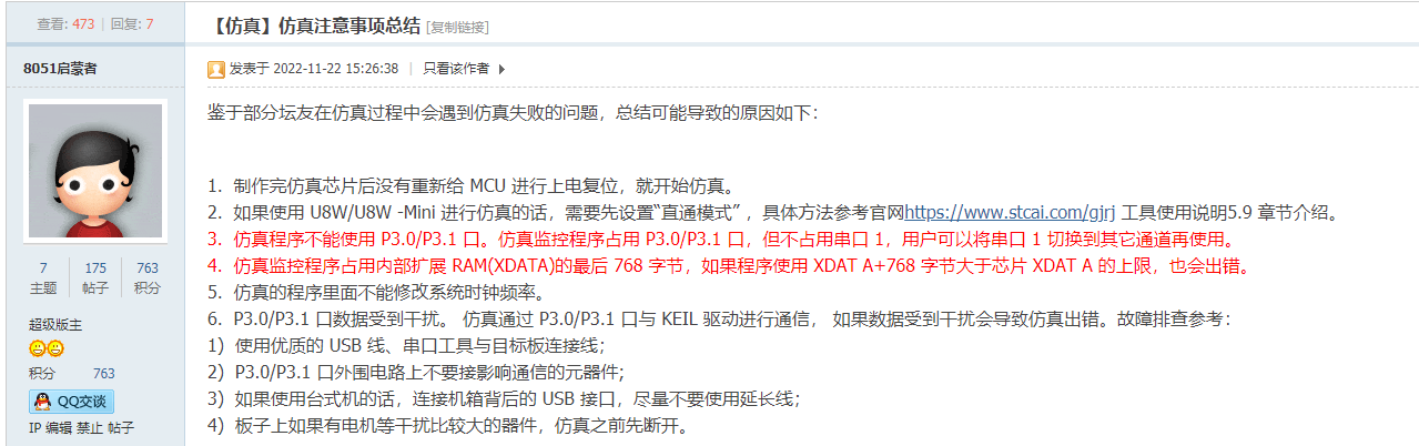

发表于 2023-3-8 15:47:31 | 显示全部楼层
【仿真】仿真注意事项总结 - 编译器/仿真器/ISP下载/做自己的ISP/ID号加密/程序加密后传输 国芯论坛-STC全球32位8051爱好者互助交流社区 - STC全球32位8051爱好者互助交流社区  https://www.stcaimcu.com/forum.p ... &extra=page%3D2
这是仿真注意事项,参考一下。如果还是不行,联系对接的业务员给您安排一套STC-USB Link1D工具。
发表于 2023-3-8 16:04:24 | 显示全部楼层
8051*** 发表于 2023-3-8 15:47
【仿真】仿真注意事项总结 - 编译器/仿真器/ISP下载/做自己的ISP/ID号加密/程序加密后传输 国芯论坛-STC全 ...
okok:'(
主要注意点是仿真要占用P3.0和P3.1,还有RAM区的最后768字节也会被占用。  详情 回复 发表于 2023-3-8 16:42

发表于 2023-3-8 16:42:18 | 显示全部楼层

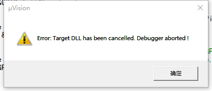

发表于 2024-5-29 20:01:41 | 显示全部楼层
同问,我的是仿真进入了,点运行也跑起来了,但是点停止或跑到断点处就出现楼主的报错,不知道什么原因

发表于 2024-5-30 18:06:22 | 显示全部楼层
RAM多大的,仿真要减掉768字节。
