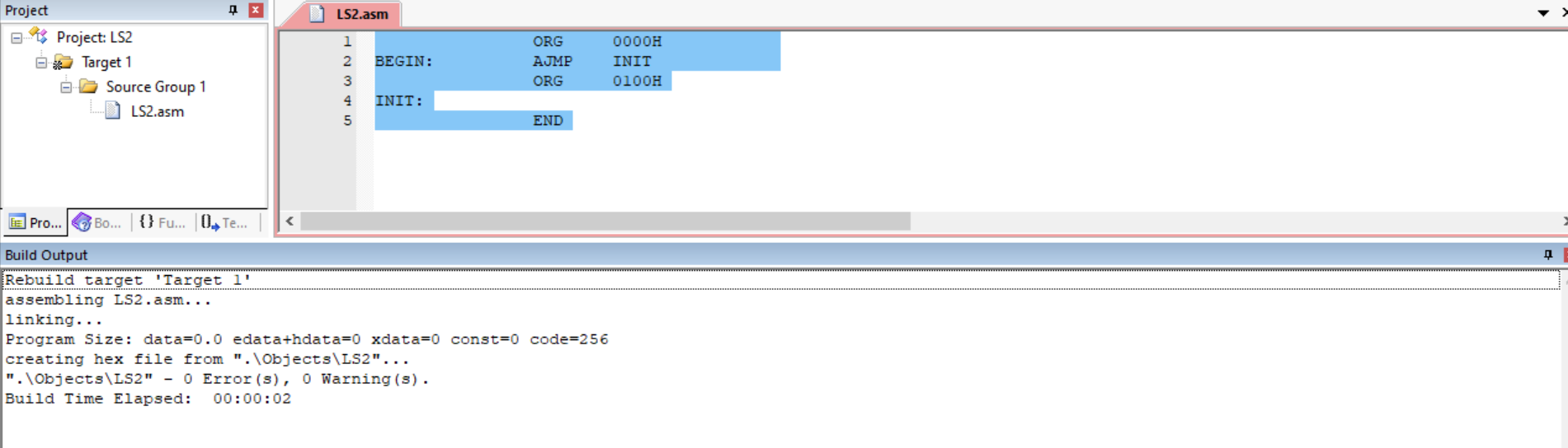

编译后时的情况:

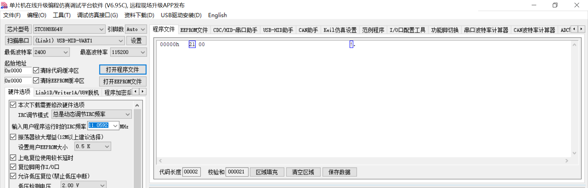

在8H8K64U下读入烧录软件的情况

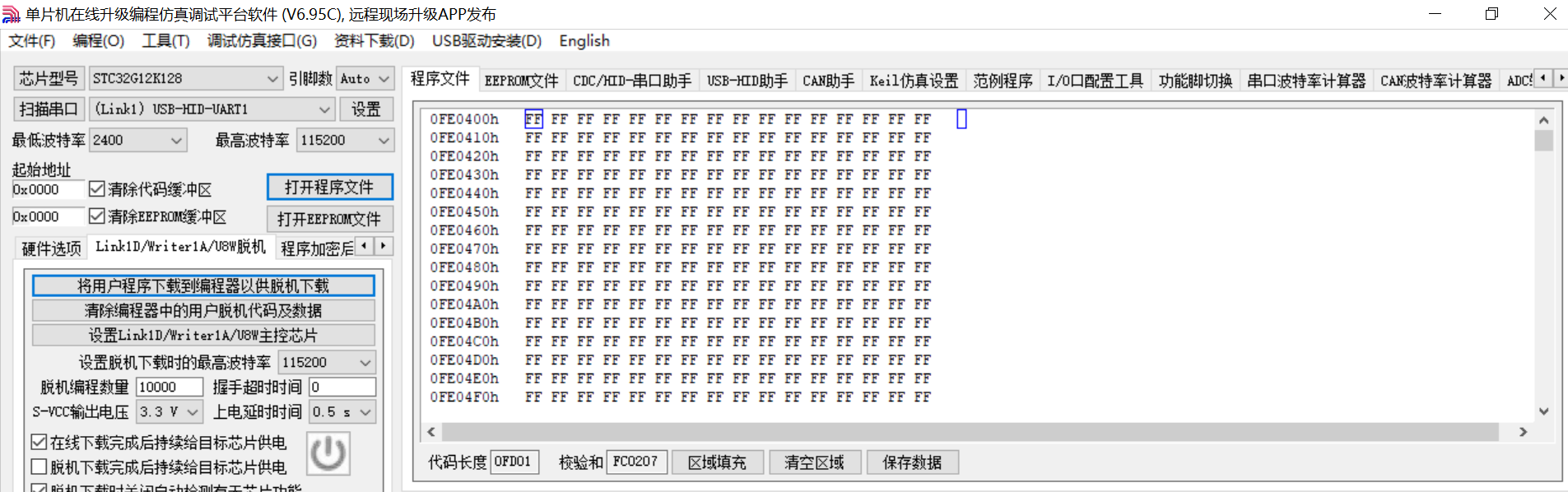

在32G12K128下读入烧录器的情况
  • 打卡总天数:518
  • 最近打卡:2025-10-16 05:31:10
41
215
1951
1951
发表于 2024-12-11 10:48:23 | 显示全部楼层
可以看出程序文件大了不少,多出的部分都是FF,假设原程序文件稍大,就会出现L121错误,请问如何避免?谢谢。

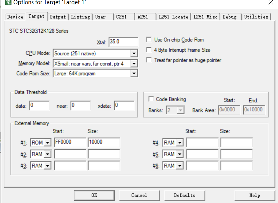

发表于 2024-12-11 11:37:23 | 显示全部楼层
[quote][size=2][url=forum.php?mod=redirect&goto=findpost&pid=129019&ptid=12654][color=#999999]bkeuqoaq 发表于 2024-12-11 11:16[/color][/url][/size] 你直接跳转100以后了,但其实中间好多没有定义指令的空白地方,自动填充FF了,这中间大部分都是中断向量,如果 ...[/quote]
FF0000到FF0100这段是中断的入口可以理解,可是这部分空间是从FE0400开始的,到FF0100的话,足有63K,都是FF。

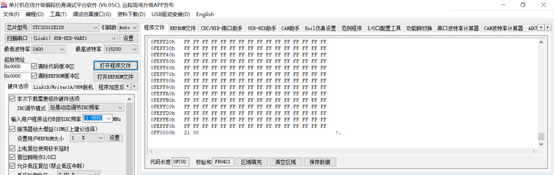

发表于 2024-12-11 11:41:23 | 显示全部楼层
把用户EEPROM大小设为64K

发表于 2024-12-11 11:50:37 | 显示全部楼层
[quote][size=2][url=forum.php?mod=redirect&goto=findpost&pid=129038&ptid=12654][color=#999999]zxcv1973 发表于 2024-12-11 11:41[/color][/url][/size] 把用户EEPROM大小设为64K[/quote]
是设置成这样吗?
