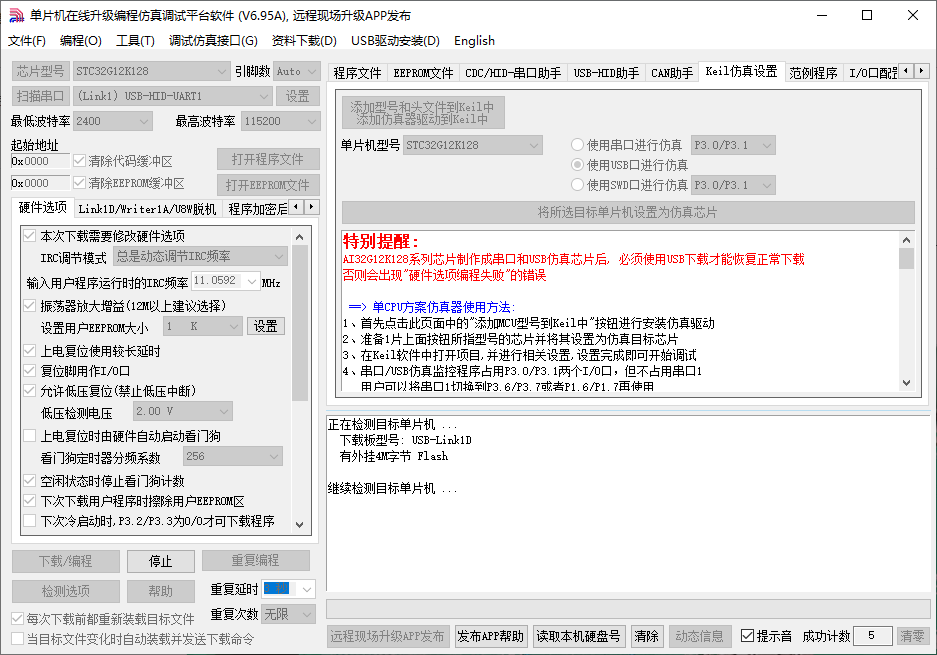

原本是USB直接连接板子,硬件上通过CH340N来转,但下载后一直卡在“继续检测目标单片机”。
后面将CH340去掉,直接将USB的D-与D+和芯片上P3.0,P3.1直连(下图蓝线为直连),使用STC Link 1D下载,但还是一直卡在“继续检测目标单片机”。板子外部供电。
RX与TX也对调都没有用。
帮忙看看是什么问题会导致这种情况,谢谢。
