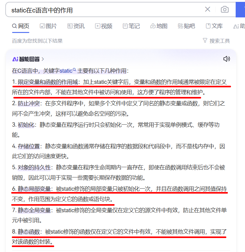

static在c语言中的作用---百度结果---刨根到底.
‌在C语言中,关键字static主要有以下几种作用‌:‌
  • 限定变量和函数的作用域‌:加上static关键字后,变量和函数的作用域通常被限定在定义所在的文件内部,不能在其他文件中被访问和使用,这方便了程序的管理和维护。
  • 防止冲突‌:在多文件程序中,如果多个文件中定义了同名的静态变量或函数,则它们之间不会产生冲突,这样可以避免命名空间的污染。
  • 初始化‌:静态变量在程序运行时只会初始化一次,常常用于实现单例模式、缓存等功能。
  • 存储位置‌:静态变量和函数通常存储在程序的数据段和代码段中,而不是栈内存中,因此它们的访问速度更快。
  • 对象的持久性‌:静态变量在程序生命周期内一直存在,即使在函数调用结束后也不会被销毁,因此可以用于实现一些需要长期保存数据的功能。
  • ‌静态局部变量‌:被static修饰的局部变量只被初始化一次,并且在函数调用之间其值保持不变,作用范围为定义它的函数或语句块。
  • 静态全局变量‌:被static修饰的全局变量仅在定义它的源文件中有效,防止在其他文件单元中被引用。
  • ‌静态函数‌:被static修饰的函数仅在定义它的文件中有效,不能被其他文件调用,实现了对该函数的封装。
