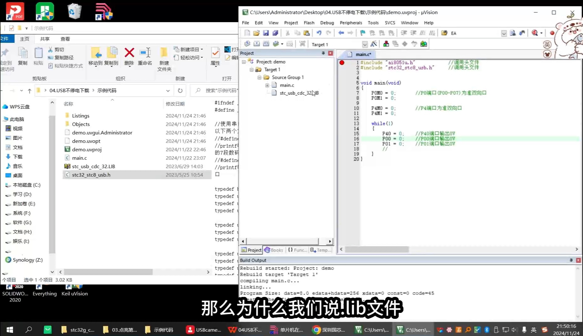

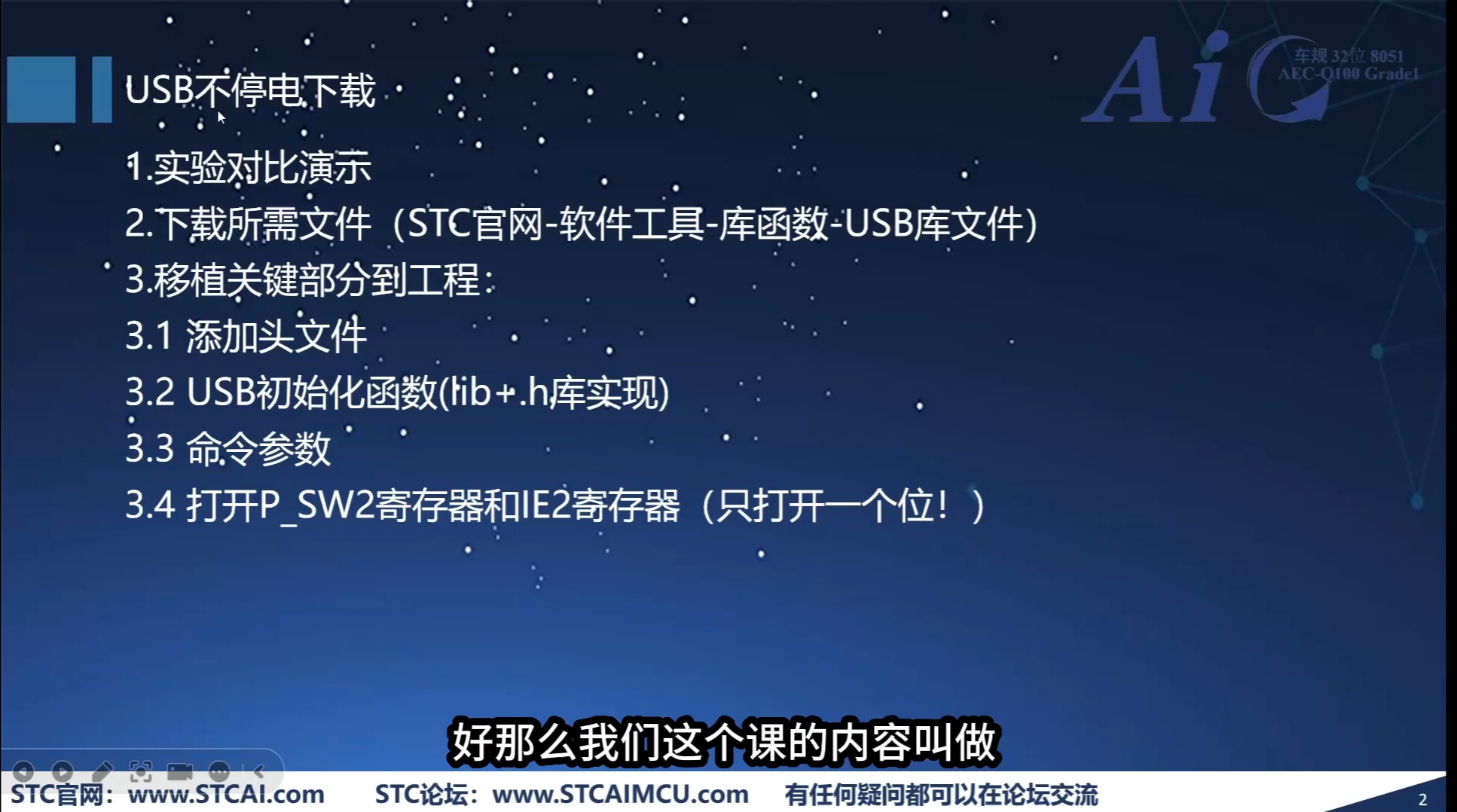

USB不停电下载,通过调用,库文件移植编写,不掉电自动下载,避免重复手动按按钮,让下载变得简单高效方便,开发起来更加舒服
