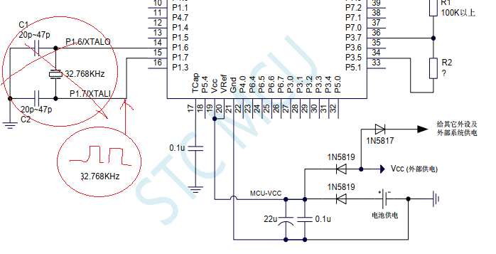

如题。使用备用电池供电时,外部供给时钟脉冲的情况下怎样设置才能实现仅有RTC正常工作的低功耗的模式。
25474

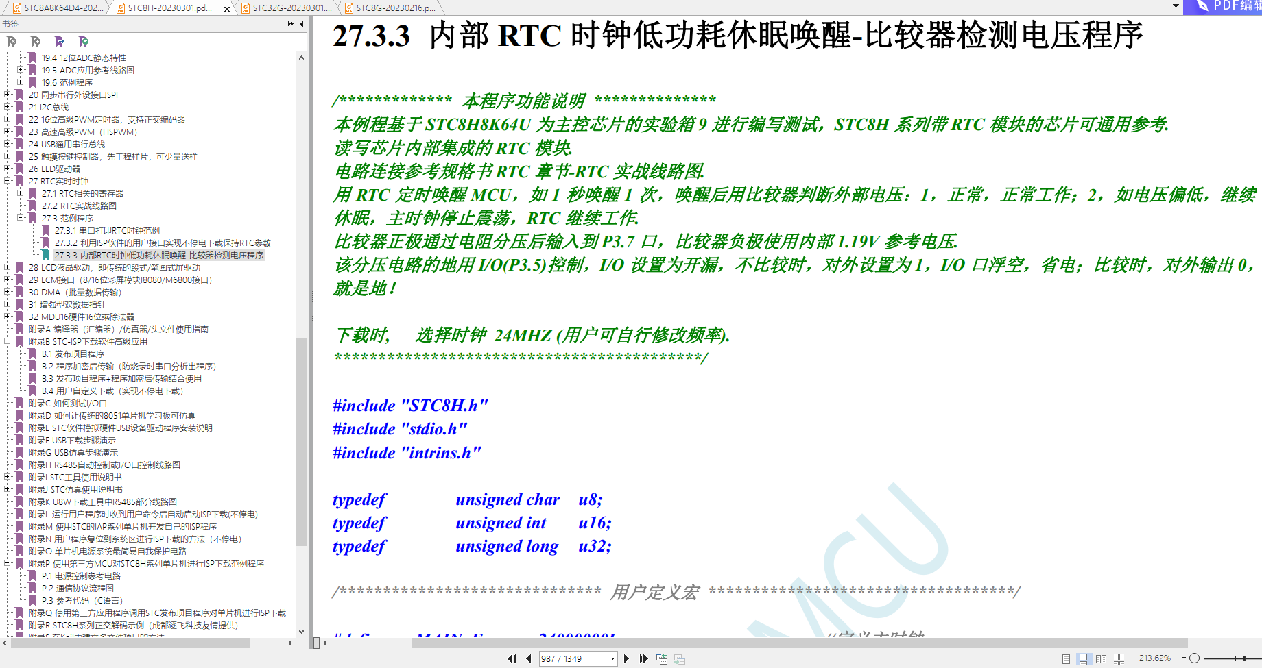

发表于 2023-3-8 14:31:45 | 显示全部楼层
看最新的STC8H数据手册, 跟外部32768晶振是一样的
8332
17986
发表于 2023-3-8 16:50:28 | 显示全部楼层
一样,从P1.7输入32K信号,启动RTC,使用外部32K晶振。
