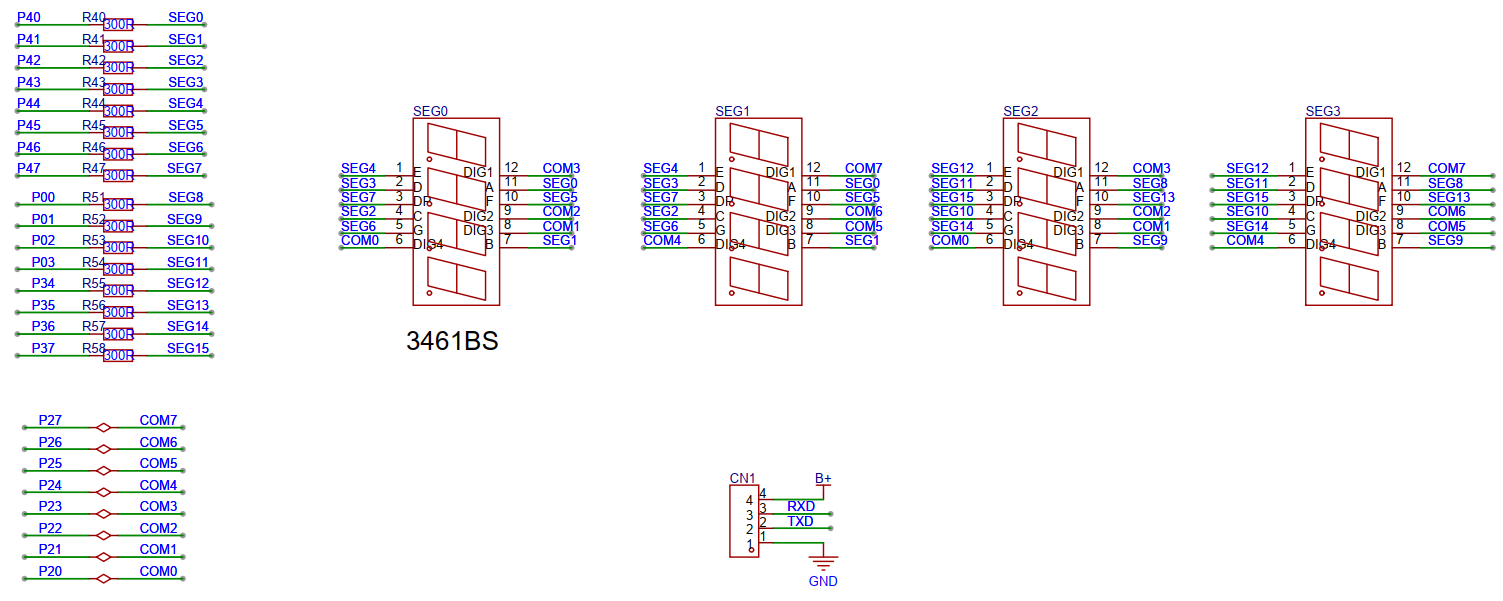

最近给客户设计一个用AI8H4K64TL,4个共阴数码管做显示,电池供电的低功耗板子,样板回来写好程序,一切正常,但是在测试过程中发现在无光或者极弱光线的环境下,待机电流1uA,如果有光线照到数码管上,电流会随着光线强度上升到500-700uA。更换过4个共阳数码管,设置所有IO为开漏,高阻,准双向都无效。
请大神们帮忙看看,如何解决这个难题。

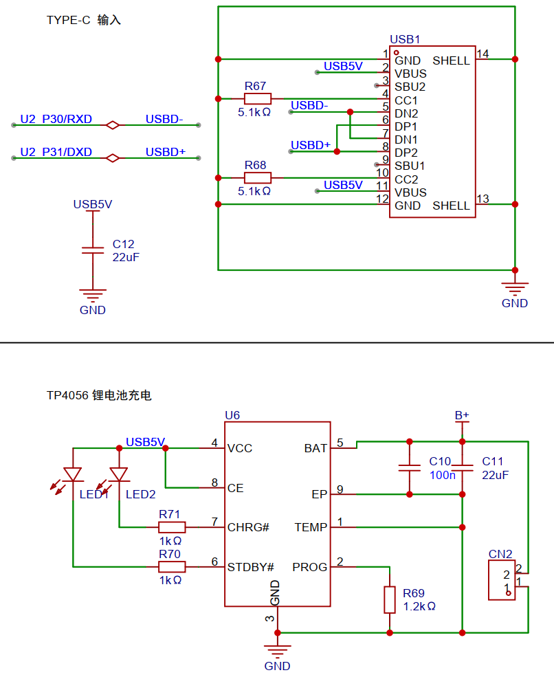

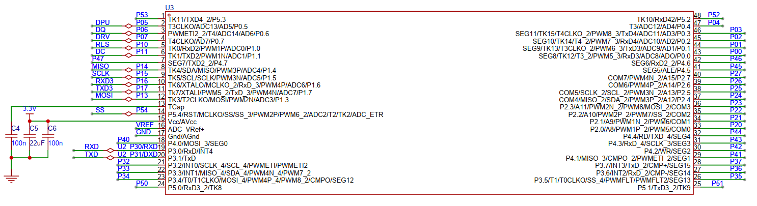

附图是单片机、显示、按键、充电部分电路图

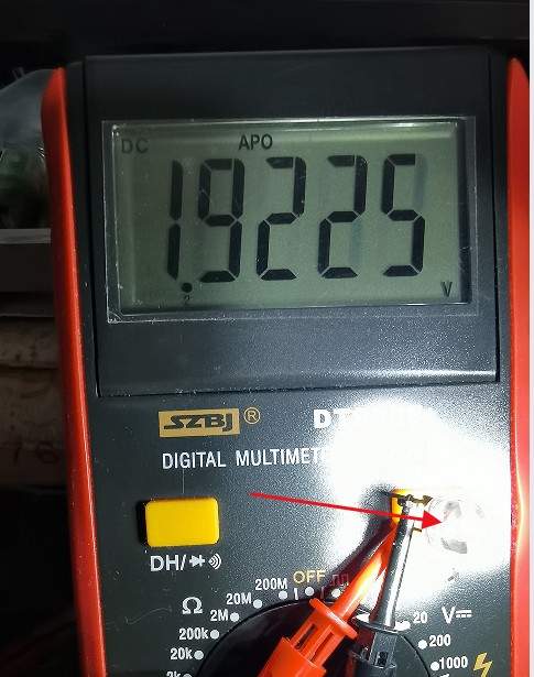

发光二极管的PN结在有光照时会有微弱的光电效应,输出一点电压电流的。
当MCU睡眠后,IO高阻,LED输出的光电压能到1V多,
下面是随便拿一个透明白光LED,万用表2V档,输入电阻10M,
拿个很小的LED电筒照一下,能到1.9V多。
而IO口是高阻时,一点光照LED输出电压就能到1V多,
到达IO输入电压阈值附近时(大约1.2~1.6V)内部输入缓冲管电流最大,一个IO可达30~50uA。
建议楼主这两个方法试试:
1、MCU睡眠前关闭LED扫描显示,IO设置为推挽输出,输出低电平。
2、关闭IO的数字输入功能。
